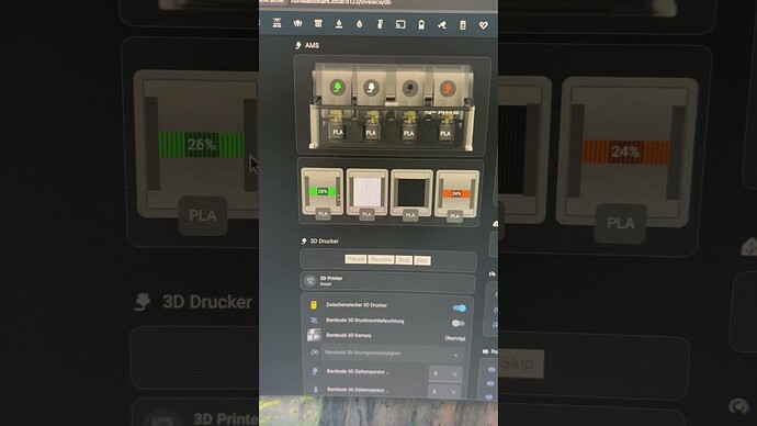

  • :white_check_mark: Feuchtigkeit im AMS im Auge behalten durch den Xiaomi H&T über Home Assistant.

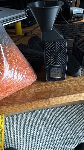

Genug Filament hatte ich um die Behälter zu trocknen. Ein H&T von Xiao lag auch noch parat. Aber Silicakügelchen hatte ich keine. Also gleich mal bestellt und den Drucker für die Behälter gestartet.
Nach dem ausdrucken bin ich aber erst mal Fremd gegangen :face_with_peeking_eye::
Mir hatte aber das Weiß vom Xiaomi H&T nicht gefallen und hab deshalb einen schwarzen Edding in die Hand genommen:

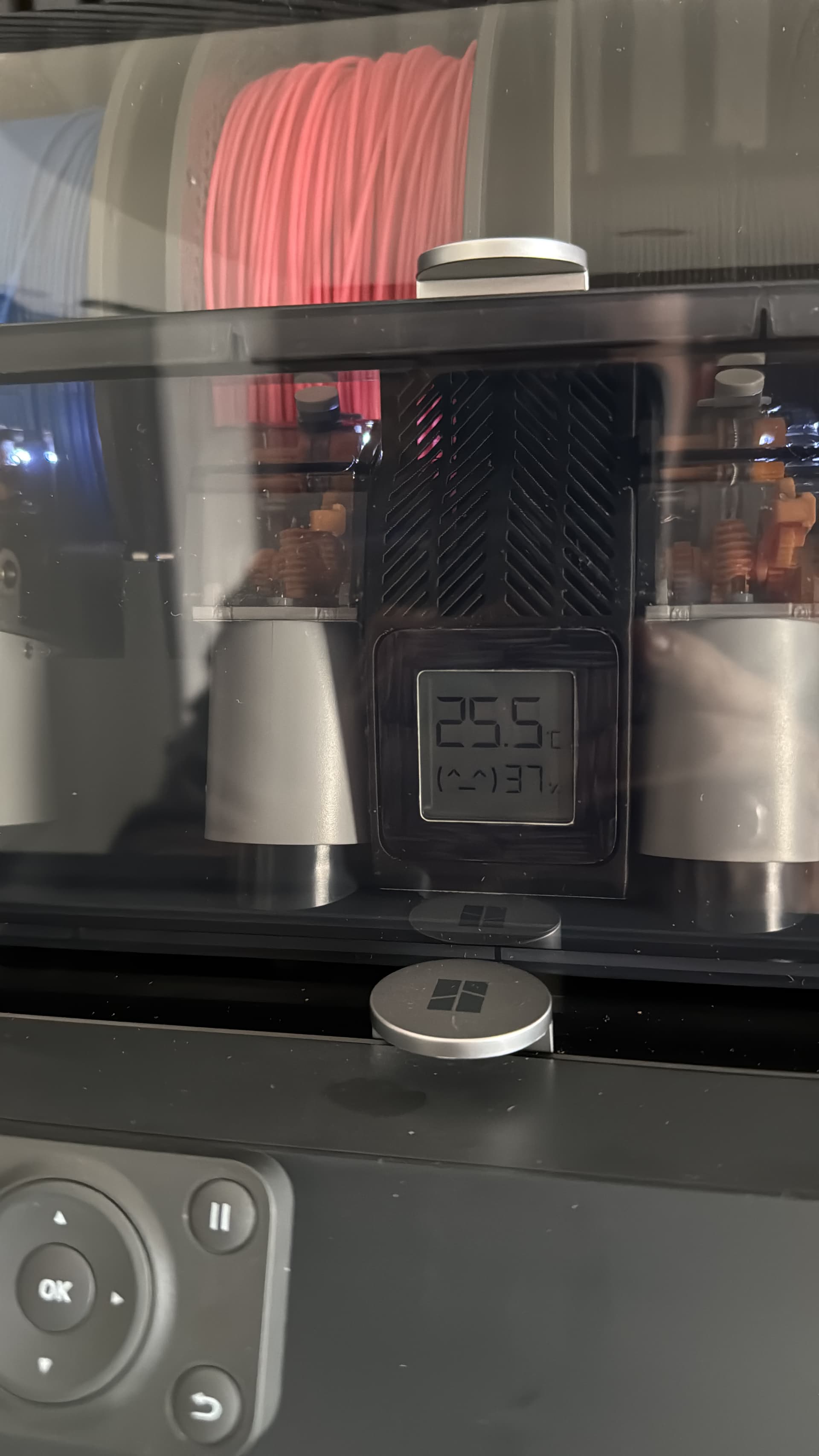

Endlich war der Tag gekommen und ich konnte das Projekt umsetzen:
Gestartet haben wir mit 37% relativer Luftfeuchtigkeit:
nach 6 Stunden wurden 21% Luftfeuchtigkeit reduziert:
Und das allerbeste ist: wenn die Silicakügelchen mal vollgesaugt sind kann ich diese einfach in der Mikrowelle / Backofen wieder trocknen und wieder verwenden. :100: Nachhaltigkeit

Mittlerweile ist es nun einstellig :partying_face:
