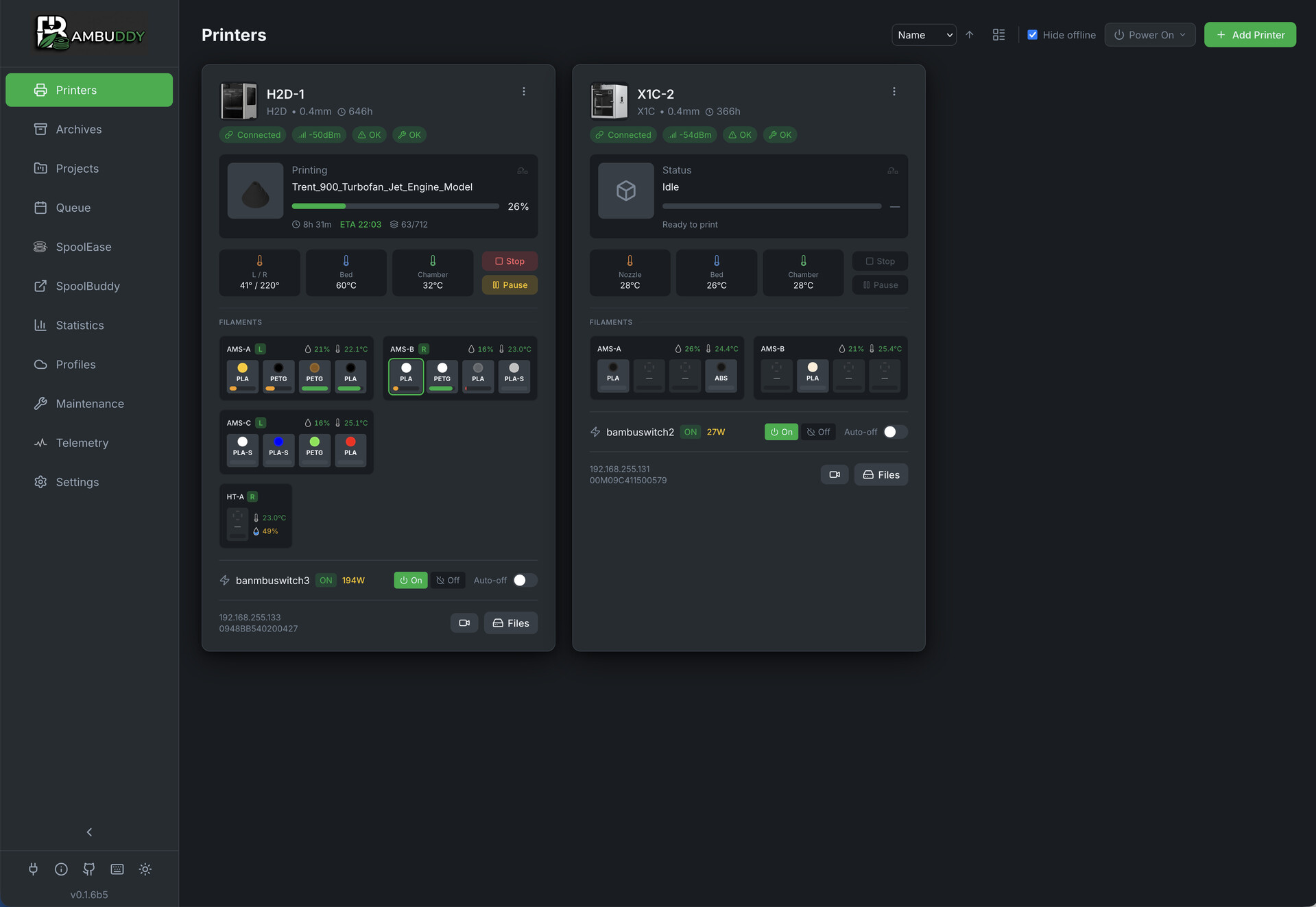

HIer mal ein Screenshot aus der Doku, für einen besseren Eindruck:

Bist ja ganz gut aufgestellt! :+1: Oder sind das nur Demodaten? :grinning_face:
Ne, das ist nur aus der Doku.
