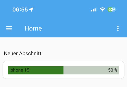

angeregt durch diesen Topic, habe ich mir den Code (danke dafür) von @jayjojayson geschnappt und das für mein IPhone angepasst.
Funktioniert auch, aber während das auf meinem WinPC
und selbst auf meinem IPhone
angezeigt wird, bekomme ich auf meinem Android 14, Allnet Prime One Tablett eine Fehlermeldung:
„Custom element does not exist: bar-card“

Moin, hast du testweise mal den Browserverlauf (Cache) gelöscht und dann Fully auf dem iphone neu gestartet? Bei Apple gibt es bestimmt wie bei android auch, die Möglichkeit den Cache der App (Fully Kiosk) zu löschen.
Hi, auch nen guten morgen,
Ja, das war tatsächlich das Problem, allerdings aufm Android Tablett, das Iphone hatte kein Problem :grinning:.
Da wäre ich nicht drauf gekommen, ein fettes Danke :+1: !!
