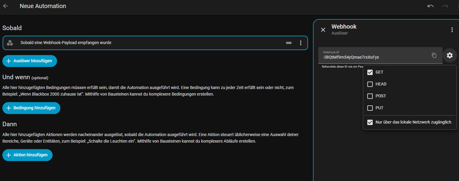

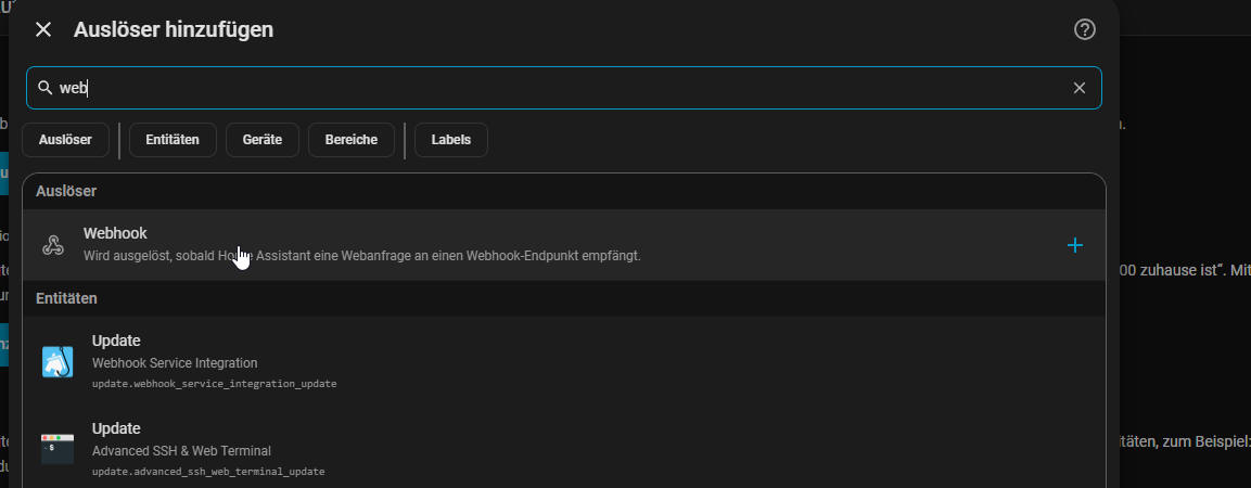

Wenn du Webhook Installiert hast, dann kannst du ihn über Programme einbauen.
Als Auslöser WEBHOOK dann erscheint er in der Auswahlliste.
Danach zeigt er dir den „Auslöse Code“ rechts an.
ZAHNRAD - Du musst GET ankreuzen.
Der Auslöse Code muss dann dort hin wo du deinen „Schalter / Auslöser“ betätigst…
Wird dieser Code an HA gesendet wird das Programm darunter Ausgelöst.
z.b.: http://192.168.0.44:8123/api/webhook/-uio9wTTVx55XAZMPOyptynZrQ
(IP von deinem HA ganz hinten dann der spezielle Code aus deinem Prg.)
