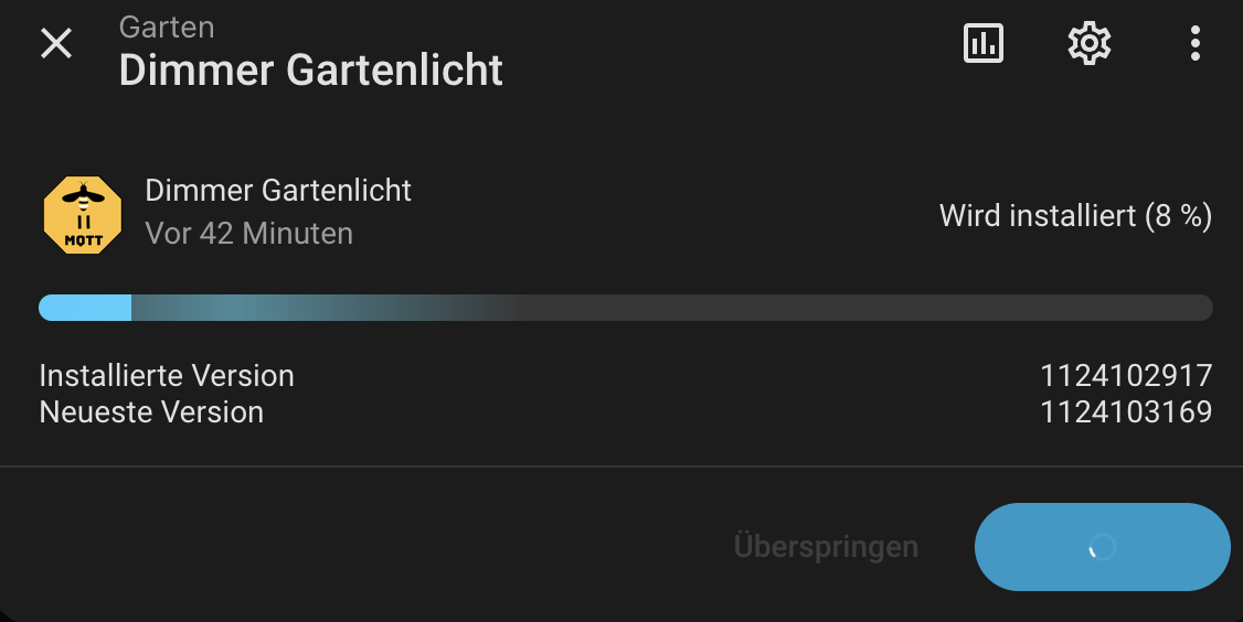

Es wurde mir über Z2M ein Update angeboten. Dachte mir , versuch es mal. Schalter per Tastendruck aufgeweckt und los ging es. Immer mal wieder eine Taste gedrückt damit der Schalter wach bleibt. Das ganze ging dann bis 8%.
Bin dann irgendwann ins Bett. Heute morgen stand es immer noch bei 8%. Dann wieder versucht das ganze per Tastendruck anzustoßen. Leider ohne Erfolg.
Wie sollte man da weiter vorgehen? Neustart von HA ändert an der Sache nichts.

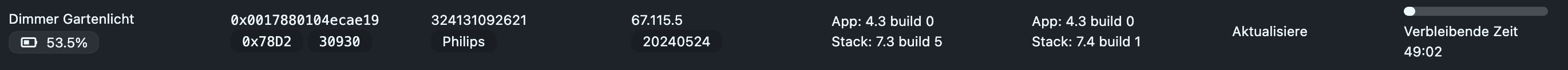

Jetzt scheint es zu funktionieren. Schalter solange wach halten bis das Update loslegt. Dann die Finger weg lassen und nicht weiter versuchen den Schalten wach zu halten.
