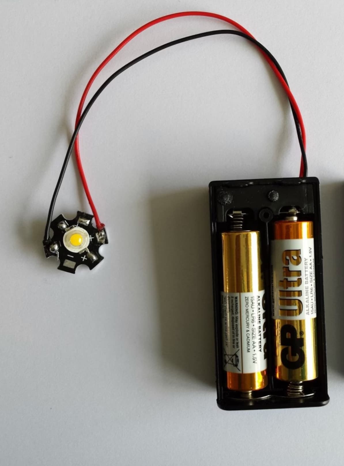

Angenommen, ich habe ein einfaches, batteriebetriebenes Gerät (siehe Symbolbild). Gibt es ein Zigbee-Relais mit integrierter Batterie, welches ich dazwischenschalten kann, um das Gerät via Home Assistant (ZHA) ein- und auszuschalten? – Danke für eure Hinweise!

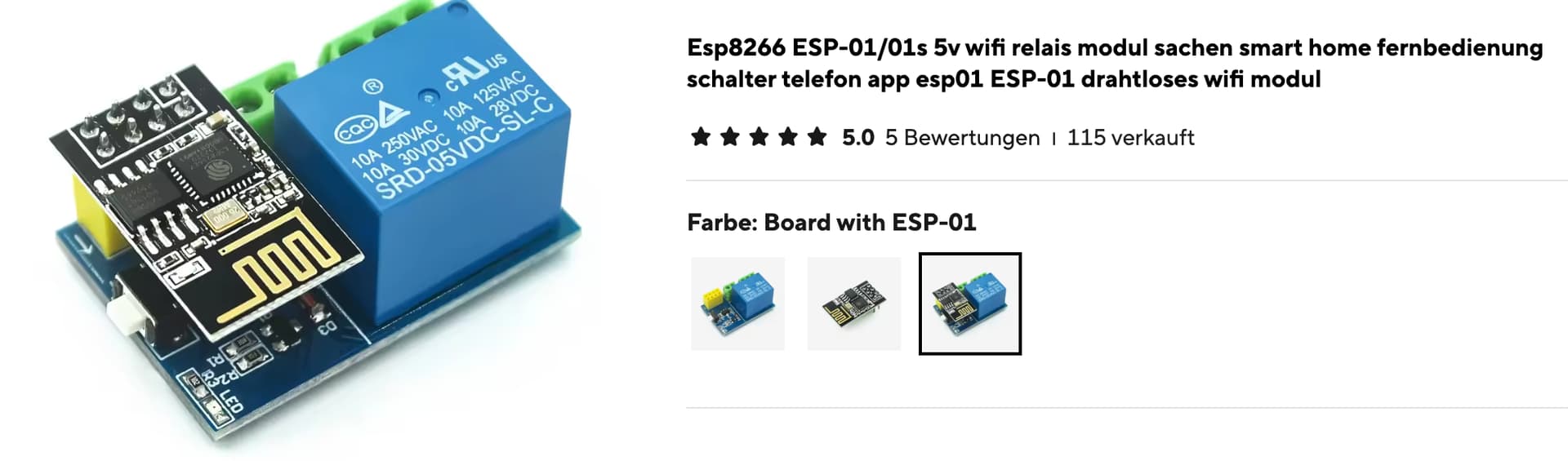

Ach, ich hatte wohl zu stark nach Zigbee gesucht. Wäre so etwas (Bild) mit Home Assistant kompatibel? Und kann ich da einfach eine 9V-Batterie dran hängen? Das Ganze sollte so klein wie möglich werden. Aber eine Knopfzelle hat wohl zu wenig Power um ein Relais zu steuern.
Ja das würde gehen mit ESP Home kannst du den ESP Chip bespielen und dann über HA steuern. Die brauchen in der Regel immer 5v gerade die Relais, darunter wird es schwer.

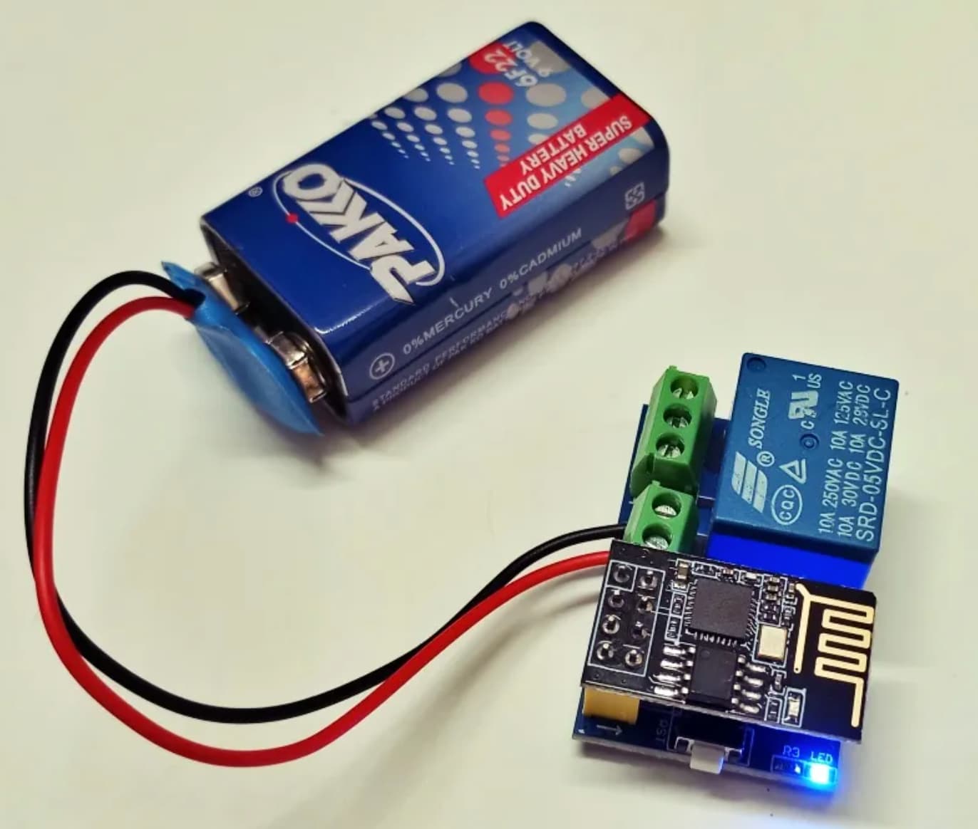

Ich kann zwar nicht wirklich Programmieren, aber das klingt nach einer schönen Herausforderung. Mit Home Assistant und ChatGPT bekomme ich das vielleicht hin. Wie ich hier gesehen habe, scheint es zumindest möglich:
