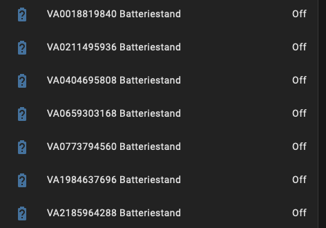

Kann mir vielleicht Jemand bei der Battery State Card helfen?
Wie kann ich meine Tado Heizkörper Thermostate ausschließen?

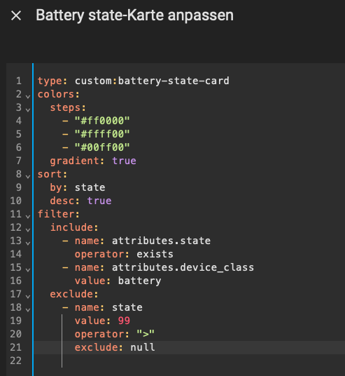

Vorschlag:
filter:
exclude:
- entity_id: sensor.tado_thermostat_1
- entity_id: sensor.tado_thermostat_2
Wenn tado im Namen aller Entitäten vorkommt geht es noch etwas einfacher.
filter:
exclude:
- entity_id: "*tado*"
Danke das hat geklappt
