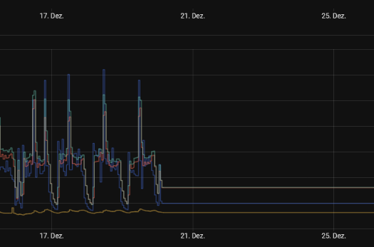

In den Entwicklerwerkzeugen habe ich nicht geschaut, aber das Gerät aktualisiert immer weiter den „zuletzt gesehen“-Status und kann auch angepingt werden. Die Sensoren bleiben aber immer auf dem gleichen Temperaturwert.
Ist ein Problem des FGBS001.
So macht es sich dann im Verlauf bemerkbar…
Das passiert nicht oft eher in Wochen oder Monaten. Tut aber auch nichts zur Sache, weil es ja nicht um diesen Sensor geht sondern meine Frage ist ja eigentlich wie ich in einer Bedingung erfassen kann, das mehrere Sensoren keine Werte aktualisieren.

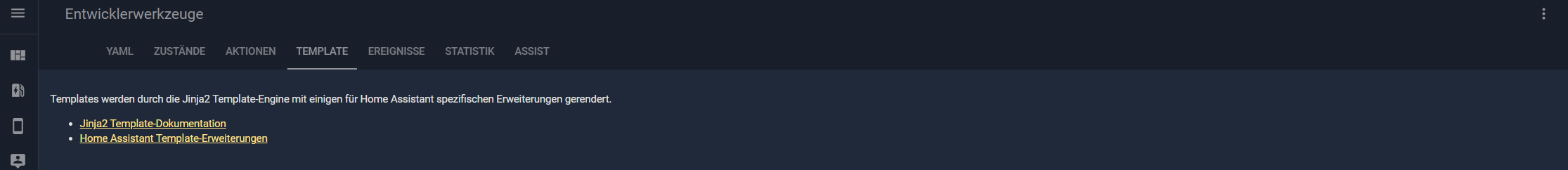

Gerne, ich lerne das auch nur durch nachlesen, ausprobieren, kopieren, testen und Wissen sammlen. Manchmal hat man so etwas auch ähnlich im Einsatz und muss sich nur daran erinnern. :slight_smile:
Cool ist auch die Template Testfunktion in Home Assistant, dort kann man oft seine Templates vorab prüfen, ob sie auch das machen, was sie machen sollen.
Hilfreich ist es natürlich auch, wenn man eine Programmiersprache beherrscht, so kann man sich meist viel herleiten.
Home Assistant hat im Wiki ein paar sehr gute Erklärungen und Beispiele für Templates, aber ist halt alles in Englisch.
