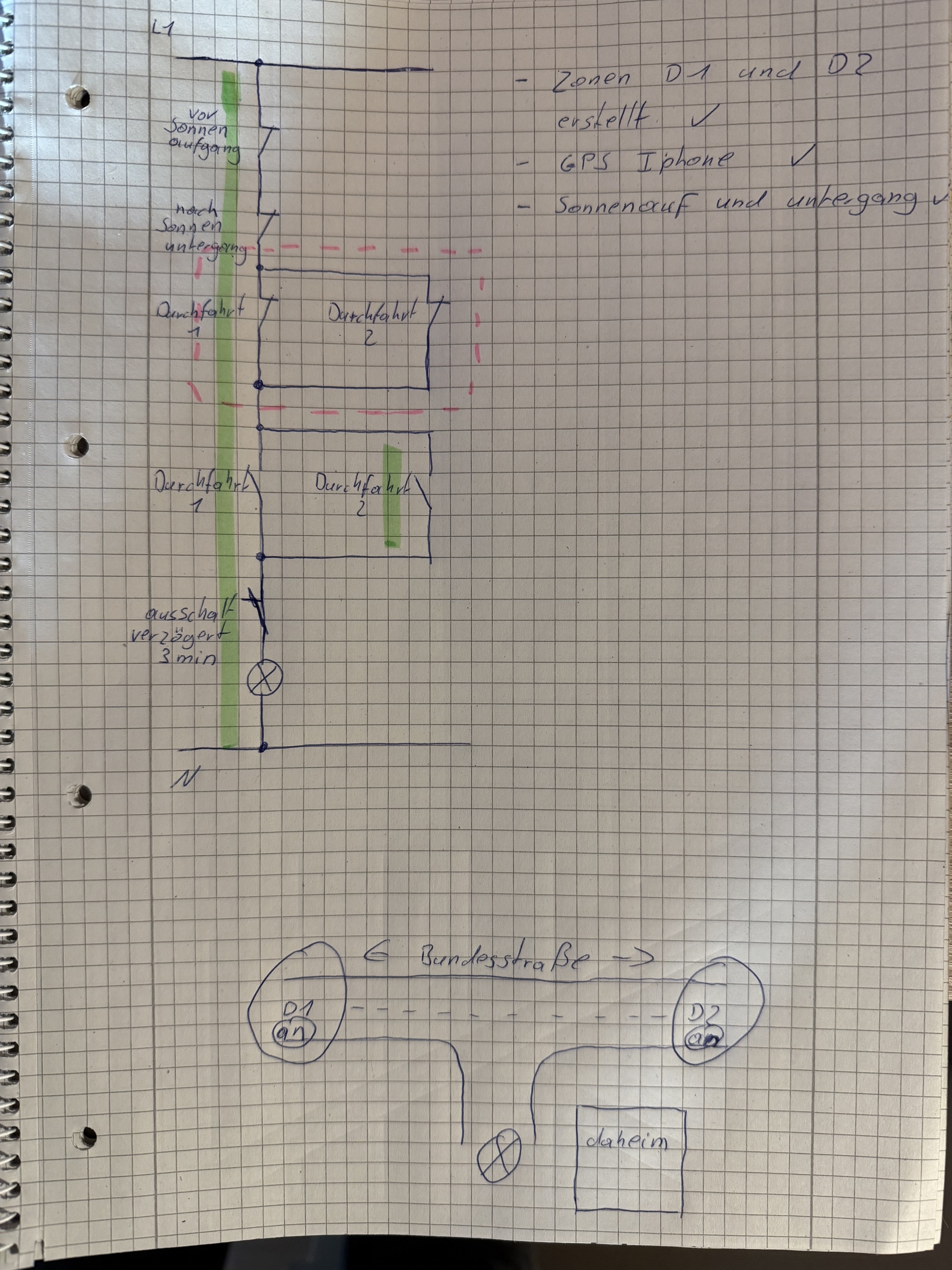

Folgendes versuche ich umzusetzen.
Ich wohne an einer Bundesstraße, nun möchte ich das sich bei Dunkelheit, die Auffahrtbelechtung einschaltet. Und sich dann 3min später wieder abschaltet. Soweit kein Problem.
Egal aus welcher Richtung ich mein Daheim abfahre, das Licht geht wie gewollt an und aus.
Allerdings auch dann wenn ich nur durchfahre, z.b. zum einkaufen oder morgens zum Kiga.
Eingerichtet habe ich zwei Zonen, betrete ich eine davon, mit meinem Handy, so wird die automation ausgeführt. Schließlich kann ichbes nicht mit bewegungs oder Präsenzmeldern bewerkstelligen.
Fahre ich jetzt allerdings morgens von daheim weg, wird diese ebenfalls ausgeführt.
Kann ich es irgendwie bewerkstelligen, das ich dieses Dilemma behebe?
Kann ich es lösen, indem ich zwei weitere Zone einrichte die als AUS Zone hinter den AN Zonen liegen? Doch dann kommt erst der Befehl aus-an-an-aus wenn ich nur durchfahre.

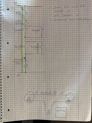

Vielleicht hilft ja ein klassischer Stromlaufplan bei der Lösung bzw. Beim Verständnis meines Problems.
Wenn jemand eine Idee hat, ich bin ganz Ohr. Vielleicht hat ja auch jemand selbiges schon bewerkstellig.

Vom Prinzip her, habe ich das auch erst so gedacht. Jetzt stellt es sich aber so da, das ich mich auf der Bundesstraße befinde, mit etwa 70km/h. Um gefahrlos auf die Auffahrt zu kommen, muss ich zwischen zwei „zaunpfosten“ durch, die im dunkeln kaum zu sehen sind.
Ja man könnte Reflektoren anbringen, aber wenn man es auch via Automation und den vorhandenen Lichtern lösen kann, wäre das nice.
Deswegen habe ich jeweils 100m von der Auffahrt entfernt, Durchfahrtszonen erstellt. Klappt mit dem ein und ausschalten auch recht gut.
Nur eben das Ding mit dem evtl. Gradeaus fahren ist blöd, Weil dann das Licht unnötig für 3min leuchtet.

Annähernd perfekt ist ja schon mal ne Ansage. Wie gesagt, eigentlich stört es mich nicht, das die Lampen bei einer vorbeifahrt nicht ausgehen und 3min leuchten.
Doch mein innerer Monk sagt, das muss funktionieren.

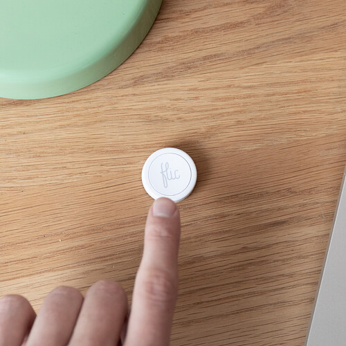

In meinem alten Auto hatte ich daher ein Flic Button angeklebt
Mit diesem kann man ein HTTP GET request ausführen. Einfach ein Token in HA generieren und die korrekte URL aufrufen :slight_smile:
alternativ, kannst Dir auch ein Button aufs Handy machen womit Du die Automation beim Vorbeifahren ausschalten kannst.
Oder Du machst der nach Deinem Haus eine 3 Zone wenn Du in diese fährst und Dann bei der Automation aber nur wenn Du nicht in Zone 3 fährst macht Zone 1 oder 2 Licht an..
Das müsste doch eigentlich auch gehen.
Sollte das nicht mit aber wenn gehen dann einfach eine Neu Automation wo Zone 3 Licht ausschaltet.
müsste eigentlich ja gehen.
Ist die Geschwindigkeit eigentlich unterschiedlich in den bereits definierten Zonen je nachdem ob du vorbei oder nach Hause fährst? Dann könntest du das ggf. als Unterscheidungsmerkmal einbeziehen.
