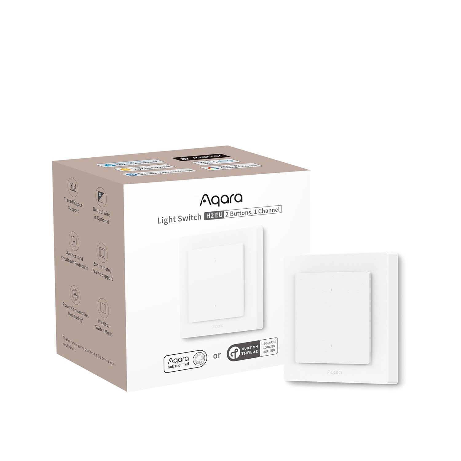

Oder willst du statt dem einen funktionierenden Schalter dort einen smarten Lichtschalter einbauen, der auch an den Strom in der Wand angeschlossen ist? Wenn ja, das ginge. Entweder in dem man dort einen smarten Lichtschalter (ist ja etwas anderes als ein Aufputz-Taster) oder ein Relay in der Wand installiert.
Das wäre dann so etwas in die Richtung:
ja, vielleicht kann ich ihn irgendwie draufkleben oder so. Der von Tapo ist ja ziemlich klein. Sonst wäre halt doch ne Überlegung eine Deckenlampe zu holen, aber da ist das Problem, dass beide Lampen angehen, wenn ich den Lichtschalter drücke. Das möchte ich nicht. Ich möchte die getrennt steuern können.
