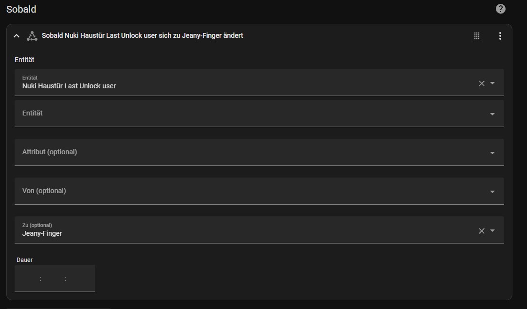

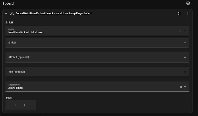

ich versuche, bei meinem Nuki eine Benachrichtigung zu erhalten, wenn ein bestimmter Benutzer die Tür öffnet. Leider scheitere ich beim Einstellen des Auslösers. Meine bisherigen Versuche verliefen leider ins Leere.
Kann mir vielleicht jemand kurz auf die Sprünge helfen, wie ich beim Zustand den Benutzer als Auslöser auswählen kann?
Vielen Dank im Voraus
Im Grund hast du es eigentlich schon richtig gemacht.
Alternativ könntest du des auch so machen.
description: ""
mode: single
  - trigger: state
    entity_id:
      - sensor.nuki_haustur_last_unlock_user
conditions: []
  - choose:
      - conditions:
          - condition: state
            entity_id: sensor.nuki_haustur_last_unlock_user
            state: Jeany-Finger
        sequence: []
Kurz und knapp, der Trigger reagiert auf jede Änderung und bei der Auswahl gibst du dann an auf wen reagiert werden soll. In der jeweiligen Aktion kannst du dann sagen was gemacht werden soll, z.B. eine Benachrichtigung an ein Smartphone usw.

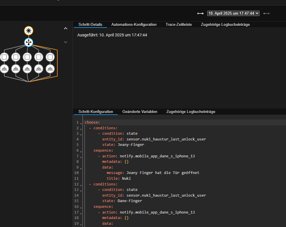

Also im Code selbst kann ich aktuell keine Auffälligkeiten feststellen, was sagen den die Traces zu dein Abläufen der Automation?
leider nicht viel
Klick mal direkt auf das 2. Symbol dort sollte etwas rechts daneben stehen. Normal werden dort, dann Fehler oder andere Informationen angezeigt.
Meinst so?
Sehe da nichts.
Als würde er den Namen nicht als trigger finden

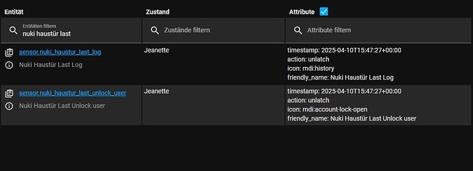

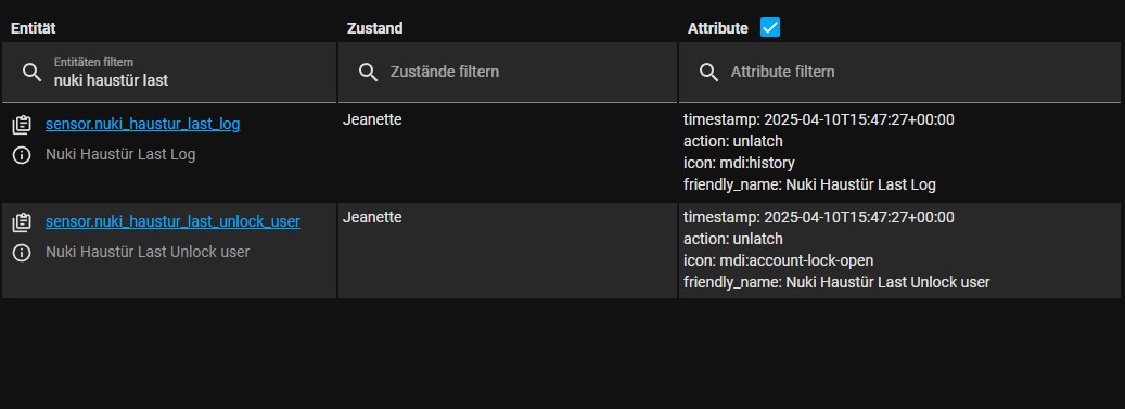

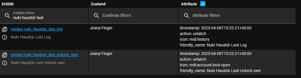

Genau das meine ich. Aber komisch das er gar nichts anzeigt. Im Sensor zeigt er ganz normal die Zustände an? Guck mal was in den Entwicklerwerkzeugen bei dem Sensor steht.
da steht der user drin
und dort habe ich ih mir auch raus kopiert und in der automation bei „state“ rein kopiert
OK, kann nur Zufall sein. Aber aktuell steht ja im Zustand" Jeanette", aber in der Automation gibt es keine Bedingung mit diesem Zustand. Ich würde nochmal bei jedem einzelnen prüfen was der Zustand ist. Und ggf. Anpassungen vornehmen.

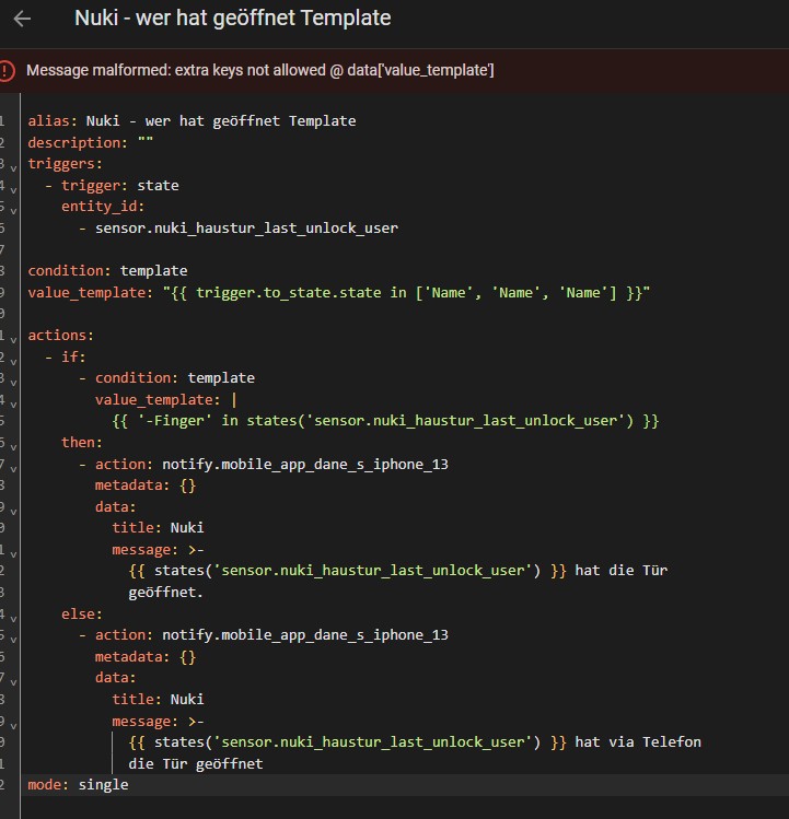

der Code funktioniert perfekt! Vielen Dank nochmal dafür. Wir haben allerdings noch einen kleinen Punkt übersehen: Jetzt bekomme ich bei jeder Person eine Benachrichtigung. Eigentlich sollte die Benachrichtigung nur bei bestimmten Personen ausgelöst werden.
Hab da jetzt mal noch eine Bedingung eingefügt, dort kannst du dann den Begriff „Name“ ersetzen und natürlich erweitern mit den Namen die du für die Automation nutzen willst. Wäre hierbei die einfachste und sauberste Lösung meiner Meinung nach.
description: ""
  - trigger: state
    entity_id:
condition: template
value_template: "{{ trigger.to_state.state in ['Name', 'Name', 'Name'] }}"
  - if:
      - condition: template
        value_template: |
          {{ '-Finger' in states('sensor.nuki_haustur_last_unlock_user') }}
    then:
      - action: notify.mobile_app_dane_s_iphone_13
        metadata: {}
          title: Nuki
          message: >-
            {{ states('sensor.nuki_haustur_last_unlock_user') }} hat die Tür
            geöffnet.
    else:
        metadata: {}
          title: Nuki
          message: >-
            {{ states('sensor.nuki_haustur_last_unlock_user') }} hat via Telefon
            die Tür geöffnet
mode: single

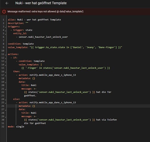

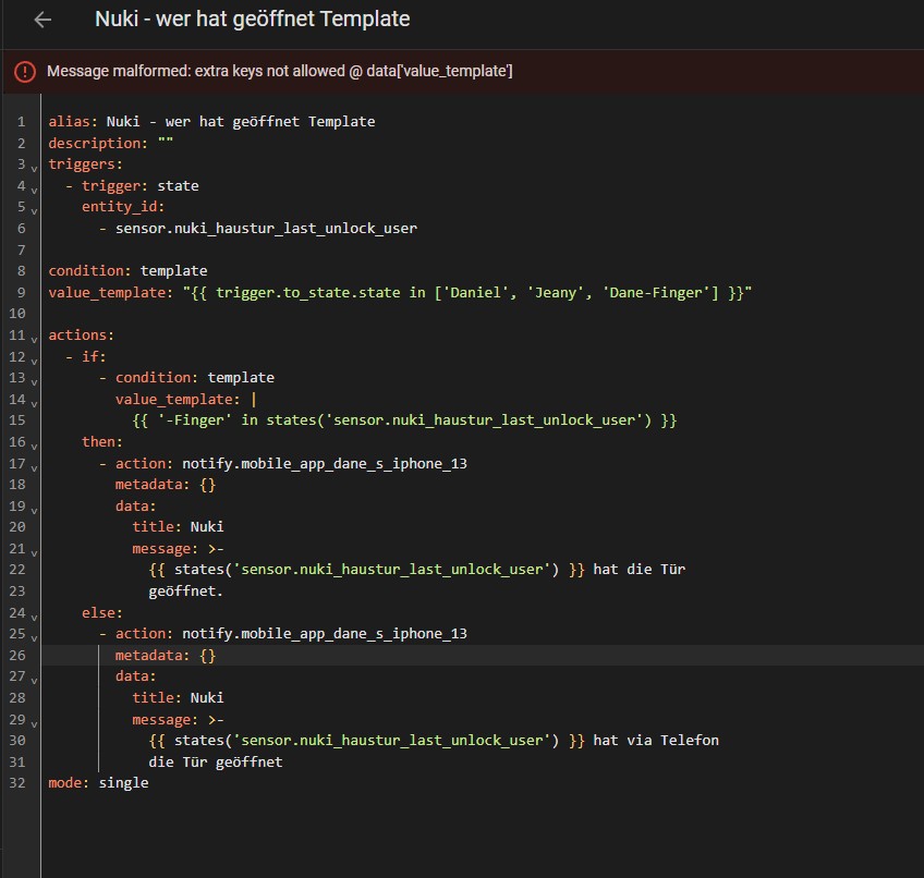

Bekomme leider einen fehler dabei
OK, muss ich mir nochmal angucken.
Edit:
Dürfe an den Zeilenumbrüchen gelegen haben, woher die auch immer kommen. Egal, so konnte ich nochmal eine Anpassung vornehmen die optimal passen dürfte.
Hab jetzt nur mal die Namen genommen, die du drin hattest. Müsste eigentlich passen und ist anpassbar für dich.
