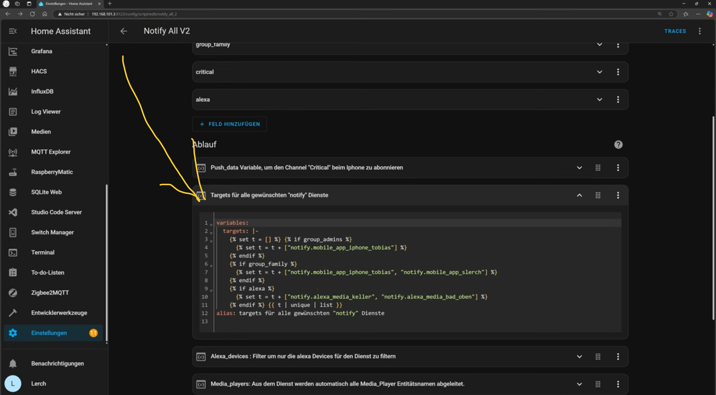

Du brauchst nix in der Yaml oder so machen
Lies die noch mal meinen letzten Beitrag durch
Das sind nur Variable die du mit deinen Entitäten anpassen musst
Im Script ist z.B. Group nur eine Variable die später eingesetzt wird

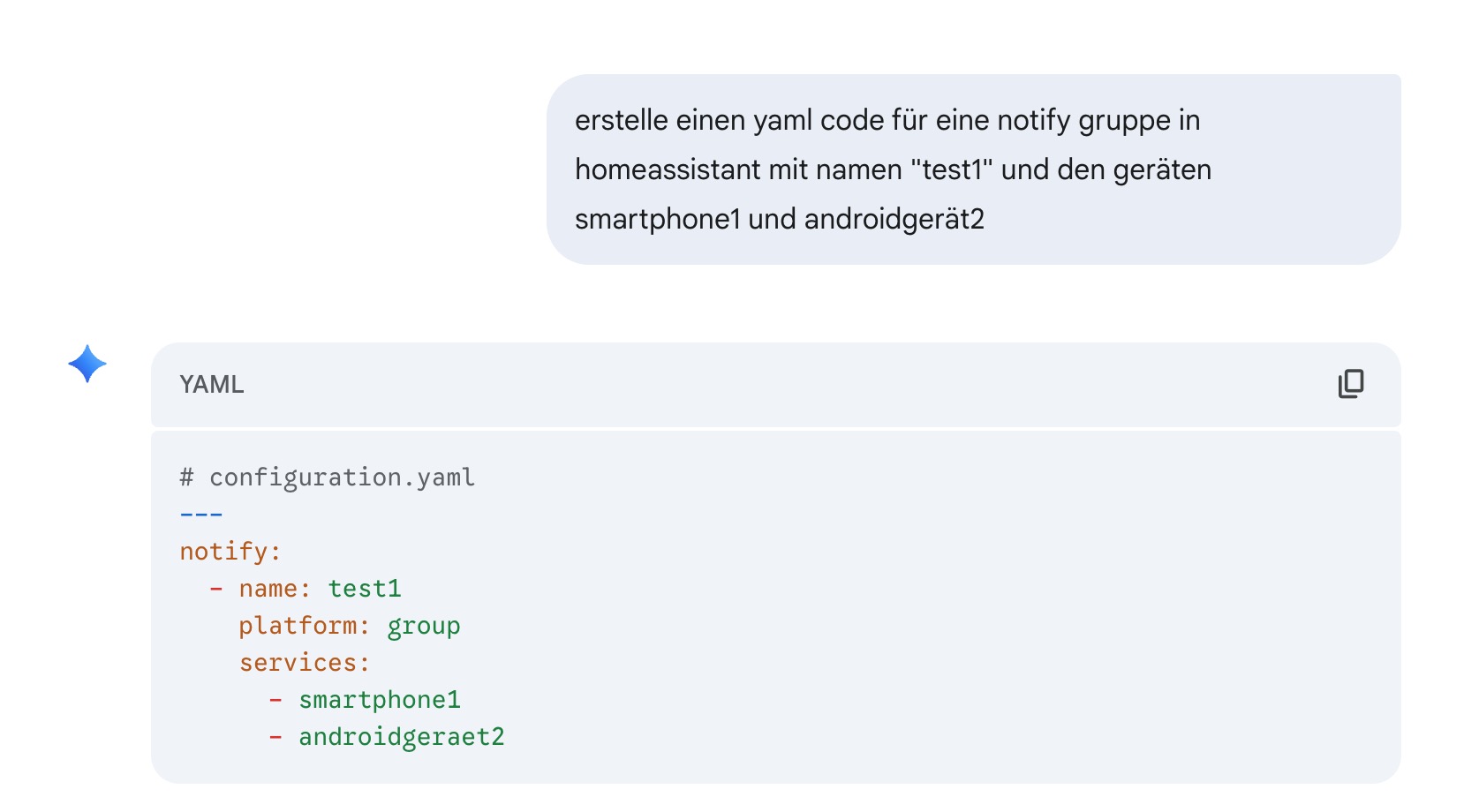

Du kannst auch eine KI fragen (Beispiel Google-Gemini):
Das klappt teilweise schon sehr gut.
