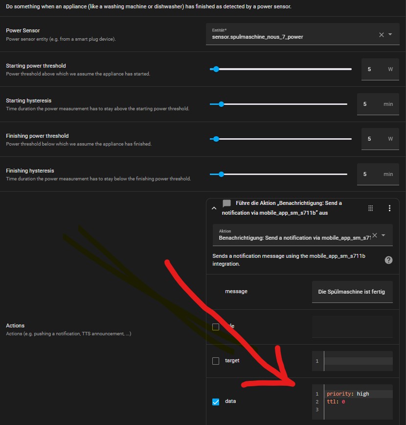

Ich würde mal die Priorität mit ttl: 0 und prority: high der Notify erhöhen
- action: notify.mobile_app_maxe
ttl: 0
priority: high
message: test
In der normalen Configuration.yaml??
Danke schon mal für den Tipp.
Nein, in deiner Automatisierung, wo du ja die notify Aktion hast, siehe mein Beispiel.
Super Jungs, klappt!!

Super Tipp, gerade alle Benachrichtigungen auf HIGH gesetzt. Danke dafür!!
