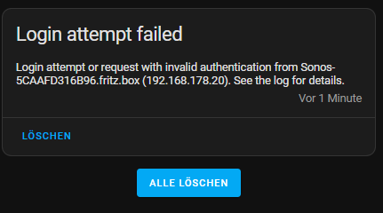

ich hab da mal ein kleines Problem, das mich schon seit ein paar Wochen nervt. In meinen Benachrichtigungen taucht ständig folgender Fehler auf:
Login attempt failed
Login attempt or request with invalid authentication from Sonos-5CAAFD316B96.fritz.box (192.168.178.20). See the log for details.
Das Komische ist: Mein Sonos läuft eigentlich ohne Probleme – aber diese Fehlermeldung kommt täglich mehrfach.
Hat jemand eine Idee, wie ich diese Benachrichtigung dauerhaft loswerden kann?
Schon mal vielen Dank für eure Hilfe!

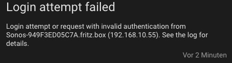

Weil ich die gleichen nervigen Nachrichten hatte fand ich hierher.
Aber nichts hat geholfen.
