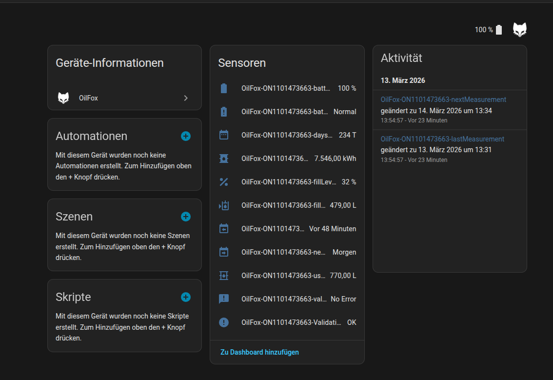

Als Grundlage dienen die Infos des OilFox:
Im iob wird der Verbrauch von Gestern zu Heute, also die Differenz als Tagesverbrauch des gestrigen Tages berechnet, gibt es eine „leicht“ Verständliche und Nachbaubare Anleitung wie man sowas in HA realisieren kann?

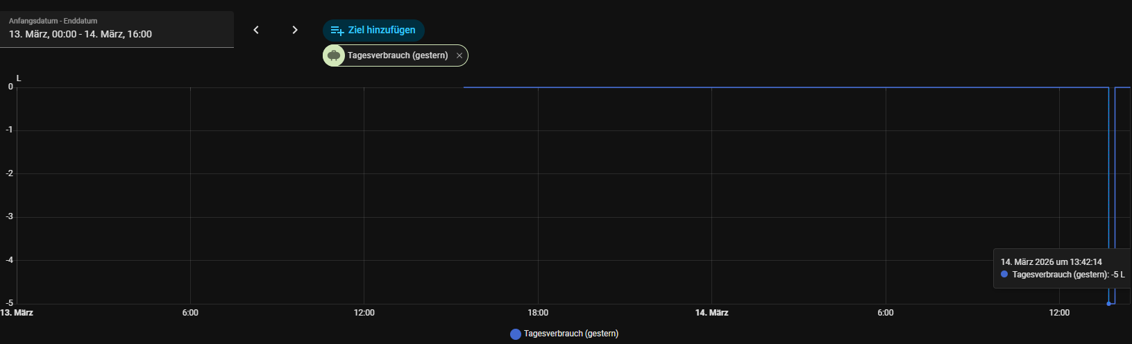

Also das Funktioniert…
Es wurden gestern 5l Heizöl Verbraucht, dann springt das wieder auf Null für die nächste Messung, im Helfer hatte ich aber angegeben den letzten Bekannten Wert zunehmen, darstellen bin mir nicht sicher wie das genau heißt.
Eine Grafische Darstellung einer Null wollte ich nun nicht :slight_smile:
Ich denke, entweder müsste die Yaml oder der Helfer selbst Angepasst werden… aber was und wo muss ich es anpassen das auch die -5L angezeigt werden.

Japp… ich weiß oder ich hoffe es, mein Fehler war das ich das Zurücksetzen nach der neuen Messung aktiviert hatte… sehr schlau :joy:
Warten wir mal heute bis 13:34 Uhr, sollte es wieder erwarten nicht klappen, setze ich deinen Vorschlag um :+1:

Es funktioniert :+1:
