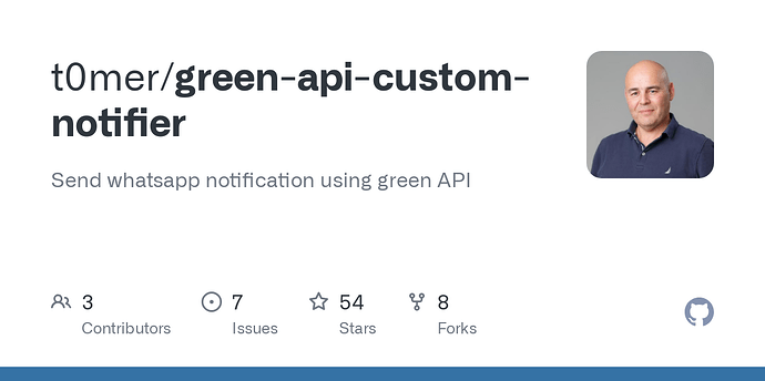

Hi, ohne SMTP Server wird es schwer mit E-Mailversand. Es gibt auch die Möglichkeit sich über Whatsapp, Telegram oder Pushover benachrichtigen zu lassen. So würdest du die Info immer aufs Handy bekommen.
