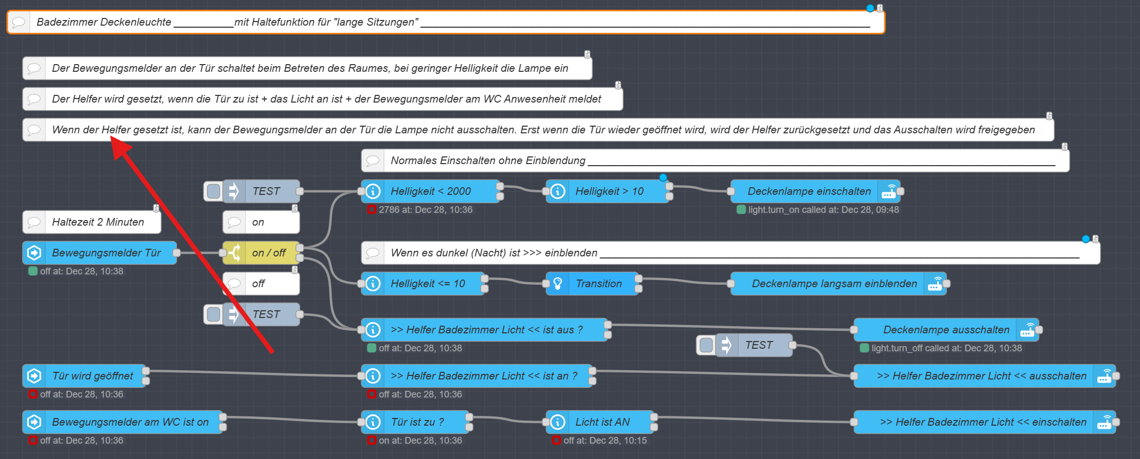

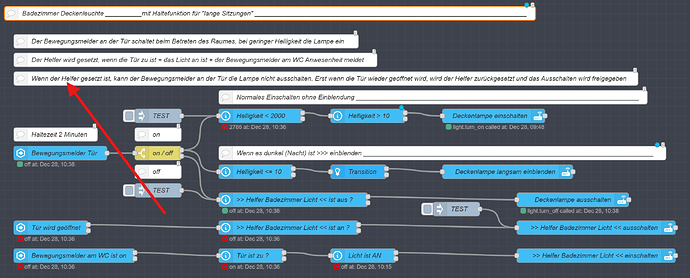

Die für mich effektivste Hilfe ist, dass ich alle Automationen in Node-RED projektiere.
Dort kann man sehr einfach Kommentare einfügen. Insbesondere, was die Helfer betrifft.
Aber nur diese Möglichkeit wird dich wahrscheinlich nicht dazu motivieren, Node-RED zu benutzen.
Beispiel:

Nein NodeRed steht derzeit nicht auf dem Plan, obwohl das sicher sehr interessant wäre!
Aber du hast eine Idee ausgelöst!
Ich könnte die Helfer in den Bemerkungen der entsprechenden Automationen oder Skripten mit dem exakten Namen Dokumentieren und diese dann mit einem Label “Helfer” versehen.
