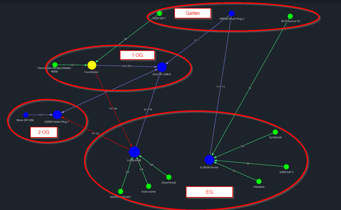

Kannst du bereits Aussagen machen über die Qualität als Router?

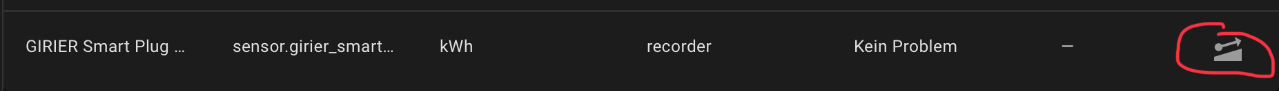

Die Flüchtigkeit des Energy-Sensor bedeutet dann allerdings, bei jedem Stromausfall Handlungsbedarf. Absolut kein Problem mit einem Verbrauchszähler, aber auch Mehraufwand.
Habe dazu auch Folgendes gelesen:
  • HA erkennt normalerweise automatisch, wenn ein Sensorwert sinkt (ein sogenanntes „Reset-Event“). Anstatt den Gesamtwert zu verringern, interpretiert HA dies als neuen Startpunkt und zählt die Differenz einfach weiter zum Langzeit-Statistik-Wert hinzu.
Das habe ich allerdings noch nicht getestet!
In dem Zusammenhang ist auch die Backup/Restore Situation betrachtenswert.
Der Verbrauchszähler würde beim Restore wieder den alten Wert annehmen, oder?
Das ist mein anderes Projekt mit einem PZEM an einem ESP32 mit 6 Fach Phase durch den Stromwandler
Dafür ist dieser Haken in dem Verbrauchszähler
und natürlich bekommt er den Wert beim Backup erstellen (musste so etwas aber noch nie anwenden)
Mehraufwand ist < 2min zum einrichten :victory_hand:
Edit:
Der Verbrauchszähler hat eine Langzeitstatistik und ist im Recorder (automatisch)
Ich weiß noch nicht, ich muss hier anscheinend erst mal aufräumen (weiß aber noch nicht genau wie)
vielleicht kann ja @LvS21 was dazu sagen
Da brauchst du nichts aufräumen, dass Mesh „organisiert“ sich selber.
