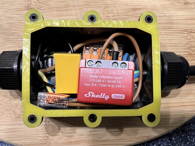

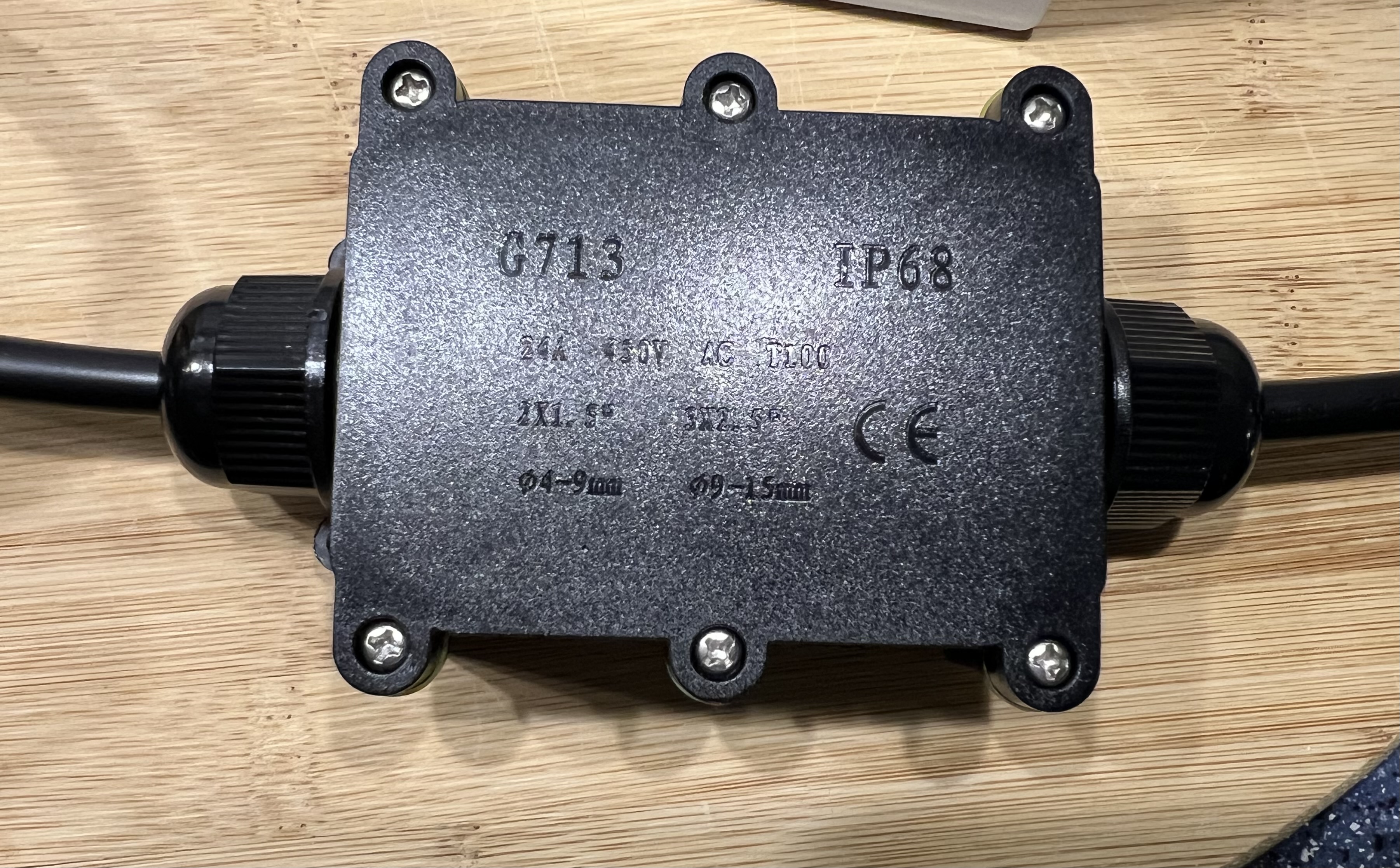

ist zwar kein Plug aber für mich die bessere Wahl

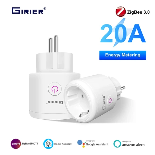

Ich gehe den preiswerte Ali Weg und haben von diesen mehreren seit Monaten problemlos im Einsatz

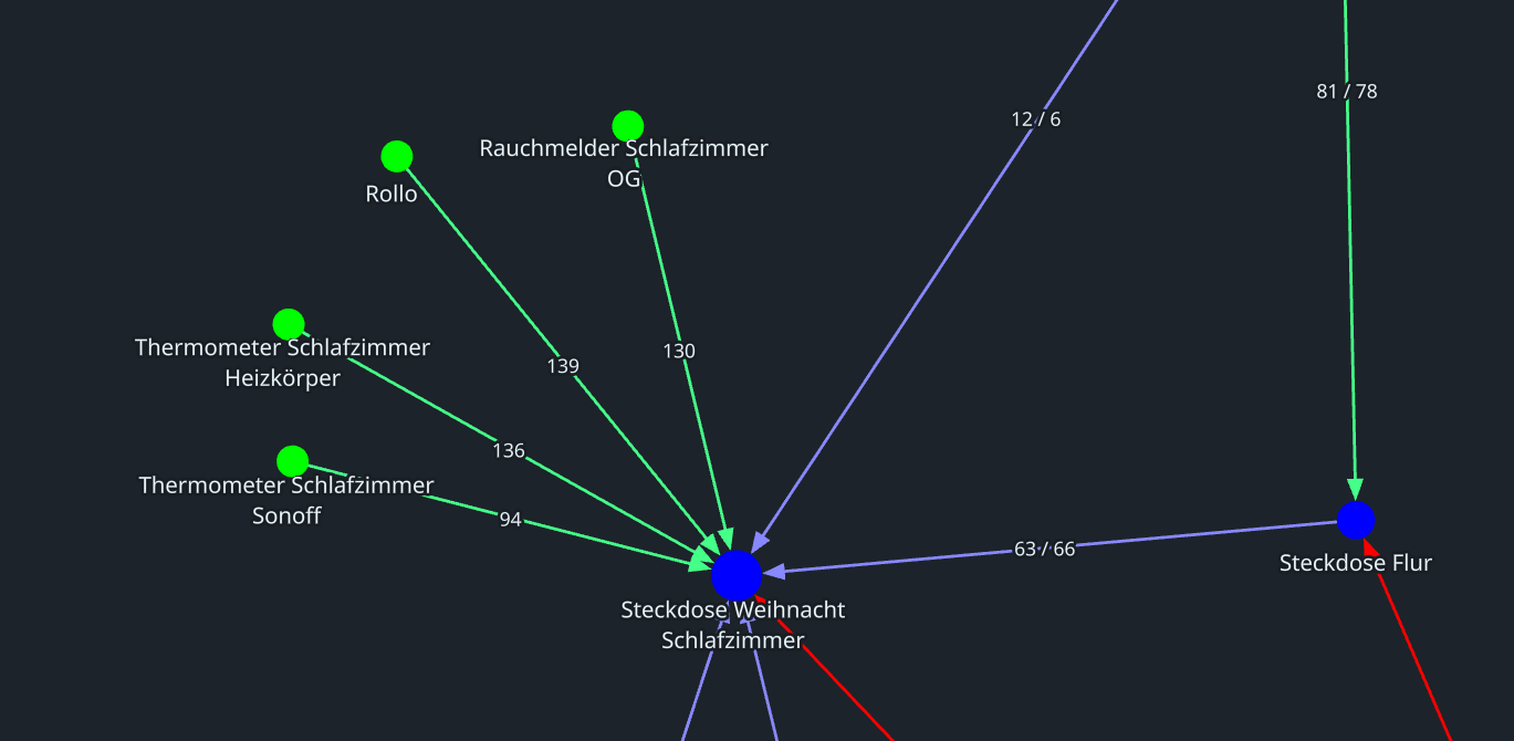

Meiner Meinung nach wäre es eh besser, wenn du verschiedene Geräte mischst.
Wie kommst du zu der Meinung? Nur als Neugier😄
Aber jetzt wo Shelly auch Zigbee unterstützen werden davon auch hier und da welche verbaut. Optisch schon schöner als Plugs. Aber wo man Plugs nicht sieht werde ich sie auch weiter verbauen.
Um das Mesh zu stärken, da es imho nicht „DEN“ Stecker gibt.
Da gebe ich dir recht. nur wenn man zufrieden ist mit einem Hersteller warum mischen :wink:
Aber klar verstehe was du meinst .
Meinst du es ist besser, mehrere (Smart-Plug-)Hersteller zu mischen?
Ja genau das meinte ich.
Soweit ich das beurteilen kann, passen die GIRIER nicht nebeneinander in eine Mehrfachsteckdose.

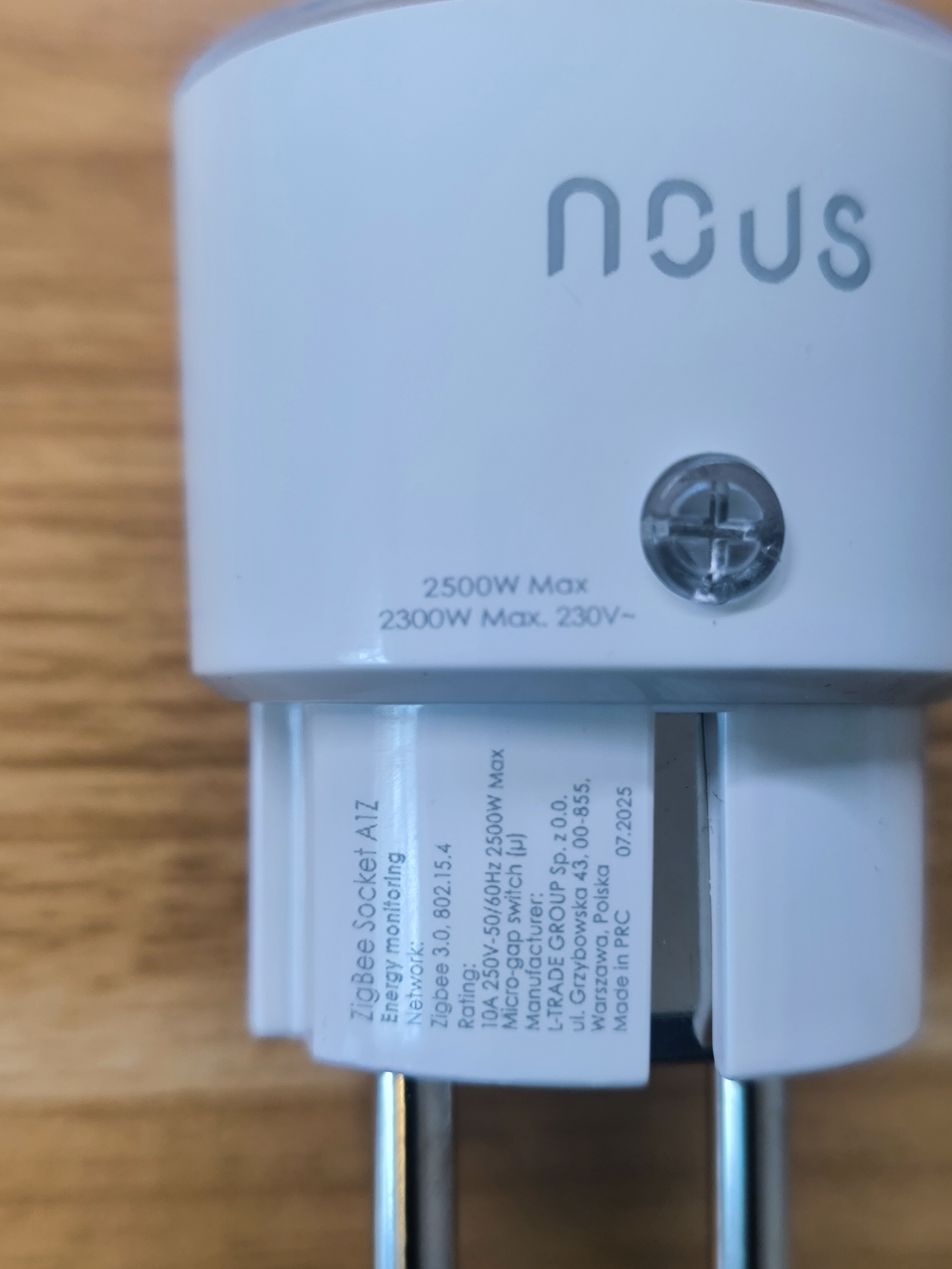

Du müsstest aber die GIRIER 20A mit den NOUS A7Z ZigBee 16A Vergleichen => dann passen die dann auch nicht mehr nebeneinander in eine Mehrfachsteckdose

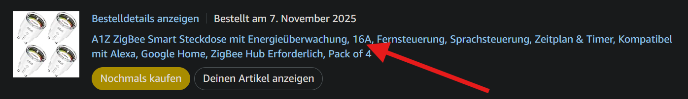

Das ist, wie ich soeben feststellen musste, korrekt.
Allerdings war das für mich eine Überaschung.
Meine Nous A1Z sind mit 16A ausgezeichnet.
Aktuell sind die A1Z mit 10A gelistet.
Die Nous A7Z mit 16A, sind viel klobiger und passen gar nicht in das bisherige Design.
Verkaufsstrategie? :thinking:

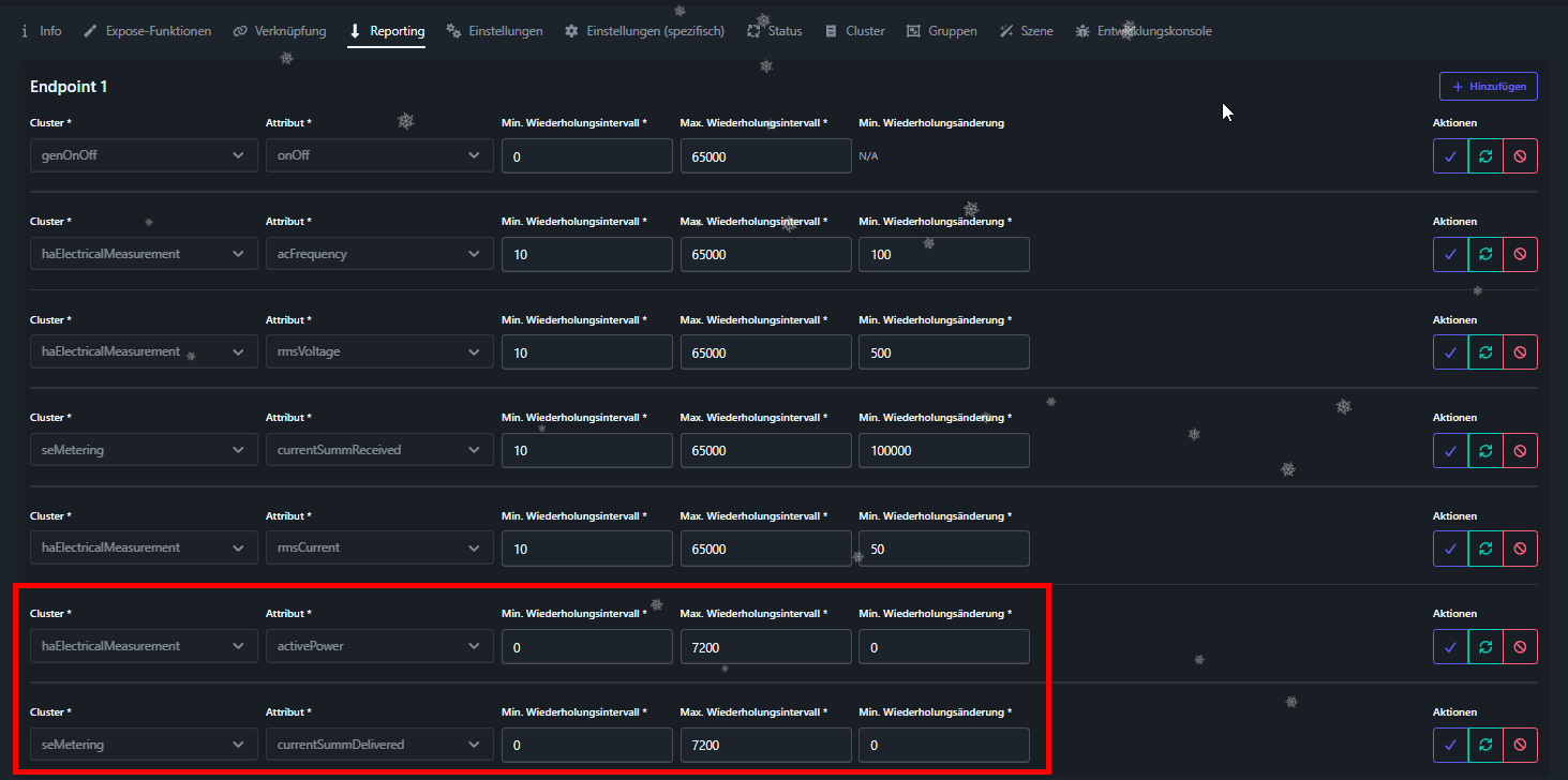

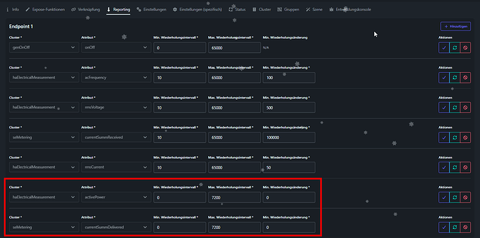

welche Einstellungen verwendest Du in Z2M beim Reporting deiner Plug?
Ich spiele noch mit einem Shelly und weiß nicht genau was dort richtig ist
(Einstellung passt, aber ob das richtig ist???

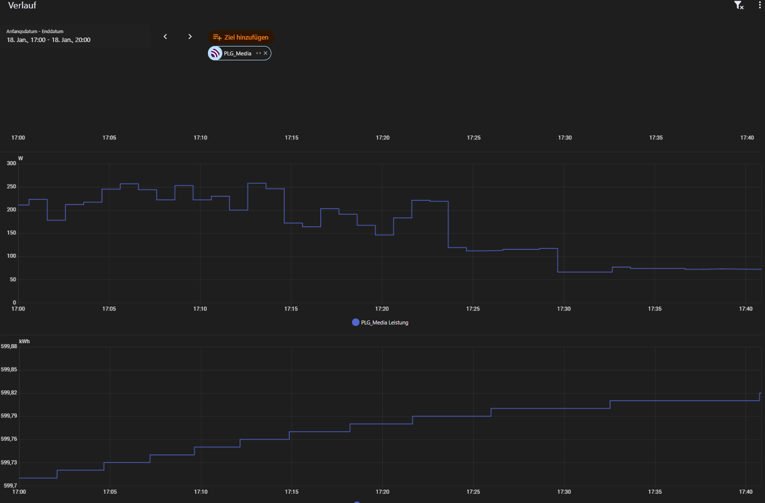

Ich nutze die Plugs mit der Konfiguration, welche bei der Installation von z2m automatisch entsteht. Ist für mich bislang völlig ausreichend. Hier z.B. der Verlauf des Plus, welche meine Media-Ecke mit Homeserver, Fritz-Box, Fernseher, usw. überwacht.
EDIT: Ich habe gerade zum Test in z2m den „Measurement poll interval“ auf 10 Sekunden gesetzt - wurde dann auch direkt so umgesetzt:

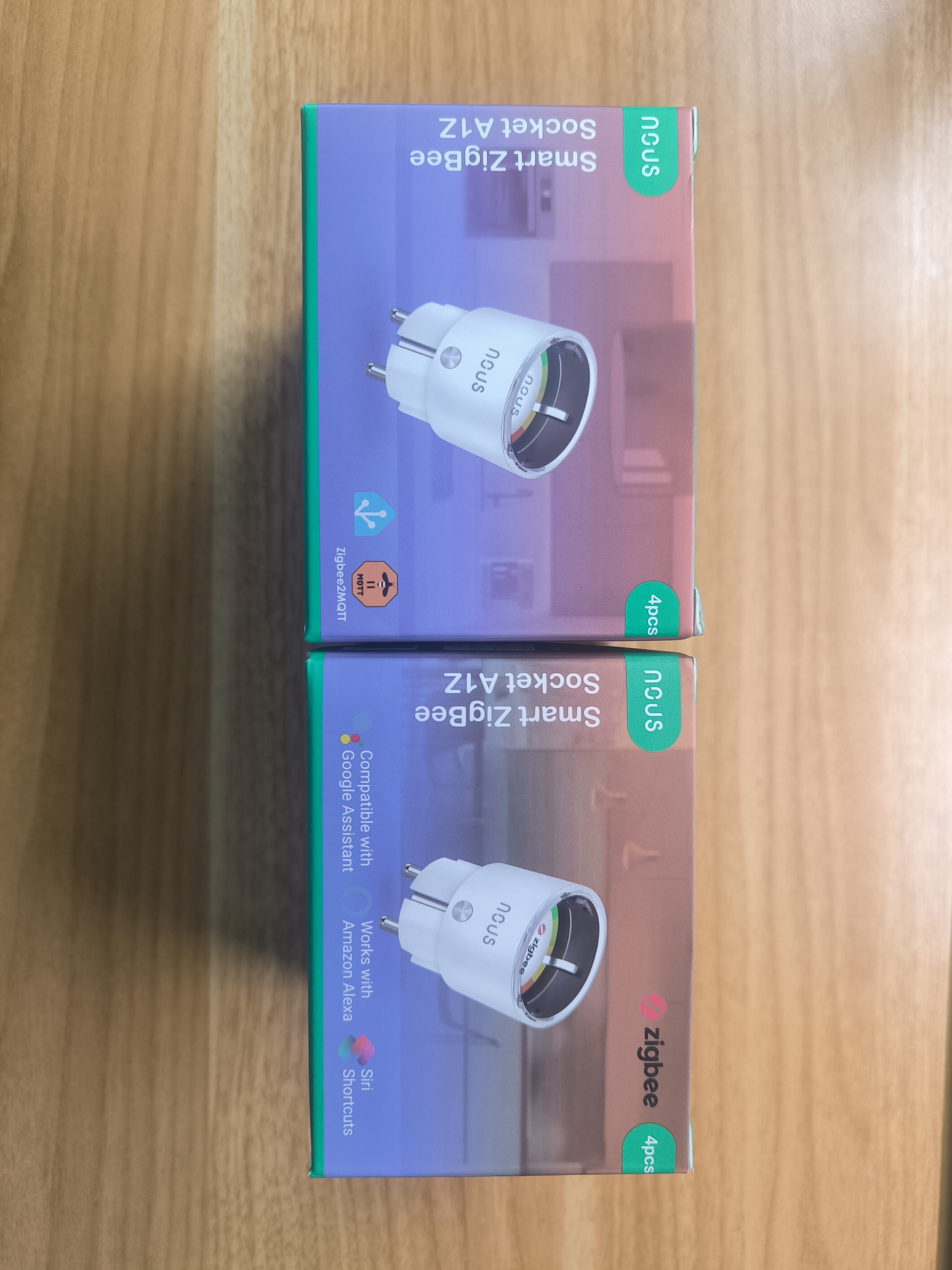

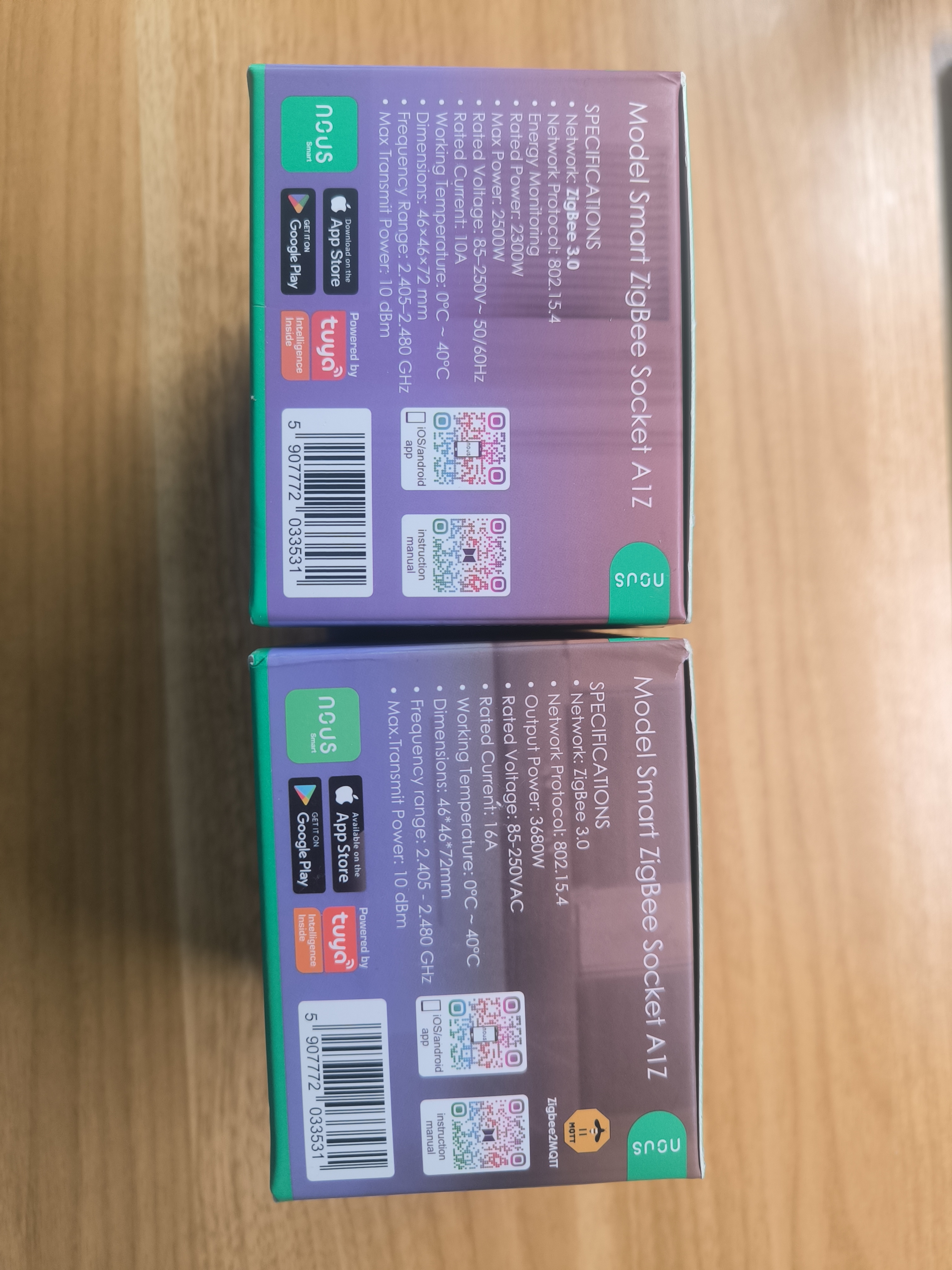

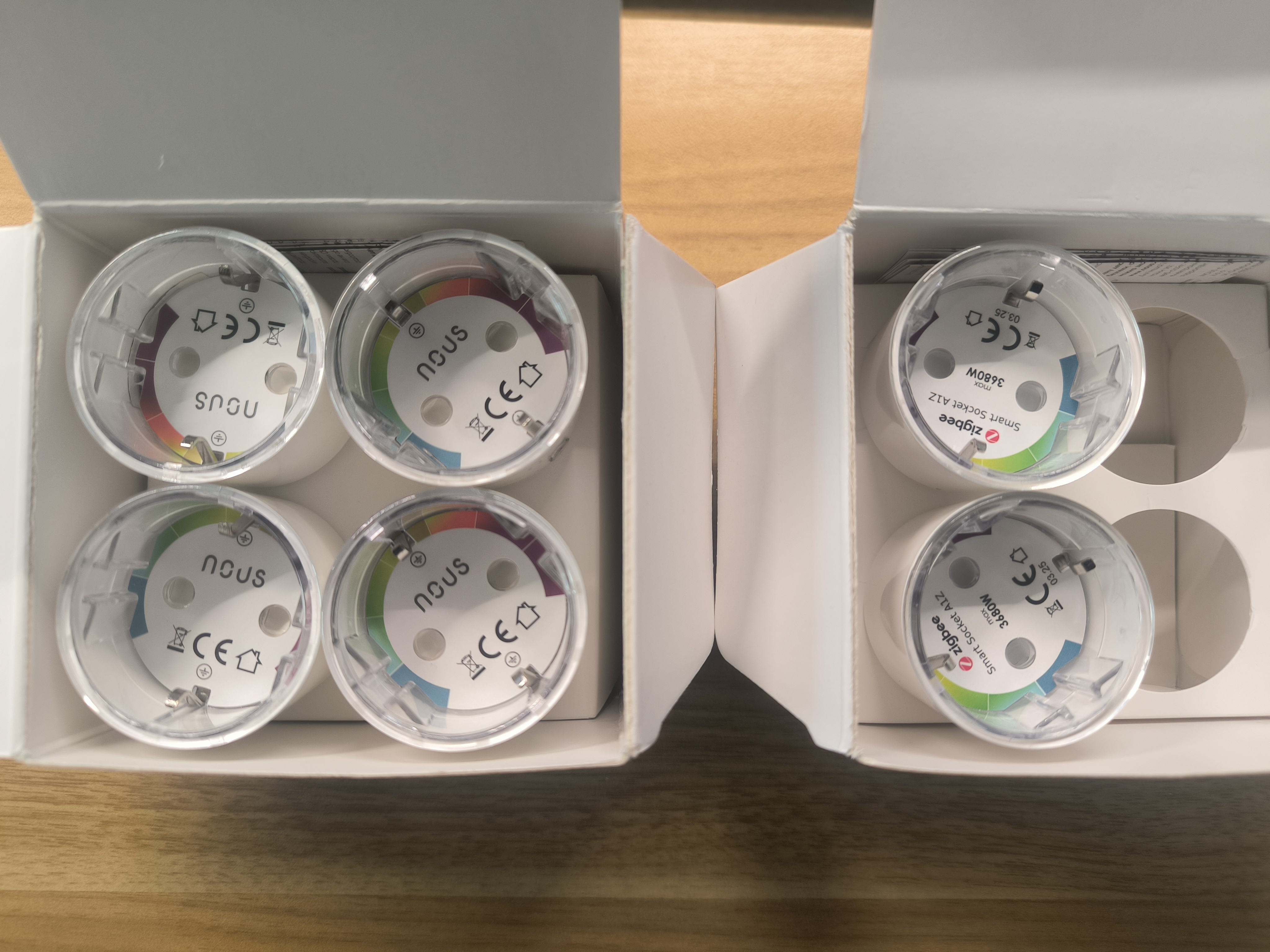

So ich habe gerade auch nachgesehen und ihr habt recht, die haben das geändert.
Auf den alten 16A ist das Zigbee Logo, auf den neuen 10A das Home Assistant und Z2M Logo
Auch steht bei den neuen nicht mehr 3680W in der Mitte, sondern ein Aufdruck direkt auf dem Gehäuse mit 2300W Max.
Das ist ja sehr Schei***. Am Preis hat sich nämlich nix geändert. Das waren bisher auch immer die Plugs meiner Wahl.
Das Innenleben ist das gleich geblieben nur sind sie mit den Leistungsangaben runter gegangen da die 16A nicht auf Dauer aushalten!
Meine beiden GIRIER Smart Plug ZigBee 20A (Z2M: TS011F) sind heute angekommen
Einrichten war ja kein Thema und machen erst einmal einen guten Eindruck
bin jetzt noch ein wenig am Testen
  • Spannung kommt nur mit einer Auflösung von 1V Schritten (weiß natürlich nicht wie er intern rechnet und ist minimal weniger als 2 andere Geräte)
  • Leistung kommt nur mit einer Auflösung von 1W Schritten
  • Energie kommt nur mit einer Auflösung von 0,01kWh Schritten
  • Eigenverbrauch ohne angezogenem Relais ist ca. 360 mW
  • Eigenverbrauch mit angezogenem Relais ist ca. 930 mW
  • Leistungsmessung beginnt ab 1W (Verbraucher mit ca. 600mW)
  • Leistungsmessung mit ref Leuchtmittel 60W (IST gemessen 58W) passt gut mit angezeigten 58W

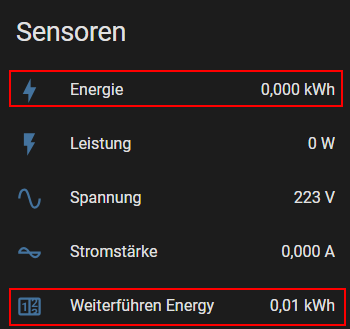

Wenn der Plug vom Stromnetz getrennt und wieder eingesteckt wird
  • wird der Energy Sensor auf 0 kWh gesetzt
kann ein Vorteil oder auch Nachteil sein :v:
Also vorsichtshalber einen Helfer „Verbrauchszähler“ erstellen
