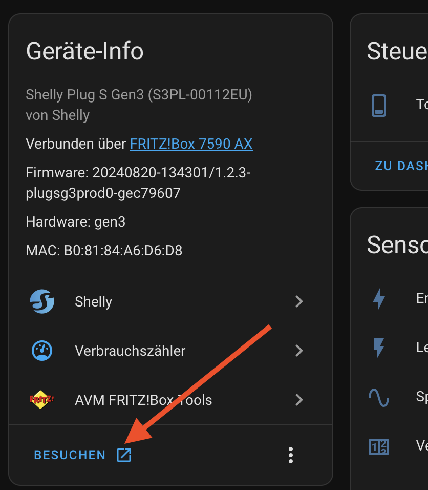

Dieser Shelly Plug S MTR Gen3 kann Matter über Wifi, oder?
D.h. Ich benötige keinen zusätzlichen Dongle oder Bridge sondern nur die Matter Integration in Home Assistant?
Richtig.
Man braucht auch die Shelly App nicht und muss sich auch nirgendwo registrieren.
Über die Geräteinfos in der Shelly Integration gibt es direkt einen Link zum Web-UI, über den alles konfiguriert werden kann, was das Gerät hergibt.
