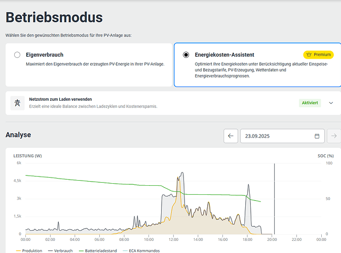

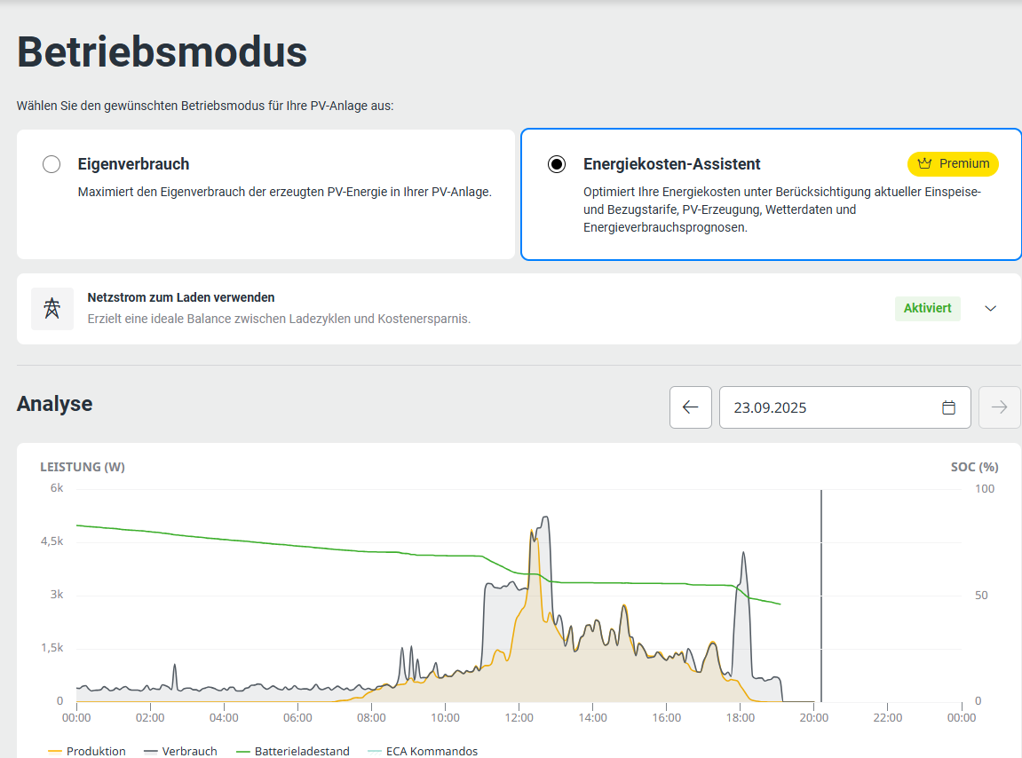

hat schon wer den neuen Betriebmodus von Fronius ausprobiert ?
bzw den Energiekostenassistent ?
hab das mal heute aktiviert

eigentlich soll er bei Schlechtwetter und voraussichtlich wenig PV Produktion den Speicher zum billigstenTarif laden
was mich so stört ist das man nicht weis wann und warum er das macht

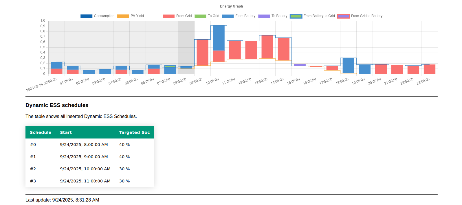

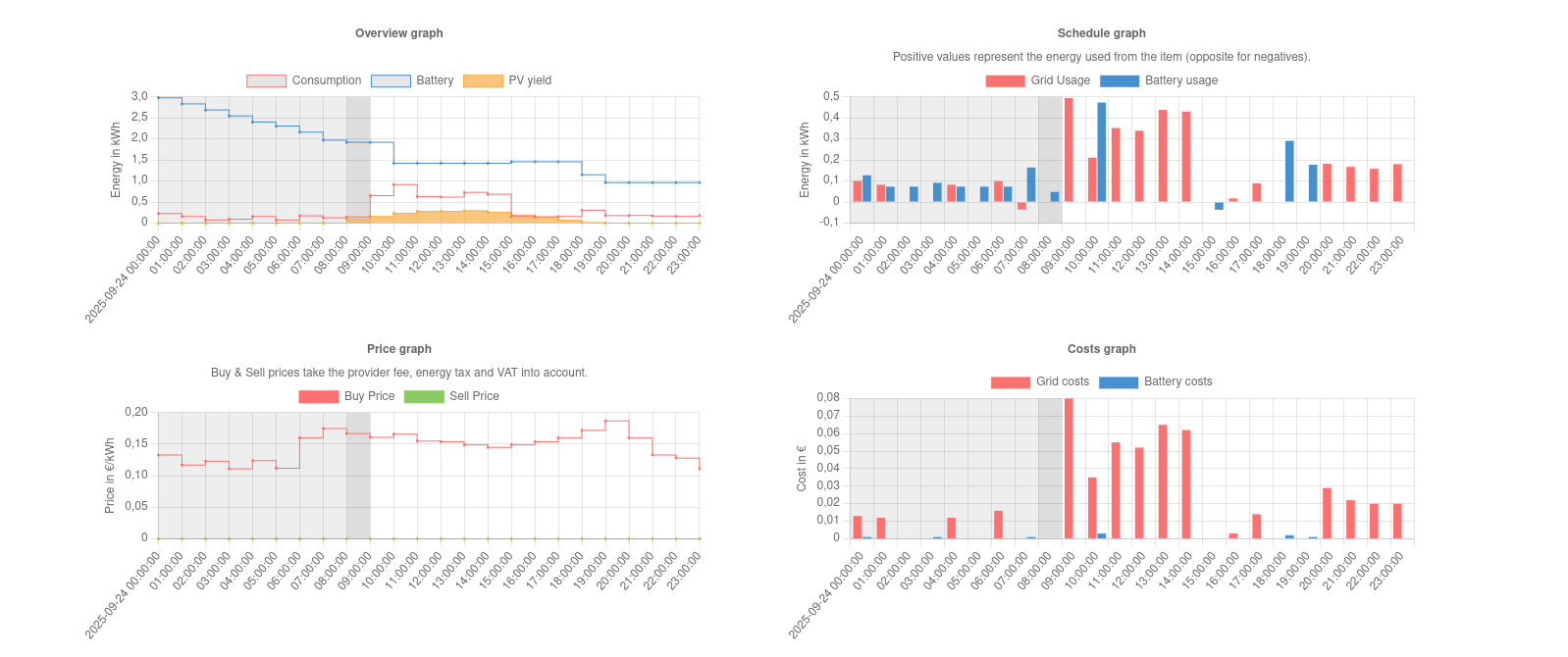

Ich verwende dazu in NodeRed DESS (Dynamisches ESS) mit dem wird über den Tag nur so viel auf dem Netz geladen, wenn der Preis niedrig ist, dass ich ohne großen Bezug über den Tag und die Nacht komme. Müsste man mal schauen ob es das nicht auch so was für Fronius gibt. Könnte ich mit gut Vorstellen.
Sieht bei mir so aus! Anbieter habe ich hier Awattar!

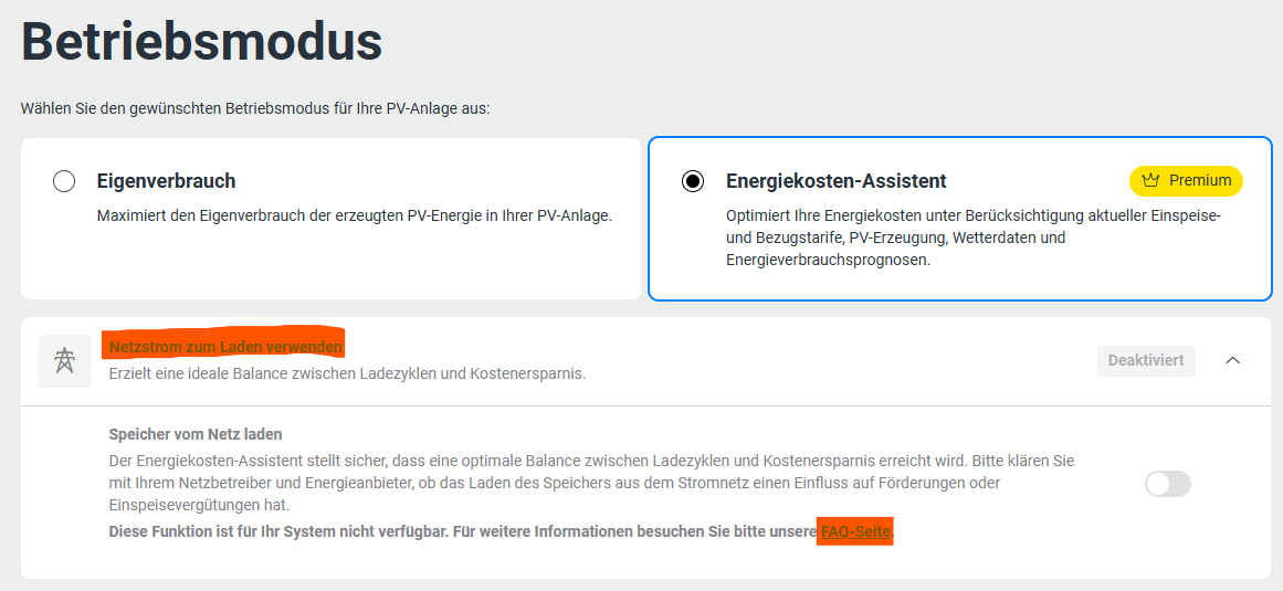

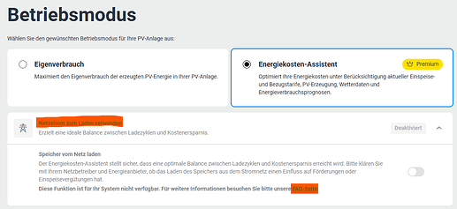

Hat jemand den Energiekostenassistent mit Tag-/Nachttarif zum Laufen gebracht?
Ich hat unterschiedliche Preise am Tag und in der Nacht, so ganz grob 0,07 Differenz. Laut Fronius FAQ habe ich die richtige Batterie und den richtigen Wechselrichter. Premium Abo habe ich ebenfalls und einen Bezugstarif mit 2 Tarifen (so nennt es Fronius) habe ich ebenfalls eingetragen.
In diversen Beschreibungen und Videos (direkt von Fronius) wird erklärt das es mit Flexiblen Tarifen geht, aber auch mit Tag/Nacht.
Laut Solar.web habe ich aber nicht die Option.
Jemand eine Idee warum?

geh davon aus das du Tarif eingerichtet hast , auch besitzt du Premium account ?
