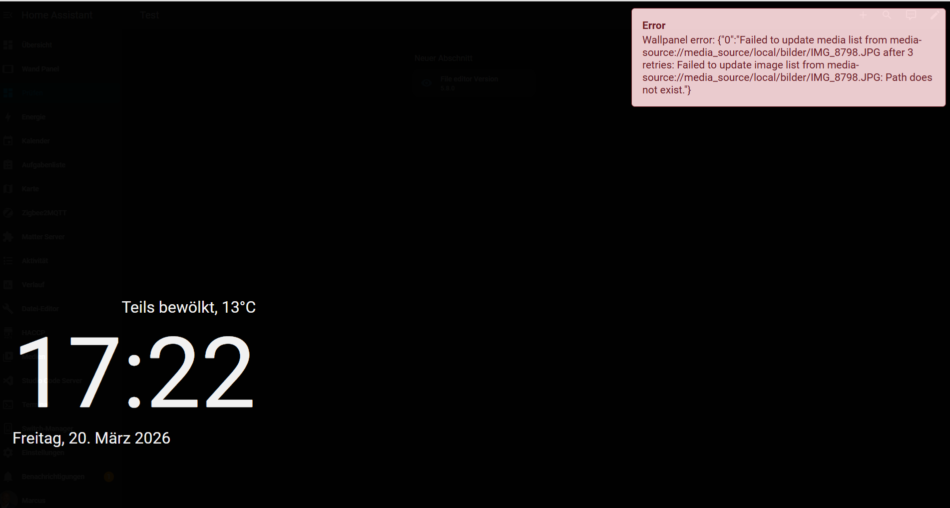

Leider werden bei mir die Hintergrundbilder für die Wallpanel Integration nicht geladen.
Habe alles gemäss diesem Video von Thomas Steuer dein Leben richtig gemacht:
Leider werden meine Bilder nicht geladen:
Bild bleibt schwarz der Rest stimmt.

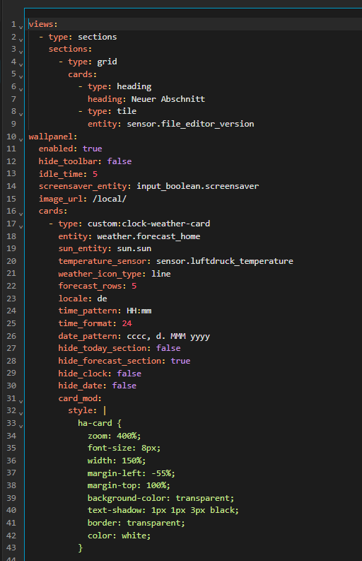

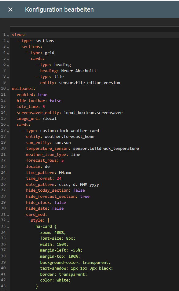

Hier der Yamlcode dazu:
Irgendwie muss was mit dem Bildpfand falsch sein:
image_url: /

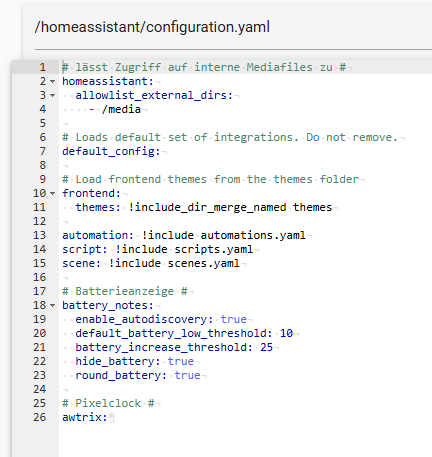

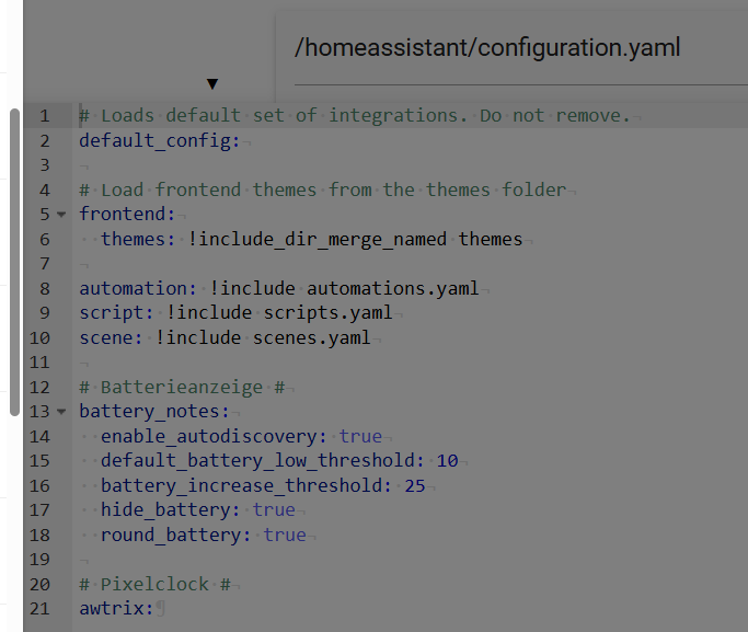

Folgendes noch in der configuration.yaml unter allowlist_external_dirs
homeassistant:
  allowlist_external_dirs:
    - /media/wallpanel
Mein HA läuft unter HA OS in einer Proxmox VM auf einem I5
hat aber damit wohl eher nicht zu tun.

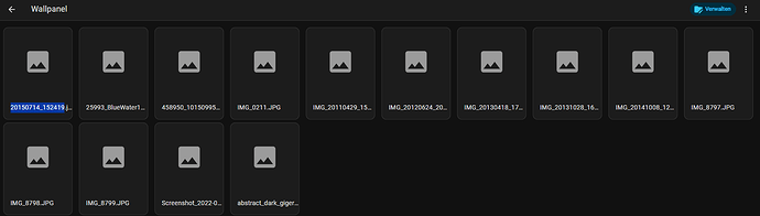

In my media habe ich noch andere Ordner.
Ich habe das Bild mit Absicht nicht in den Bilder Odner eingefügt und ist siehe direkt im my media Odner –> IMG_20120624_20…

Das hat nichts mit außerhalb von HA zu tun.
Die allowlist_external_dirs in Home Assistant dient dazu, Sicherheitsbeschränkungen aufzuheben, indem sie bestimmte Verzeichnisse außerhalb des Standard-Konfigurationsordners (/config`) für Lese- und Schreibzugriffe freigibt. Sie wird primär genutzt, um Integrationen den Zugriff auf externe Medien, Backups oder Kameraaufnahmen zu ermöglichen!
Das musst du in der configuration.yaml einstellen!

homeassistant:
- /media/wallpanel
so stimmt es also
im Mediaordner ist ein Bild direkt abgespeichert IMG_201020624_201…

Hi, ich habe mir das gerade auch einmal durchgelesen. Zwei Ansätze hätte noch, zuerst würde ich mal ein, zwei Wallpanel im www Ordner ablegen und testen, denn dieser Ordner ist ohne weitere Freigaben immer erreichbar. Wenn das so funktioniert, liegt das andere an der Verlinkung in der config.yaml denke ich.
Wenn es zudem keine sensiblen Hintergrundfotos sind, könntest du die auch direkt im www (local) Ordner liegen lassen und von dort aus die Bilder für das Wallpanel laden.
wallpanel:
  enabled: true
  hide_toolbar: true
  hide_sidebar: true
  fullscreen: true
  image_url: /local/TestHintergrund.jpg

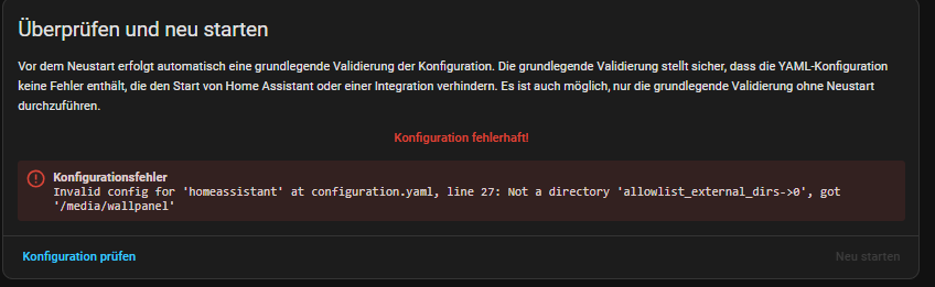

kommt das hier in den Entwicklertools
Anwort ChatGPT:
Der Fehler ist klar:
:backhand_index_pointing_right: Home Assistant erwartet bei allowlist_external_dirs einen existierenden Ordner, aber /media/wallpanel ist entweder:
  • :cross_mark: kein Verzeichnis
  • :cross_mark: existiert nicht
  • :cross_mark: falsch geschrieben
  • :cross_mark: nicht korrekt gemountet (bei HA OS / Docker sehr häufig)

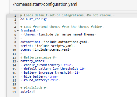

So geht es jetzt:
kein Freigabepfand in config.yaml
alle Bilder liegen hier:
und es läuft :grinning_face: !!!
Herzlich dank ChatGPT und Euch allen hier!!!

Zur Erklärung deines Konfigurationsfehlers:
Du hast keinen Unterordner mit Namen wallpanel erstellt, wie ich beschrieben hatte. Somit meckert HA natürlich herum und fragt sich wo der Ordner liegt bzw. gibt dann Fehler aus.
Dein Ordner heißt Wallpanel, also mit großem „W“, was zu einem weiteren Fehler führt!
Die allowlist_external_dirs muss daher angepasst werden:
    - /media/Wallpanel
Den findest du im root Ordner, dort wo auch die configuration.yaml liegt. Wenn er nicht existiert, musst du diesen Ordner „www“ selber erstellen. Danach kannst du ihn über /local ansprechen. Dieser Ordner braucht nie eine Freigabe in der config.yaml, hatte ich auch erklärt.

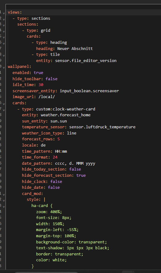

Nochmals es läuft, siehe oben Wallpanel ist erstellt und keine Freigabe im yaml gemacht und der Pfand ist nur auf /local/ und es reicht schon, es braucht keine Pfandangabe in den Wallpanelordner. Die Fehlermeldung habe ich ChatGPT zugespielt und ChatGPT hat mir gesagt es brauche keine Freigabe im config.yaml, denn das Plugin Wallpanel geht autom. auf den Wallpanelordner, was für mich auch komisch war. Nochmals herzlichen Dank für die Hilfe und den Ansatz. Wallpanel kannst du gross und klein schreiben, aber nicht in der Automation resp. Yamlcode und es geht doch…..habe jetzt den ganzen Sonntag dafür verendet, vorher war ich beim Skifahren an der frischen Luft zwei Wochen, ich kann ja nicht die ganze Zeit am PC sitzen und ab dem 6. März mich nur mit Technik beschäftigen - habe auch noch andere Hobbys :rofl: LG Mac
Es geht sogar nur mit einem / wie es Thomas ursprünglich erklärt hat, das Wichtigste ist, dass die Bilder unter media im W(w)allpanel gross oder klein abgespeichert sind, der Rest macht das aktuelle Wallpanel Plugin, wenn der Ordner Wallpanel heisst, ürsprünglich hiess er Bilder bei mir oder ich habe die Bilder direkt unter media abgespeichert, das war der Fehler!!!
