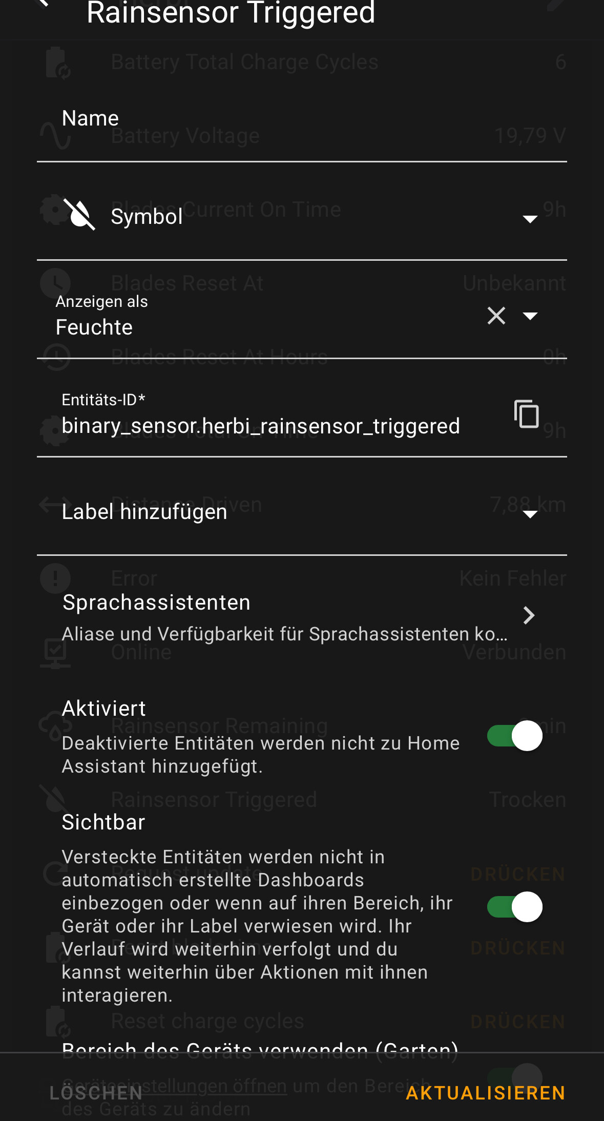

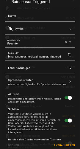

Mein Landroid liefert mir ja den einen Regenzustand als binär sensor. Da dieses aber überdacht steht und dieser damit nicht merkt das es regen würde ich gern diesen über extern Regensensor setzen. Jetzt meine Frage wie muss ich das anstellen… Sehe grad den Wald vor Bäumen nicht. Wollte es halt per automation machen. Über die Entwicklerwerkzeuge kann ich es ja ändern das klappt auch gut… Aber das ist ja nicht automatisch dann…

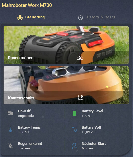

Hi, ich habe auch einen worx und nutze die Landroid Integration von Hacs. Hast du die auch im Einsatz @RMortan? Die liefert allerhand an Entitäten vom Robi.
Ansonsten könnte man einfach einen input_boolean / Schalter-Helfer in HA anlegen der entweder trocken und regen ausgibt. Den Schalter kann man dann nach belieben in einer Automatisierung verwenden und setzen.

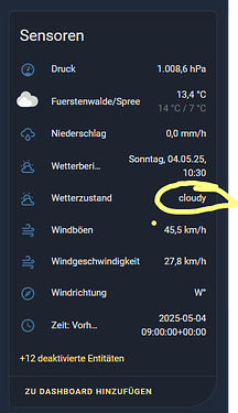

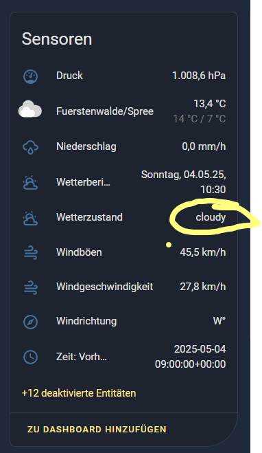

Wenn kein Regensensor vorhanden ist, könnte man einen Wetterdienst nutzen und danach entscheiden, ob der Robi fährt oder nicht, so könnte man sich auch den Helfer sparen.
Nein, da ein binary.sensor für den Zustand trocken/regen hinterlegt ist, kann der nicht geändert werden. binary.sensoren sind eigentlich immer nur read-only sensoren, die halt ein Wert liefern. In den Entwicklertools kann der Wert daher auch nicht dauerhaft geändert werden.
Ja daa habe ich auch grad gemerkt das die nichts zurück schriebt… :smirking_face:
