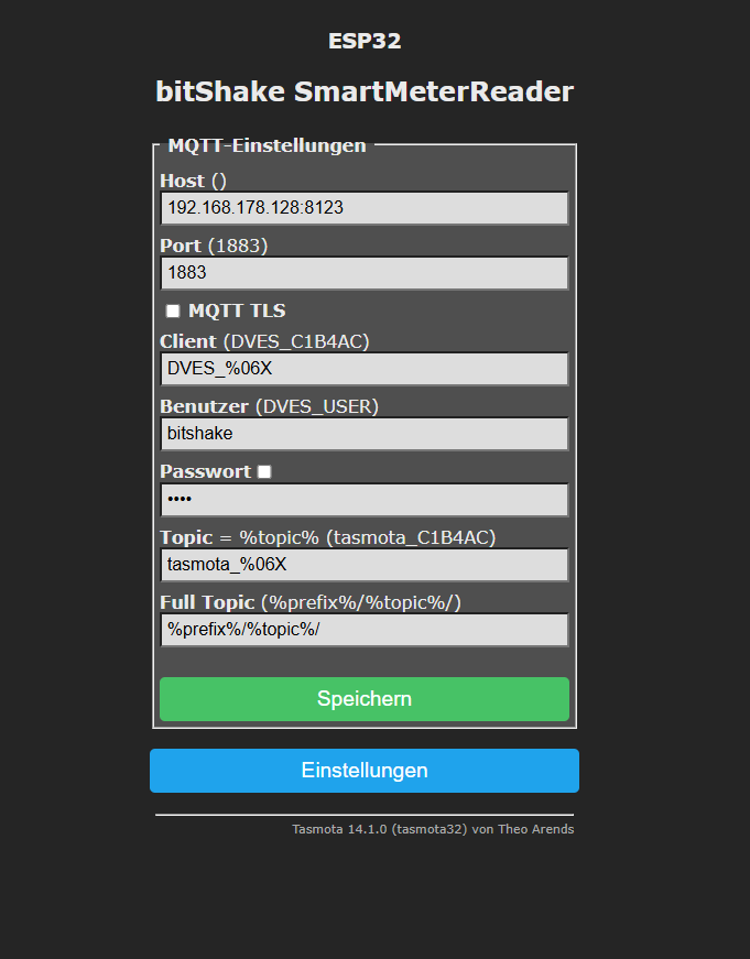

Problem gefunden:
Ich habe den Port sowohl in die Adress Zeile geschrieben, als auch in die Port Zeile.
So kanns natürlich nichts werden. :smiley:
