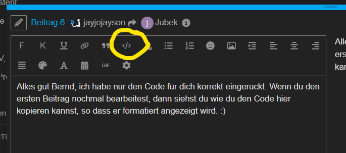

Alles gut Bernd, ich habe nur den Code für dich korrekt eingerückt. Wenn du den ersten Beitrag nochmal bearbeitest, dann siehst du wie du den Code hier kopieren kannst, so dass er formatiert angezeigt wird. :slight_smile:

Das hatte ich gemacht nur in einer neuen Antwort , nicht unter meine Frage.
Ah OK danke , wieder was gelernt :slight_smile:
