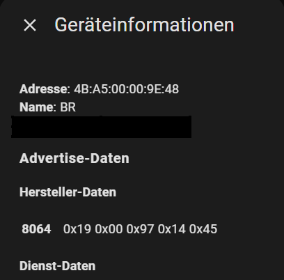

  • Sensoren habe ich
  • BLU adresse und Werte habe ich auch schon

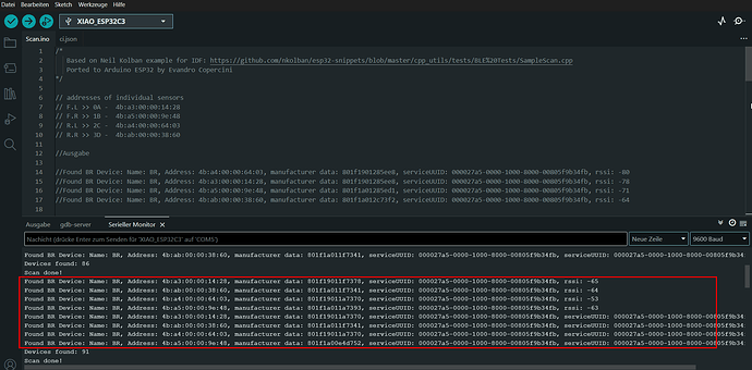

Grrrrrr :stuck_out_tongue_closed_eyes: fast Neuland für mich
ESP ist geflasht und ich sehe den ersten Sensor im Monitor
jetzt noch die drei andern finden und dann weiter „Programmieren“

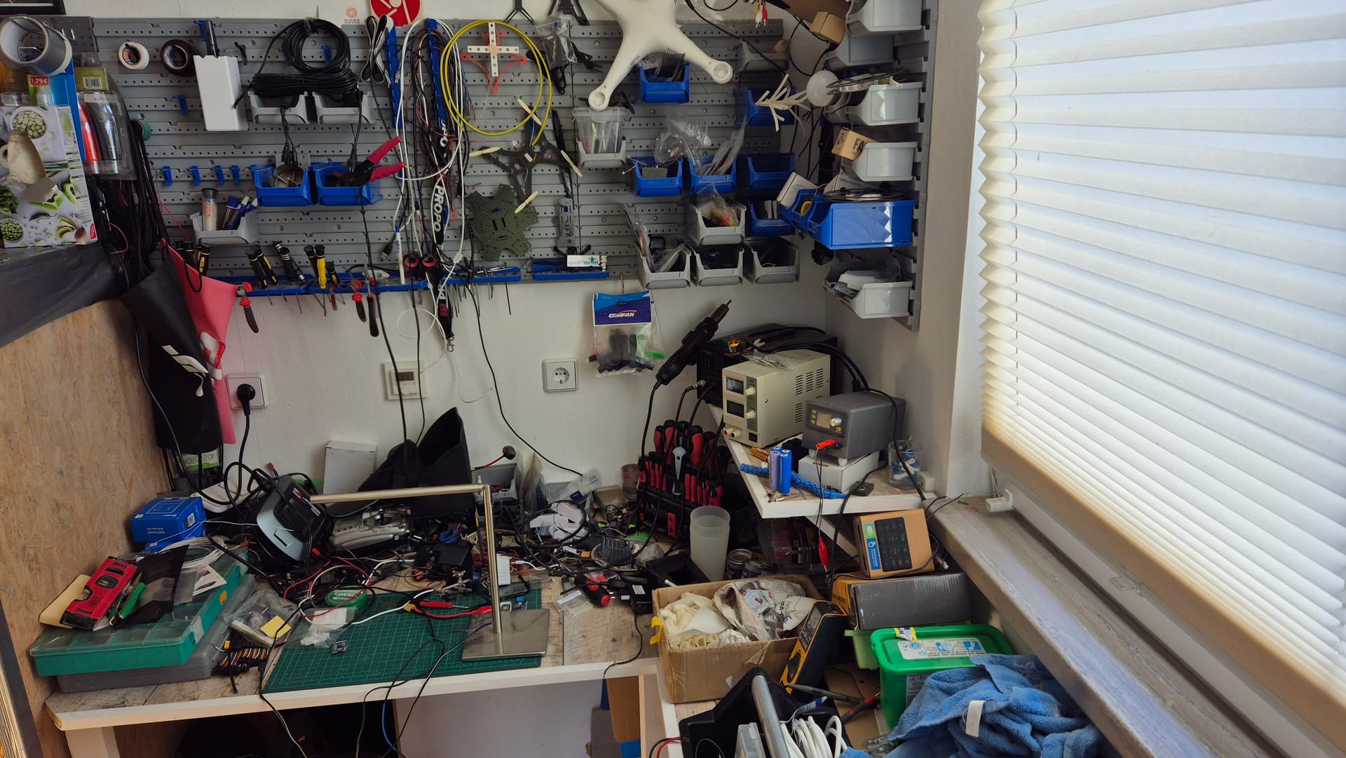

Hast du denn immer gleich alles vorrätig? :wink: Du musst doch einen ganzen Schrank mit ESP Zeug voll haben. Mache mal bitte ein Bild von deiner Bastelwerkstatt? Interessiert mich wie es dort aussieht. :slight_smile: Das wäre eigentlich auch ein schönes Thema.
Das willst du nicht sehen :thinking:
Habe im Dachstudio Platz für meine Projekte
Meine Frau ist davon nicht :stuck_out_tongue_closed_eyes: da das aktuelle dann am Esstisch im Wohnzimmer/Küche liegt
Doch will ich.. :sweat_smile:
Ich musste mir tatsächlich auch eine eigene Werkstatt bauen, damit mir nicht immer die Frauen in den Ohren liegen und wurde aus dem Haus verbannt. :rofl: Jetzt habe ich mein Reich, aber müsste auch mal wieder aufgeräumt werden.

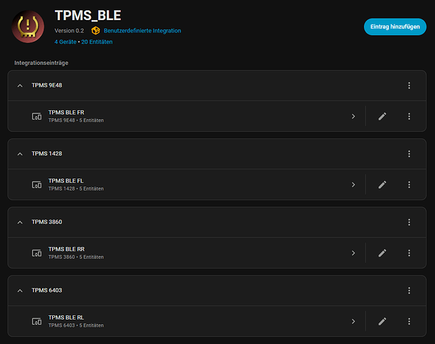

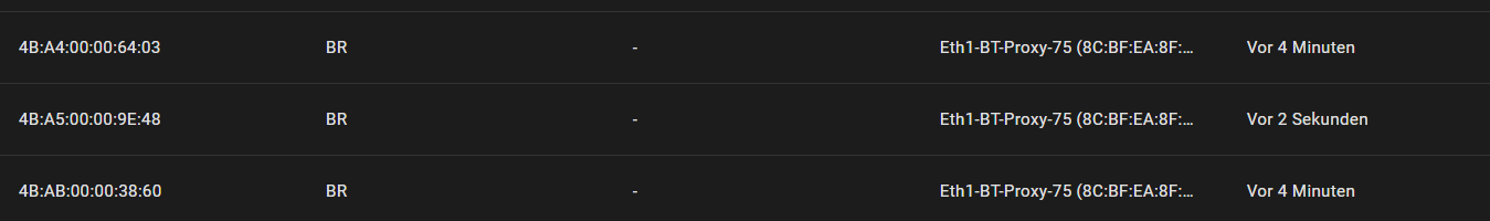

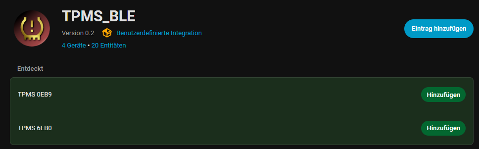

sie sind aber in HA unter BLU zu finden
aber ohne Werte

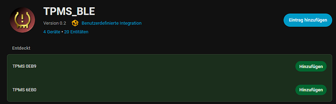

Das war zu einfach :v:
Wow da gibt es schon eine Integration, das ist natürlich perfekt. :+1:
Total verrannt :grinning: (aber wieder viel gelernt)
ohne vorher nach zu sehen ob es eine HACS Integration für HA gibt

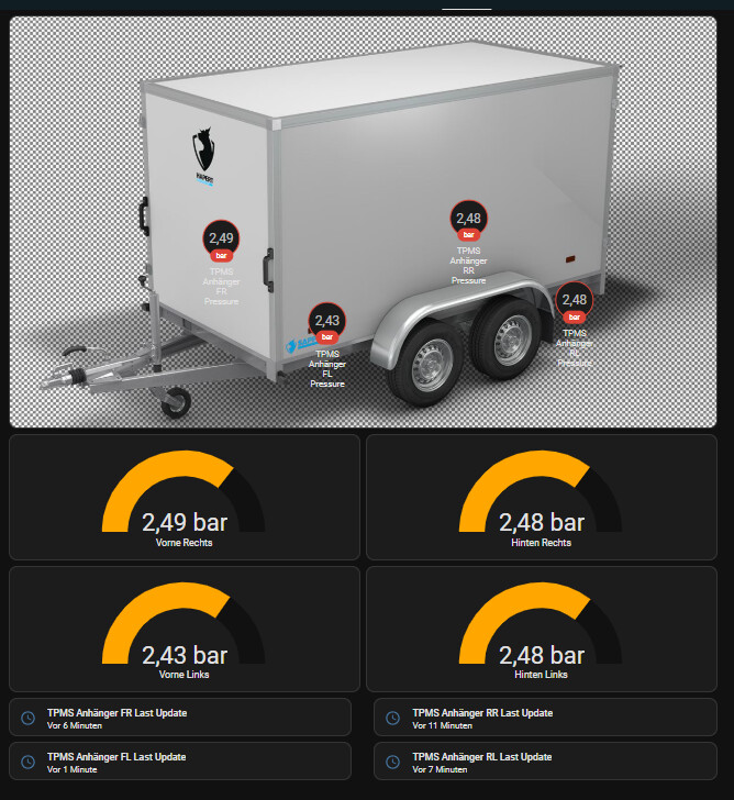

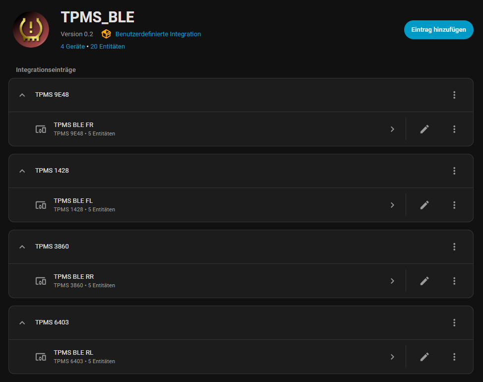

Habe an meinem Anhänger auch TPMS BLE Sensoren mit IOS APP => diese melden sich gerade auch

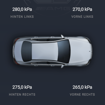

auf die schnelle noch ein kleines Dashboard dazu gebastelt
muss noch verfeinert werden, aber passt erst mal
Bei den TPMS muss natürlich die Aktualisierung der Sensoren beachtet werden
