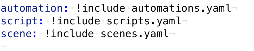

Ah, ich habe ein bisschen Recherche betrieben und direkt fündig geworden:
In Configuration.yaml add the following
automation: !include automations.yaml
→ Hast du das bei dir drin stehen? Das muss in der configuration.yaml enthalten sein.
Tatsächlich fehlt die in der configuration.
Wo muss die hin , nehme an ganz oben als erstes ?
Ja, am besten ganz oben. Sollte aber egal sein.
Dieser ganze Block sollte enthalten sein:
denke so sollte es passen

… sorry war kurz vom Rechner weg - ne leider nicht. Jetzt kommt der Fehler
Neue(s) Automation wurde gespeichert, aber das Warten auf die Einrichtung ist abgelaufen. Dies kann an Fehlern beim Parsen deiner Datei configuration.yaml liegen. Bitte überprüfe die Konfiguration in den Entwicklerwerkzeugen. Dein(e) Automation wird nicht angezeigt, bis dies korrigiert und die Automationen neu geladen wurden. Änderungen an Bereich, Kategorie oder Beschriftungen wurden nicht gespeichert und müssen erneut angewendet werden.
… aber hab grad geshen, daß Durch update auf 2025.10.3 anscheinend die configuration überschrieben wurde… ???
homeassistant:
  packages: !include_dir_named packages
#    Entity-Recorder
hab jetzt wieder angepasst
homeassistant:
script: !include scripts.yaml
scene: !include scenes.yaml
#    Entity-Recorder
neustart läuft grade
