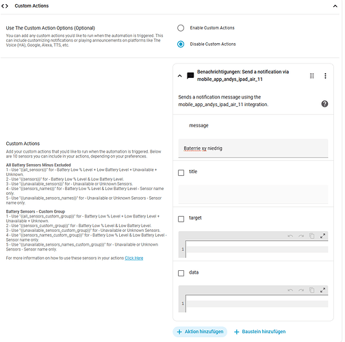

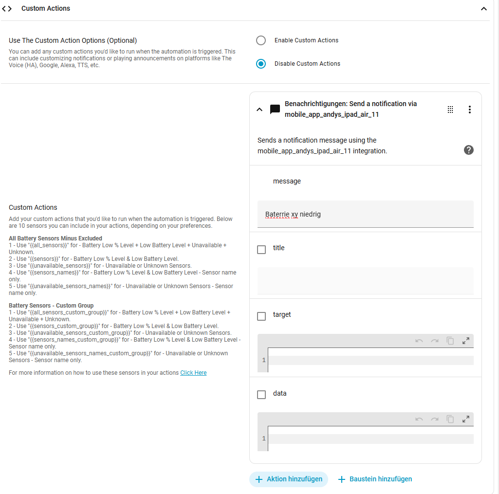

Vielleciht unter Custom Actions?
denke Du meinst hier -
hab da mal was eingetragen. Welchen link möchtest Du haben ?
… hab noch auf enable umgestellt
Batterie settings sind jetzt auch gesetzt

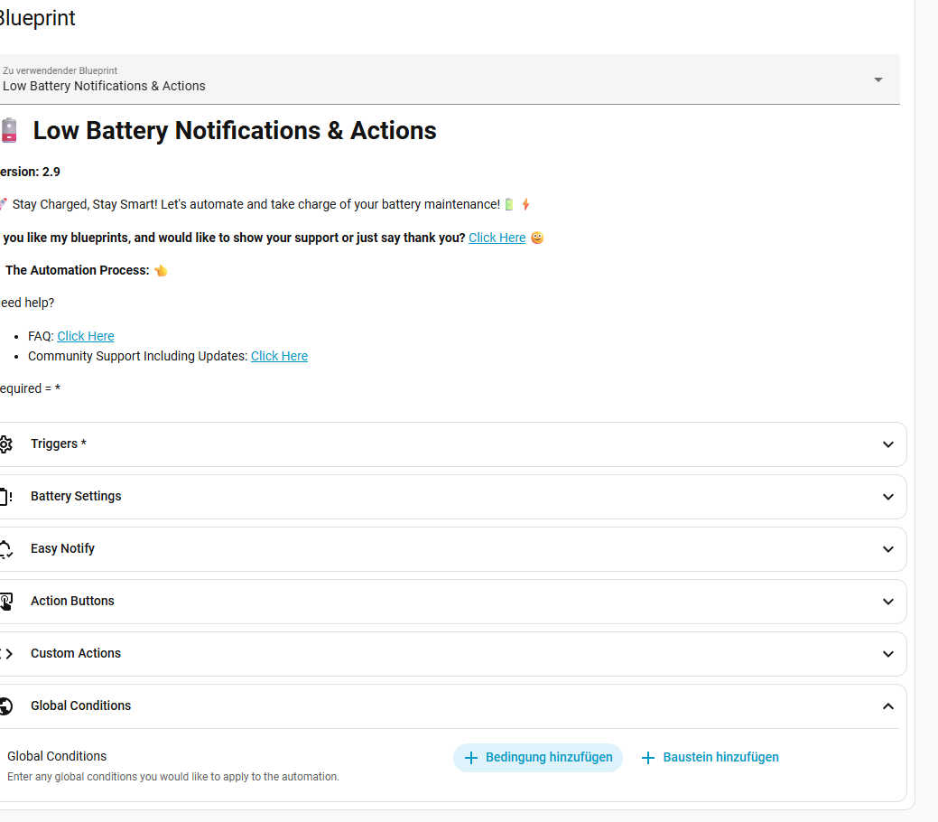

Ich habe es mal bei mir getestet - bei mir wird es sofort gespeichert! Vielleicht fängst du nochmal von vorne an (mit dem leeren Blueprint) und füllst ihn Stück für Stück aus - vielleicht hast du irgendetwas fehlkonfiguriert.
Edit: Vielleicht holst du dir auch mal die neuste Version. Ich habe auf deinem Screenshot gesehen, dass du Version 2.9 nutzt. Die aktuelle Versino ist 3.2
Neue Version installiert, BP eingerichtet beim speichern wieder Response error: 500 ?

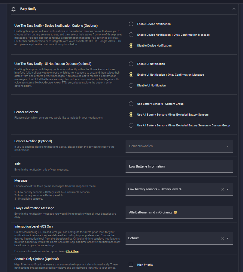

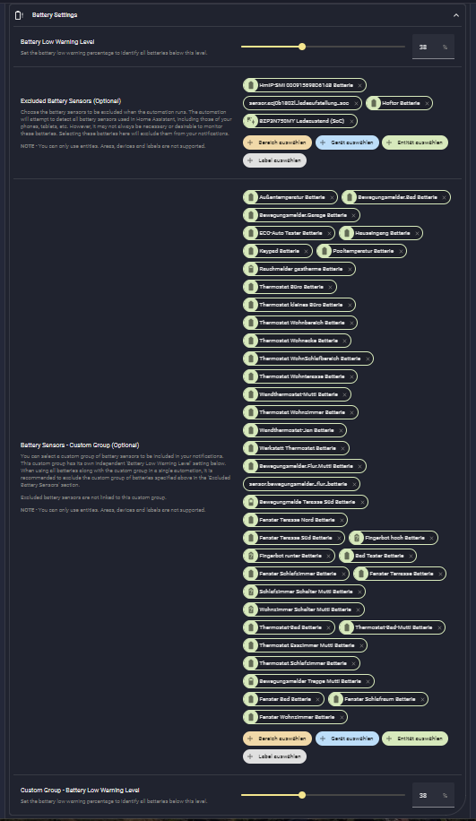

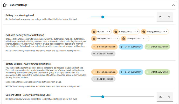

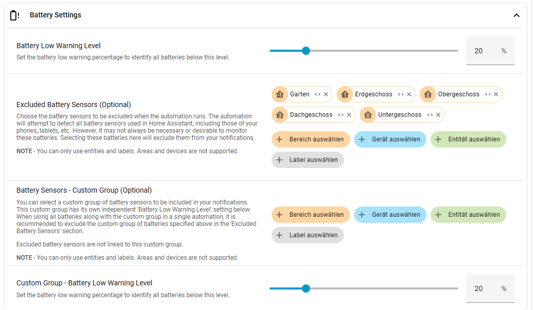

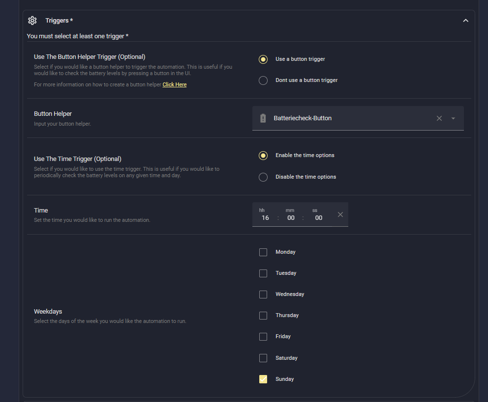

Hi, ich nutze den BP auch und läuft bei mir sehr zuverlässig. Wie hast du die Trigger definiert? Das würde ich hier als pre-action ansehen. Ich lasse mich jeden Sonntag Nachmittag informieren, wie der Stand Batterien ist.
Die besten Erfahrungen habe ich gemacht, wenn die Battery Sensoren direkt hinterlegt werden.
Hallo jayjojayson,
habs nach Deinen Screenshot konfiguriert ohne Trigger, nur mit Option die Nachricht auf dem Iphone aus zu geben, dann kommt die Fehlermeldung :slight_smile:
