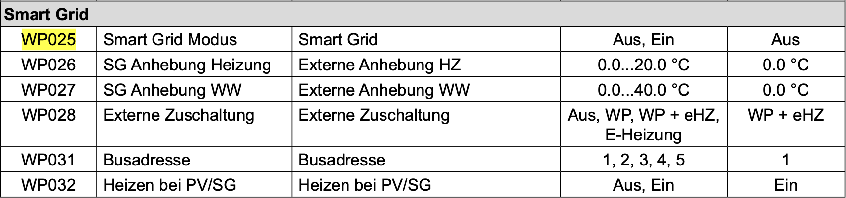

Zusätzlich gibt es bei Wolf noch folgende Parameter
Eine Verstellung der Heizkurve ist nicht im direkten Sinne vorgesehen, es ist jedoch vorgesehen eine Anhebung der Zieltemperatur durchzuführen.
Was auf dem Screenshot fehlt ist WP033 welcher Kühlen bei PV/SG zulässt. Man kann hier leider nicht einstellen dass es kälter werden soll.
Wie es nun bei Stiebel aussieht weiss ich leider nicht, denke aber es sollte ähnlich sein.
