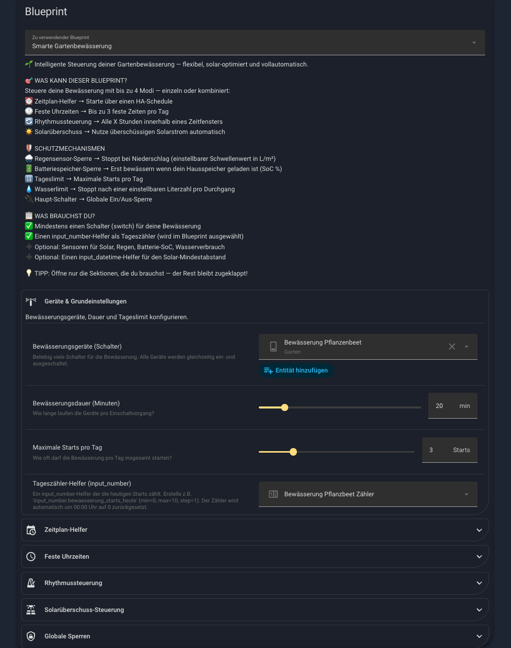

Wie viele von euch wissen, habe ich mich in letzter Zeit intensiver mit der Automatisierung meiner Pflanzen beschäftigt. Nach einigem Rumprobieren, Refactoring und natürlich ein paar „beinahe vertrockneten“ Pflanzen , ist es nun so weit: Ich möchte meinen neuen Smart Garden Irrigation Blueprint mit euch teilen!
Was kann dieser Blueprint?
Dieser Blueprint ist nicht einfach nur ein „Wenn es regnet, mach aus“-Skript. Er ist darauf ausgelegt, eine intelligente Bewässerungsstrategie zu verfolgen, die sowohl effizient als auch pflegleicht ist.
Die Highlights:
Intelligente Zeitsteuerung: Bewässerung basierend auf deinen Wunschzeiten.
Sensor-Integration: Nutze Bodenfeuchtigkeitssensoren, um nur zu gießen, wenn es wirklich nötig ist.
Wetter-Check: Verhindert unnötiges Gießen, wenn Regen vorhersehbar ist.
Flexibilität: Einfach einzurichten, egal ob du eine riesige Gartenanlage oder nur ein paar Töpfe hast.
Clean Code: Hoffentlich schlanke Logik, die dein Home Assistant nicht unnötig belastet.
So installierst du den Blueprint
Einfach dem Button folgen und ihr könnt den Blueprint direkt in HA importieren.
Oder kopiere einfach den folgenden Link und füge ihn in dein Home Assistant unter Einstellungen → Automatisierungen & Szenen → Blueprints → Blueprint importieren ein:
Ich hoffe der Blueprint ist für den einen oder anderen nützlich und freue ich mich über jedes Feedback! Wenn ihr Fragen habt, Probleme bei der Einrichtung auftreten oder ihr coole Feature-Ideen habt, schreibt es mir einfach in den Thread!

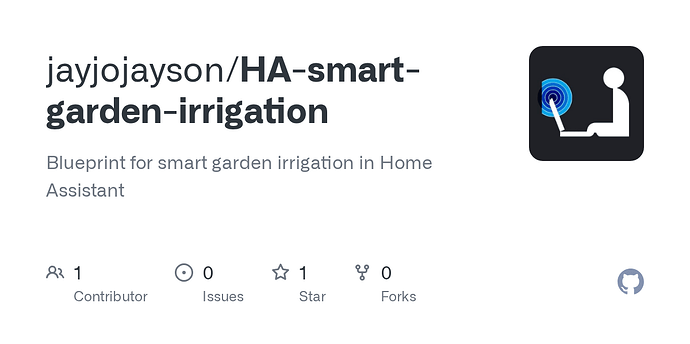

Wenn euch der Blueprint gefällt und ihr mir eine kleine Freude machen wollt, könnt ihr mich auch gerne auf GitHub unterstützen: Stars & Support auf GitHub

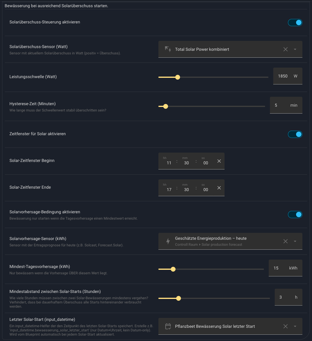

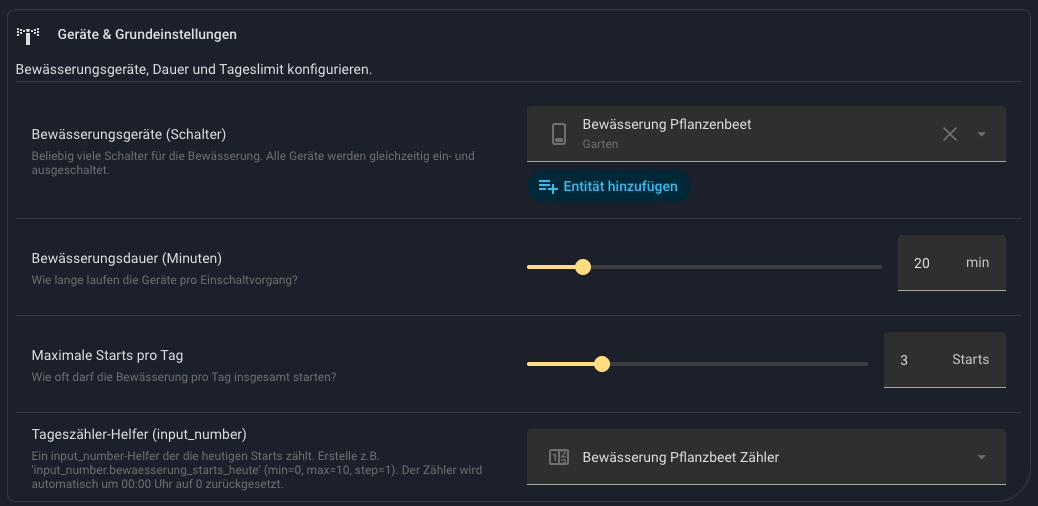

Ja gerne doch. Ich habe das hauptsächlich für mich erstellt, weil ich meine Gartenbewässerung smarter steuern wollte ich nichts so richtig gefunden habe, was das abdeckt. Mir ging es vor allen Dingen um die Solarüberschusssteuerung. Jetzt kann ich bequem im gewünschten Zeitfenster und abhängig von der Solarvorhersage (und auch Regen) steuern. Dabei kann ich einstellen, wie oft am Tag die Bewässerung erfolgen soll und wie groß die Zeitabstände zwischen Bewässerungen sein sollen. Die maximale Literzahl pro Durchgang kann ebenfalls festgelegt werden sowie weitere Bedingungen (Batterie SoC oder Regen)
Kann man, wenn kein Solar vorhanden ist, aber auch bequem über eine der Zeitsteuerungen regeln.
So schaut meine Konfiguration für Solar- und Grundeinstellung aus.

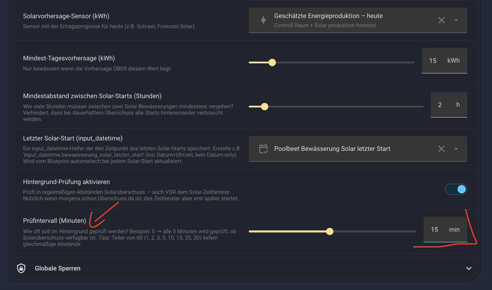

Abend, ich habe letztes Wochenende festgestellt, dass es noch zu einem kleinen Fehler beim Blueprint kommen kann. Es geht speziell um den Solarüberschuss. Bisher wurde im eingestellten Zeitfenster geprüft, ob der konfigurierte Solarüberschuss erreicht wurde. Das Problem dabei ist, gerade an Sommertagen kann es schon vor dem eingestellten Zeitraum dazukommen, dass der eingestellte Solarüberschuss erreicht wird und dann wurde der Trigger nicht mehr ausgeführt.
Ich habe daher jetzt eine Prüfung eingebaut, die in Minuten eingestellt werden kann. So prüft der Blueprint im eingestellten Zeitraum regelmäßig ob der Solarüberschuss vorhanden ist und behebt damit den Fehler, sollte der Solarüberschuss schon vor dem eingestelltem Zeitpunkt vorhanden sein.
Ich denke immer noch, der Blueprint kann für viele interessant sein. Ihr könnt beliebig viele Wasserventile per Schalter hinterlegen, dann konfigurieren wie oft am Tag für wie lange bewässert werden soll. Das kann dann in Abhängigkeit von Solarüberschuss, Solar-Vorhersage, Regensensor, Batterie-Soc und Wasserlimit eingestellt werden. Ihr könnt auch einen Zeitrhythmus oder feste Zeiten einstellen.
Wer den Blueprint schon nutzt, muss für die neue Version die alte Automatisierung und den alten Blueprint löschen, dann neue importieren und ihr könnt die neue Version im Anschluss wie gewonnt konfigurieren.
