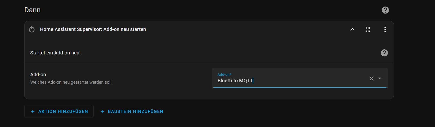

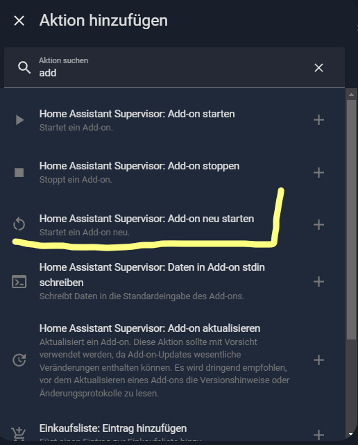

Hi, ja du kannst über eine Automatisierung ein beliebiges AddOn neustarten. Einfach dazu als Aktion „addon neu starten“ antippen. Anschließend kannst du ein AddOn auswählen.
Als trigger kannst du eine bestimmte Zeit nutzen oder wenn das AddOn nicht mehr erreichbar ist.
Grüße
Cool Danke!!!
