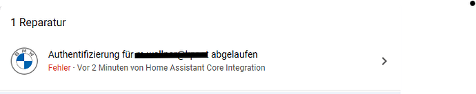

habt ihr auch das Problem das BMW derzeit immer einen Fehler bei Integration ausgibt ?
auch die Neueingabe bringt keine Änderung

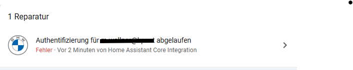

ja, bei mir das gleiche, habe das Problem seit gestern schon.

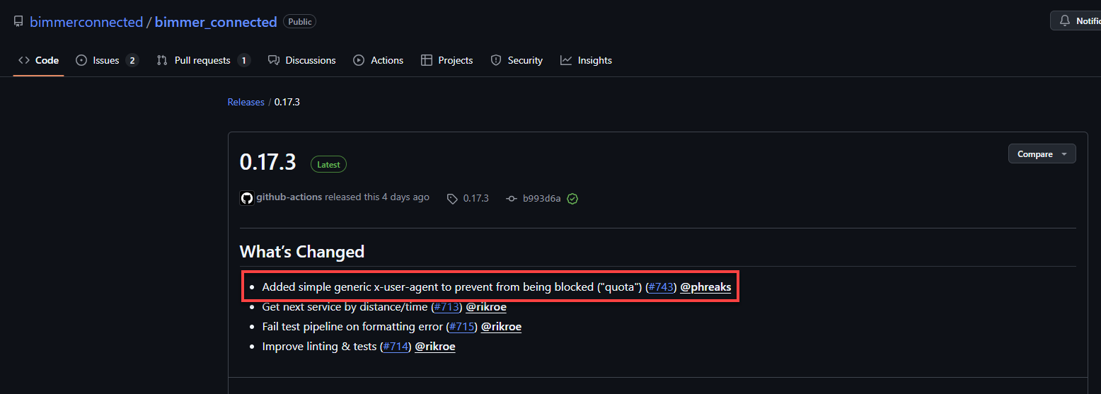

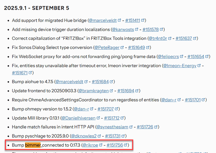

Habe das gerade in der Doku zu HA 2025.9.1 gefunden,
Und das auf Github zum bimmer_connected
Damit sollte das Problem doch mit der 2025.9.1 gelöst sein.
Gruß, Lars
nach dem Update läuft es wieder
