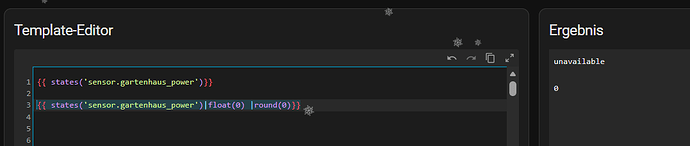

hier mal einer der Sensoren
wenn du das hier in einem Template Sensor einträgst (mit deiner Entität)
bekommst du anstelle von „unavailable“ einen Numerischen Wert von 0
{{ states('sensor.gartenhaus_power')|float(0) |round(0)}}
