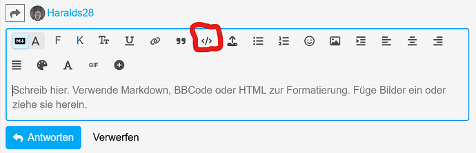

Edit by Jay: Code bitte immer über die Codefunktion „</>“ im Editor hinzufügen, danke.

wie kann ich sie als Code posten
