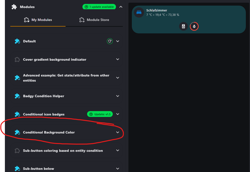

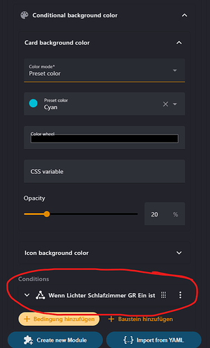

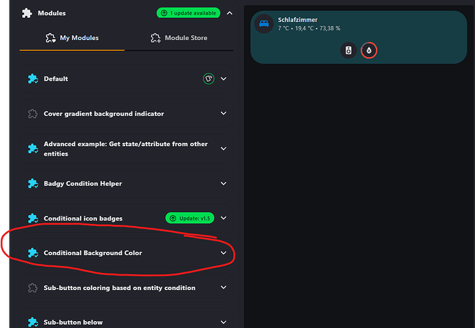

warum nutzt du nicht die Module.
passend wäre hier das Modul
