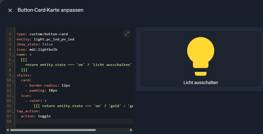

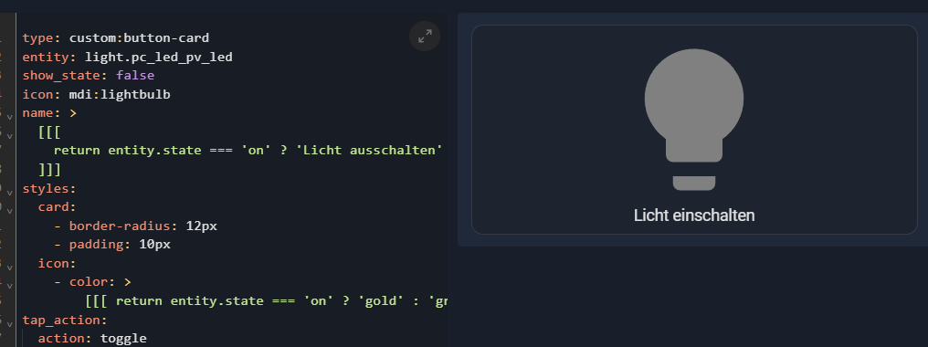

Hi, mit der Bubble-Card kann man den Text nicht dynamisch verändern. Mir jedenfalls keine Methode bekannt. Über die Button-Card könnte man mit Templates arbeiten. Optisch könnte man die wie die bubble-card anpassen.
type: custom:button-card
entity: light.pc_led_pv_led
show_state: false
icon: mdi:lightbulb
    return entity.state === 'on' ? 'Licht ausschalten' : 'Licht einschalten';
styles:
  card:
    - border-radius: 12px
    - padding: 10px
  icon:
    - color: >
        [[[ return entity.state === 'on' ? 'gold' : 'grey'; ]]]
tap_action:
  action: toggle
