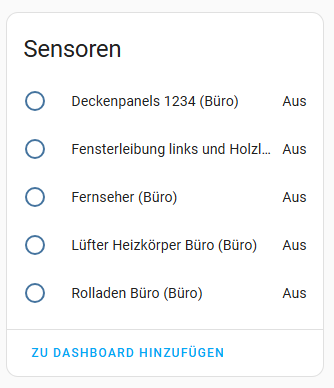

Hallo, Homealex, weisst Du den einen Weg, die Tenton Schalter in HA anzuzeigen, bzw. in HA auf einen Tastendruck auf Tenton reagieren zu können???
Hi @ckomorek . Nicht direkt… die Integration von jheling zeigt als Sensoren die Funktionen an, die du in der f@h-App auf die Kacheln gelegt hast:
Allerdings würde es über einen Dummy gehen. Du legt auf die Kachel einen freien Aktor, z.B. als Impulstaster oder Schalter. Und dessen Zustand kannst du dann in HA abgreifen und auswerten. Das mache ich immer wieder, mit solchen Dummys.
