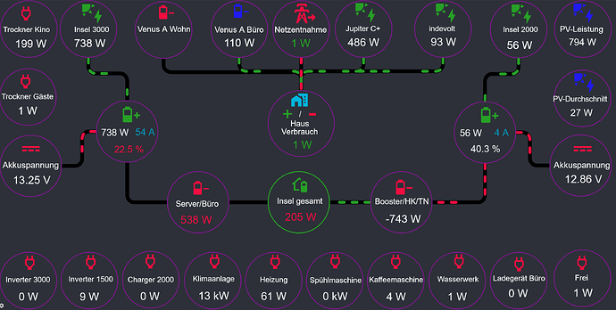

Hallo, ich bin vom Iobroker umgestiegen zu HA. Ich vermisse schmerzlich den Energieflussadapter. Wer ihn nicht kennst, hier mal ein Video. Was ich dabei sexy finde, neben der Tatsache, das er sehr einfach zu konfigurieren ist, ist die Tatsache, dass ich auch die Verbräcuhe von mehreren Messstellen anzeigen kann. Alles was ich bisher für HA gefunden habe, hört bei 3 oder 4 auf. Kennt jemand so etwas zufällig? Den “sich aufteilenden Strahl“ vom Enegie Dashboard kenne ich, find eihn aber optisch nicht so schick.

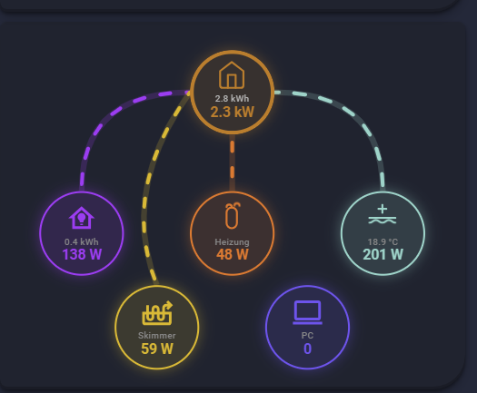

Moin, bei meiner Power-Flux Card können inzwischen 5 zusätzliche Verbraucher integriert werden. Am Wochenende komme ich auch endlich zum neuen Update. :slight_smile:
Kommt mit dem neuen Update dazu, horizontale Ansicht:
