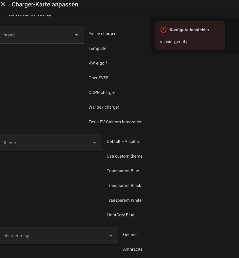

Wie im Video https://youtu.be/VMH4DyXcA18?si=yzK4WJ6FeS5At0vB&t=208 von Thomas gezeigt, möchte ich gerne die Charger Card nutzen. Jetzt gibt es ein Problem, denn es scheint, als würde die Dropdowns zur Einrichtung der Karte nicht mehr korrekt angezeigt. In einem Post der HA Community Ha-button-menu dropdown stops working - #6 by maisun - Frontend - Home Assistant Community findet man dazu einen Hinweis, jedoch hilft mir dieser leider nicht weiter, wie ich den Code der Charger Card anzupassen habe, so dass die Dropdowns wieder funktionieren.
So sieht es heute aus:

Moin, das wird sicherlich mit der Umstellung vom HA Update 2026.3 zu tun haben. Musste bei mir in der Card die DropDown-Auswahl auch anpassen, so dass sie wieder korrekt funktioniert. Da wirst auf ein Update zur Card warten müssen.
So lange kannst du das aber auch manuell über den yaml-Code einstellen, unten links im Card-Editor ist der Button für die Umschaltung.

Hast du die Ersteinrichtung per Code gemacht oder dazu die Dropdowns genutzt? Aktuell kann man nicht einmal die Ersteinrichtung durchführen, also bekommt man auch keinen initialen Code…

Wie gesagt, das geht aktuell nicht Mals mehr. Es wäre also cool, wenn jemand seinen aktuellen Code teilen könnte. Dann müsste man nur manuell Entitäten etc. anpassen.
Zur Info, ich habe neulich schon ein issue bei github erstellt. Bisher leider ohne Feedback. Dropdowns issue - configuration not possible · Issue #80 · tmjo/charger-card · GitHub
