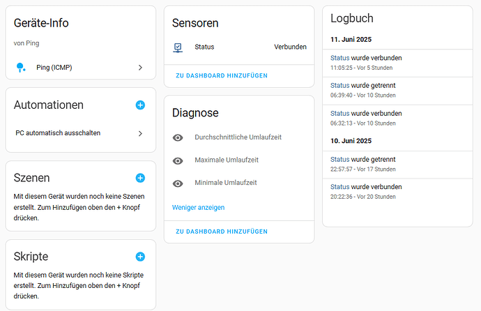

Ich bin dann relativ brutal über einen Ping vorgegangen: Ping (ICMP) - Home Assistant
Also, Home Assistant pingt regelmäßig den PC an, ob dieser übers Netzwerk noch erreichbar ist.
Ich war zuerst unsicher, aber ich habe seit bestimmt über einen Jahr nicht eine Situation erlebt, in der mit mein PC mitten im Betrieb fälschlicherweise ausgeknipst worden wäre. Das Einrichten ist ganz einfach. Die Integration einfach hinzufügen, die IP des PCs eingeben, fertig. Die IP des Rechners kann man z.B. über die Oberfläche der Fritzbox erfahren.

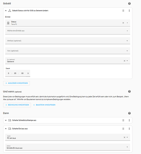

alias: PC automatisch ausschalten
description: ""
triggers:
  - entity_id:
      - binary_sensor.192_168_178_39
    for:
      hours: 0
      minutes: 5
      seconds: 0
    to: "off"
    trigger: state
conditions: []
actions:
  - type: turn_off
    device_id: f612d48abbfb78a9e08b7df634dbd0a1
    entity_id: 866d02d8872b2f0356eddaf9d35d1824
    domain: light
  - type: turn_off
    device_id: 30743f0a1491629ee5ce194a33219432
    entity_id: 2bbe2f789754bc38127b59e06caf7a9c
    domain: light
    enabled: true
mode: single
Übersetzt: Sobald die der PC für 5 Minuten nicht mehr auf einen Ping reagiert, schalte den Smartplug des PC (und die Schreibtischlampe) aus.

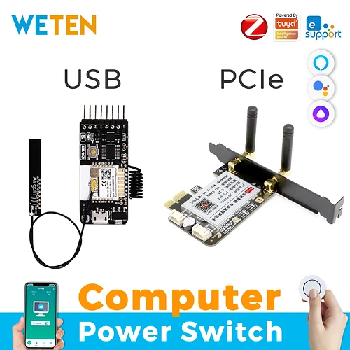

Hallöchen ich starte meinen PC über Alexa sie schaltet alle Verbraucher außer den Drucker der Reihe nach mit Verzögerung ein und fährt dann den PC bis zur Passwort eingabe Hoch.
Und genau das Passiert in umgekehrter Reihenfolge auch wenn ich es Alexa sage.Also zuerst fährt der PC runter und wird dann Ausgeschaltet und dann Zeitversetzt alle anderen Verbraucher.
Das alles wird durch eine kleine PCI Steckkarte ermöglicht die über Zigbee MQTT mit HA über
Automationen gesteuert wird Ausgeführt. Und sicherlich kann man über dem Verbrauch des PC und der Zeit da auch noch eine Zeitsteuerung von 30 Minuten einbauen die dann den PC runterfährt.

Hi, hatte mal geschaut und auch ein paar gefunden, aber würde trotzdem gerne wissen, welche Karte du verwendest. Das könnte man mal im Herbst angehen und den Rechner so etwas smarter machen.
Ich habe das hier gerade auf AliExpress gefunden:
21,34€ | Tuya eWeLink Wifi Zigbee Computer Power Reset Schalter USB PCIe Karte Fernbedienung für PC Desktop-Computer für Alexa Google Hause
Ich habe die Zigbee Variante mit dem extra Button und das funktioniert bei mir einwandfrei und das war bei mir ja auch ein bestimmender Grund weshalb ich überwiegend alles mit Zigbee mache weil Wlahn wesentlich mehr Strom verbraucht.
Moin, danke den hatte ich mir auch angeschaut. Zigbee 3.0 kann das Teil, von daher müsste es eigentlich auch mit ZHA unter HA laufen. Werde ich mal testen.
Moin Funktioniert bei mir mit Zigbee MQTT

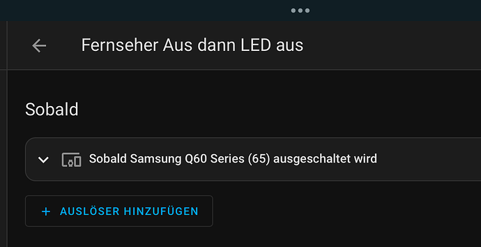

Beide haben eine Integration, damit kann der Zustand auch abgefragt werden
Blöd ist natürlich wenn der Receiver auf Radio eingestellt wird und dein TV aus geschaltet wird => Dann geht der Receiver auch aus :smiling_face_with_sunglasses:
