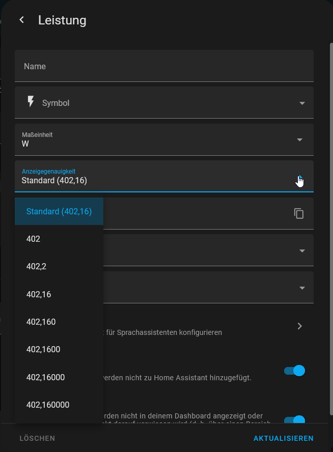

Das geht auch über die UI:
ja ich weiß, aber wenn man den sensor schon anlegt, kann man das gleich mitgeben. :slight_smile:
