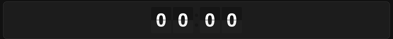

Das hat auch so funktioniert. Das Problem ist jetzt aber wohl, wenn man die erste Erinnerung in Alexa erstellt und diese abgelaufen ist, geht der Sensor sensor.og_wohnzimmer_next_reminder nicht wieder zurück auf unknown sondern lässt den letzten Eintrag stehen:
2025-03-22T14:44:00+00:00
Erst wenn ich HA neu starter ist der Eintrag wieder weg.
Damit wird mit dann ein 0er Counter angezeigt:
Was kann ich denn hier in der visibility noch machen, dass der Counter nur angezeigt wird, wenn er in der Zukunft ist?
