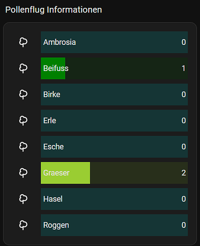

Custom:bar-card convert to custom:entity-progress-card
die custom:bar-card ist ja entfernt worden in HA
alternative ist
die custom:entity-progress-card

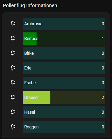

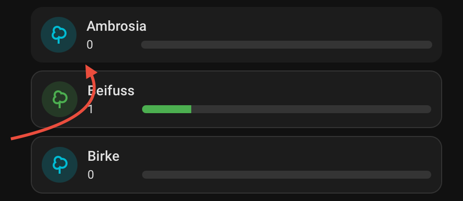

alte Ansicht:

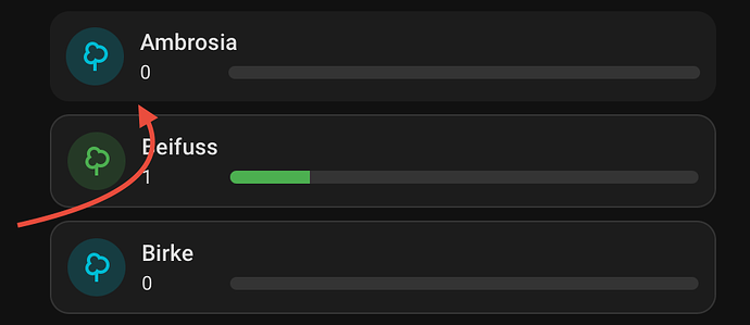

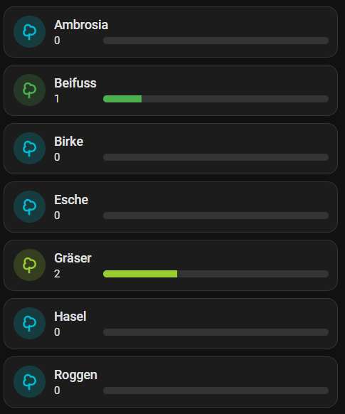

neue Ansicht:
Bei der custom:entity-progress-card musste ich den Umweg über ein vertical-stack machen :slightly_smiling_face:
Habt ihr eine Idee wie das ohne einen Rahmen um jede Entität geht?
sieht zwar nicht so schlecht aus, aber ich hätte das lieber wie bei der custom:bar-card

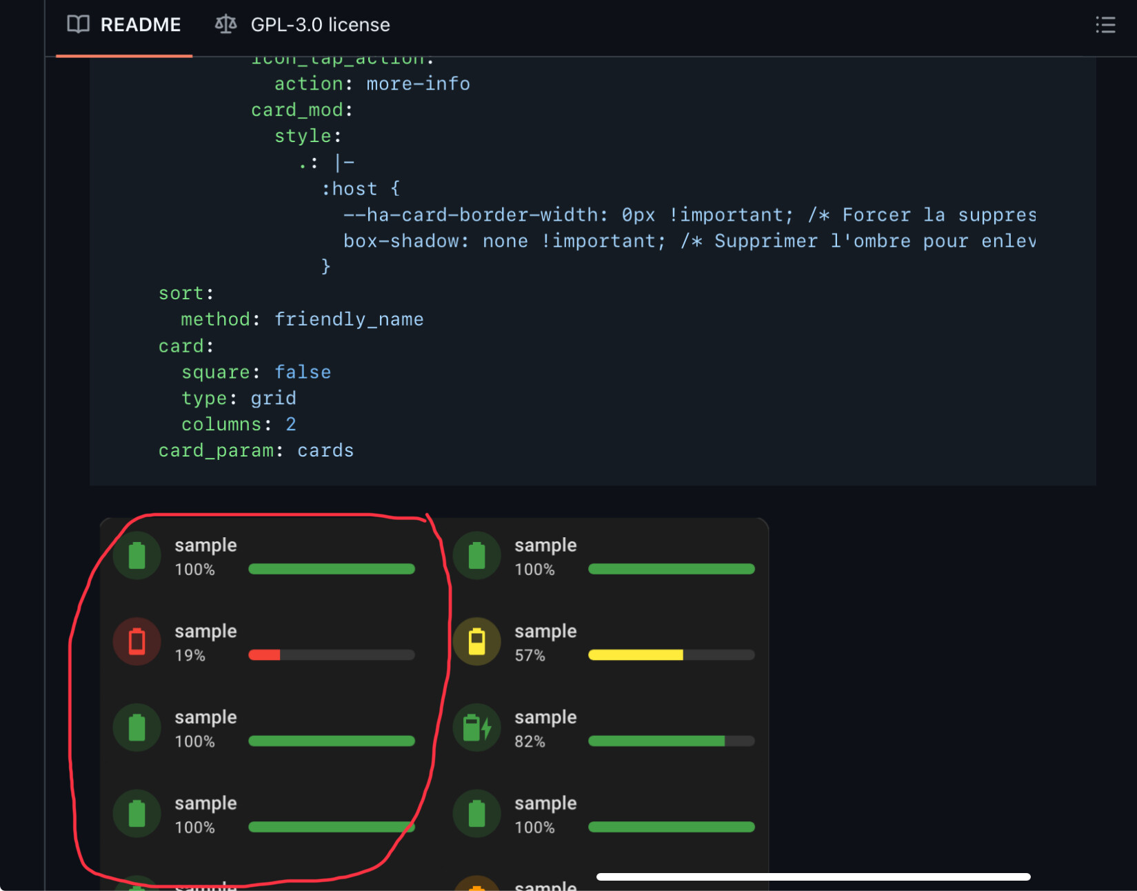

in der Doku ist genau das beim Beispiel für die vertical-stack-in-card erwähnt :slight_smile:
https://github.com/francois-le-ko4la/lovelace-entity-progress-card?tab=readme-ov-file#standard-card-example-vertical-stack
Finally, card_mod is used to remove the borders and shadows, ensuring a clean and seamless appearance.
            card_mod:
              style:
                  :host {
                    --ha-card-border-width: 0px !important; /* Forcer la suppression des bordures */
                    box-shadow: none !important; /* Supprimer l'ombre pour enlever tout contour */
Das mit dem Aufklappen in GitHub habe ich glatt übersehen, danke
Passt noch nicht
Der Rahmen wurde entfernt

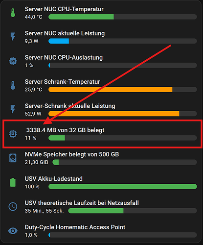

Das hier hätte ich gerne (ist aber mit Filter für eine Gruppe

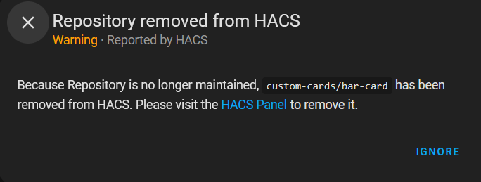

Wer hat die denn wie, wo und warum entfernt?
Also bei mir ist noch alles da und ich finde weder in HACS noch bei GitHub einen Hinweis darauf, dass es die nicht mehr geben soll.
Übershe ich hier etwas?
Du solltest eine Benachrichtigung in HA bekommen haben :smiling_face_with_sunglasses:
Bei mir geht sie ja auch noch weil ich sie nicht gelöscht habe, neu laden geht natürlich nicht mehr :wink:
Nein, ich habe diese Meldung weder in meinem Test- noch in meinem Produktiv-System bekommen.
Aber irgendwie tauchen solche Meldungen schon seit letztem Jahr im Internet auf!?
Frage ist welche Version von HA du im Einsatz hast, bei mir kam die Meldung bei 2025.6 => ignoriert und läuft weiter

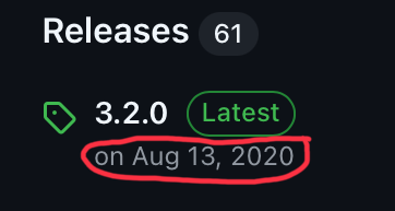

Fakt ist, das sie schon lange nicht mehr aktualisiert wurde
Und bevor sie dann gar nicht mehr geht, besser eine alternative haben
Ich habe auch die Version 3.2.0.

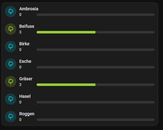

Die Lösung für dein Problem ist tatsächlich einfach nur, statt
type: vertical-stack
type: custom:vertical-stack-in-card
zu verwenden.
Nach der Installation in HACS muss man nur diese eine Zeile ändern und die Zwischenräume sind weg.

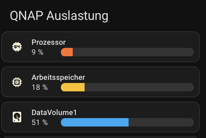

Vorher:
Nachher:

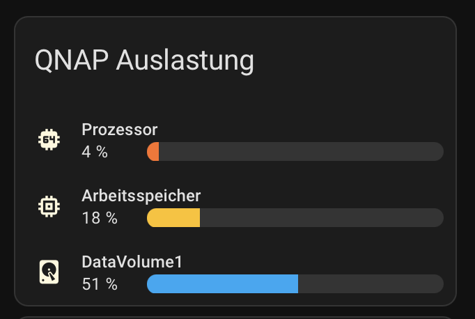

Super :hugs:
Das schaue ich mir gleich an, sieht genau so aus wie ich es gerne hätte :+1:
Jup
nachdem ich
GitHub - ofekashery/vertical-stack-in-card: :triangular_ruler: Home Assistant Card: Group multiple cards into a single sleek card.
hinzugefügt habe
so sieht es jetzt aus:

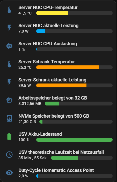

und auch mein Hardware Monitoring
Danke schön :v:

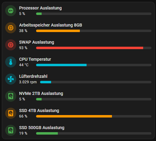

Vielleicht auch noch interessant für den einen oder anderen, ich zeige sowohl den absoluten als auch den prozentualen Wert für einige Sensoren in einer entity-progress-card an:
Dafür muss man den Parameter name_info per Jinja setzen:

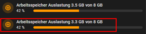

Mein Sensor Arbeitsspeicher hat die Einheit [MiB]
daher also umrechnen mit * 0,00104858 um GB auszugeben
    name_info: >-
      {{ (states('sensor.memory_use') | float(0) *0.00104858) | round(1) }} GB
      von 8 GB
oder einfach den % sensor verwenden
    name_info: >-
      {{ (states('sensor.system_monitor_memory_use_percent') | float(0) *8 /100)
      | round(1) }} GB von 8 GB
Die Abweichung resultiert natürlich das der RasPI natürlich nicht genau 8 GB Ram hat, oder ?? => 8 Gigabyte (8192 MB) LPDDR4X-SDRAM

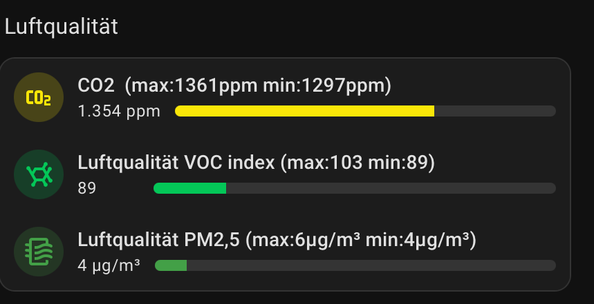

Ein min/max ist ja manchmal auch interessant
Sensoren habe ich aber gerade erst angelegt
@Dreckfresse wie identifizierst und speicherst du min und max?
ich schaue mir gerade HA-Periodic-Min-Max an, kennst du das?
Ich verwende seit Jahren
https://github.com/jeroenterheerdt/HADailySensor
