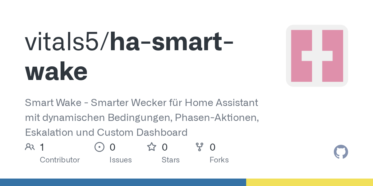

⏰ [Custom Integration] Smart Wake – Der intelligente Wecker für Home Assistant
ich möchte euch **Smart Wake** vorstellen – eine voll ausgestattete Wecker-Integration für Home Assistant, die das klassische Handy-Wecken überflüssig macht und eure Morgenroutine nahtlos ins Smart Home einbindet.
#### :glowing_star: Highlights & Funktionen:
* :sunrise: **3-Phasen-Weckablauf:**
* **Phase 1 (Pre-Alarm):** Sanfter Sonnenaufgang (Lichter dimmen von warmem Rot bis Tageslicht hoch, Rollos kippen an).
* **Phase 2 (Hauptalarm):** Sanfter Audio-Fade-in (Radio/Playlist) und optionales **TTS-Morgenbriefing** (Wetter, Termine, Name) mit eigenem Player & separater TTS-Lautstärke.
* **Phase 3 (Eskalation):** Volles Licht, Rollos komplett auf und maximale Lautstärke für notorische Verschläfer.
* :snowflake: **Dynamisches Wecken & Smarte Bedingungen:**
* **Frost- & Regen-Frühwecker:** Weckt bei Minustemperaturen oder Regen automatisch $X$ Minuten früher (z. B. zum Scheibenkratzen).
* **Anwesenheits- & Kalenderfilter:** Löst nur aus, wenn die zugewiesene Person zu Hause ist und kein Urlaub/Feiertag im Kalender steht.
* **Schlafphasen-Wecker:** Weckt dich im optimalen Leichtschlaffenster (über Schlafsensoren wie Withings etc.).
* :stop_sign: **Anti-Cheat Quittierschutz:**
* Quittieren (Ausschalten) geht erst, wenn man wirklich aufgestanden ist! Solange keine Bewegung in Bad/Küche erkannt wird, die Kaffeemaschine nicht läuft (> 10 W) oder kein NFC-Tag gescannt wurde, wird jeder Quittier-Versuch automatisch in **Schlummern (Snooze)** umgeleitet.
* :control_knobs: **Hardware-Taster & Events:**
* Belegung beliebiger Zigbee-/Z-Wave-Taster mit getrennter Event-Erkennung (z. B. einfacher Klick = Schlummern, Halten = Quittieren).
* :bar_chart: **Eigenes Seitenleisten-Dashboard:**
* Standalone-Panel in der HA-Seitenleiste (`/smart-wake`) mit Live-Countdowns, Statusanzeigen, Autovervollständigung und Wecker-Verwaltung.
* :test_tube: **Eingebaute Testläufe:**
* 30-Sekunden-Zeitraffer-Dry-Run oder voller interaktiver Echtzeit-Testlauf zum risikofreien Ausprobieren am Nachmittag.
* :speaking_head: **Voice Assist & Mehrsprachig:**
* Nativer Sprachassistenten-Support (Weckzeit setzen, an/aus, Snooze, Stop) mit automatischem Sentence-Sync und sprachübergreifender Raum-Erkennung in **9 Sprachen** (u. a. Deutsch, Englisch, Russisch, Französisch, Spanisch).
#### :package: Installation & Link
Feedback, Wünsche und Ideen sind herzlich willkommen!
