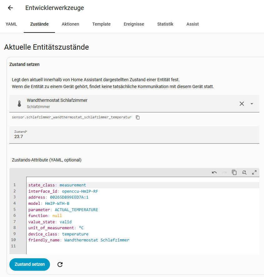

Du musst nicht bis morgen warten, du kannst die Automation antriggern über die Entwicklerwerkzeuge.
Du Simulierst eine Höherer Temperatur und schwups geht die Automation an.
Gehe auf Zustände dann auf Zustand setzen, wähle deine Entität von deinem Thermostat aus das der Klimaanlage sagt es ist über 25 Grad. Setze bei Zustand eine Temperatur z.B. 27 und klicke auf Zustand setzen. Damit überschreibst du die Aktuelle Temperatur und die Automation wird angetriggert/gestartet. Eventuell musst du deine Zeitzschaltuhr Deaktivieren. Damit kannst du jederzeit testen ob deine Automation funktioniert und musst nicht auf morgen warten.
Im nachhinein musst du natürlich wieder die Wirkliche Temperatur setzen also korrigieren.
Das Bild ist nur ein Hinweis wovon ich rede.
