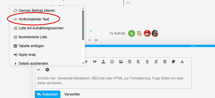

Willkommen im Forum! :slight_smile: :wave:
Code bitte immer über die Codefunktion „</>“ im Editor hinzufügen.
Willkommen hier bei uns!
Bitte stell den Code hier noch mal rein und verwende die Code Formatierung dazu einfach auf das Zeichen </> drücken und dort den Code eintragen, dann hat er auch die richtige formatieren und man kann sehen ob Einrückungen stimmen oder sonst wo ein Fehler ist.

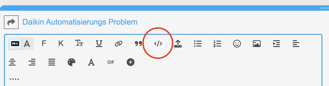

ich denke eher er meint diese Dinger da! :backhand_index_pointing_right:
oder da :smiley:

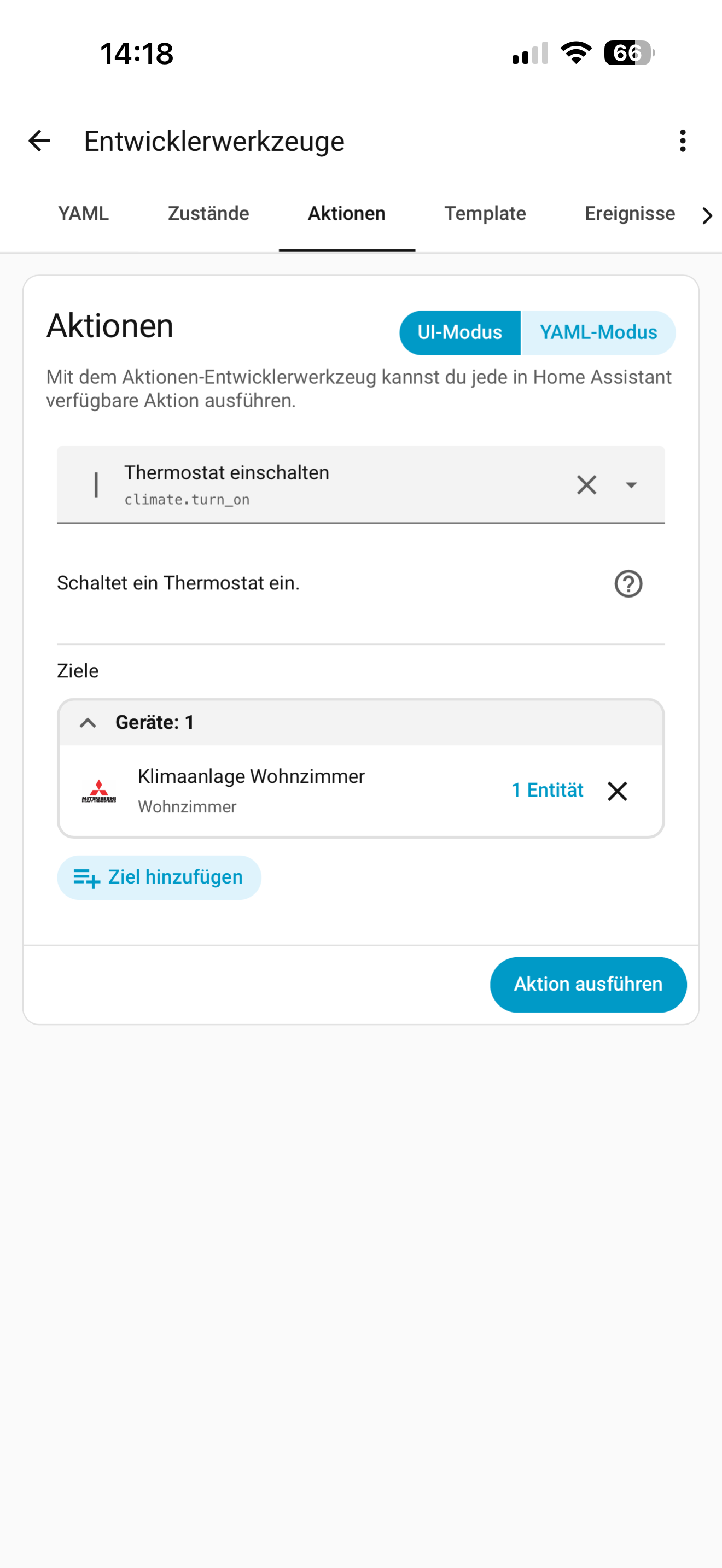

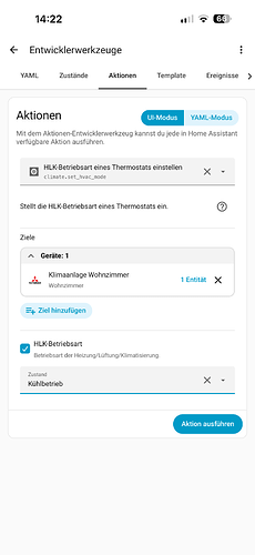

Hast du den in der Entwicklwerkzeuge unter Aktionen mal getestet ob die Klimaanlage überhaupt auf Befehle anspricht.
Beide Befehle schalten sie ein.
Dann kannst du schon mal ausschließen dass ob es funktioniert und eventuell nur an der Automation liegt
Ja, sie lässt sich mit den Entwicklerwerkzeugen einschalten.
Holger
Schick mal bitte den yaml Code von deinem Test
