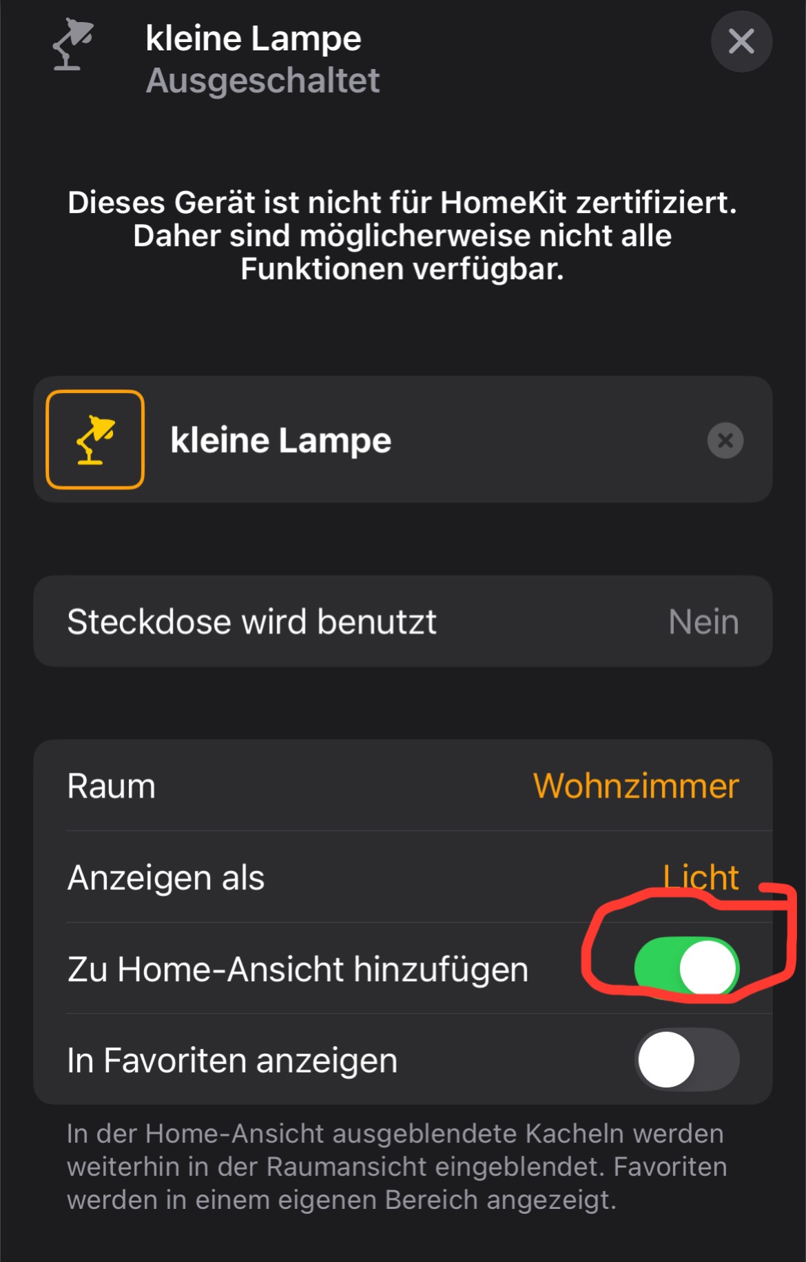

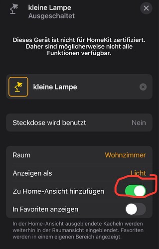

Ja, das ist aber keine HoneAssistant Einstellung, sondern musst du in der Apple Home App machen
—> Stichwort : Geräteeinstellungen
zu Home Ansicht hinzufügen

Danke Jeens. Diese Einstellung kenn ich schon. Das Problem besteht wie erwähnt vorwiegend bei Sensoren, wie z.B. Fenster-Türkontakte von Aqara. Sie werden auch beim Raum, wenn ich diesen aufrufe angezeigt aber eben nur ganz oben. Bei diesen kann ich in der Home App nur auswählen: „in Übersicht des Zuhauses anzeigen“. (was bei mir auch aktiviert ist). Diese Einstellung erscheint, wenn ich „Status und Mitteilungen“ aufrufe. Es gibt gar nicht die Auswahl „Zu Home-Ansicht hinzufügen“…
