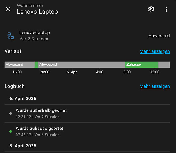

habe es eben schon mal vorgetestet mit Ping (ICMP) - Home Assistant - also die PING integration… nur statt Steckdose an/aus, habe ich Benachrichtigung genommen…
hinterlege ich dort mein Handy, klappt es mit dem Ping… hinterlege ich aber mein Windows 11 Rechner, heisst es immer getrennt… egal, ob dieser an oder aus ist… wobei der Rechner im Netz ist…
vielleicht eine idee? lösung eben gefunden :wink:
Damit Home Assistant erfolgreich mit Deinem PC kommunizieren kann, muss Dein PC Pings zulassen. Dafür musst Du möglicherweise die Einstellungen Deiner Firewall anpassen. Bei Windows findest Du diese Option in den erweiterten Einstellungen der Windows-Firewall. Erlaube eingehende Echoanfragen (Pings), damit Home Assistant den Status Deines PCs überwachen kann. Du musst die Regel „Datei- und Druckerfreigabe (Echoanforderung – ICMPv4 eingehend)“ im Windows Defender aktivieren.

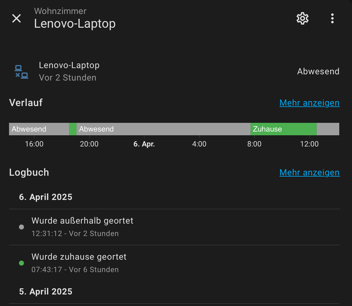

Mit AVM geht es auch ohne Ping :blush:
