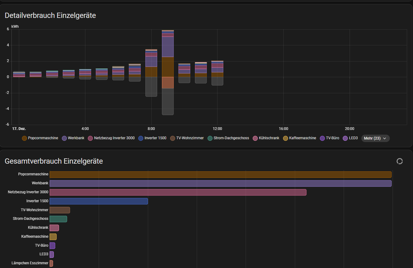

Das Energiedashboard zeigt seit 2 Tagen falsche Werte an

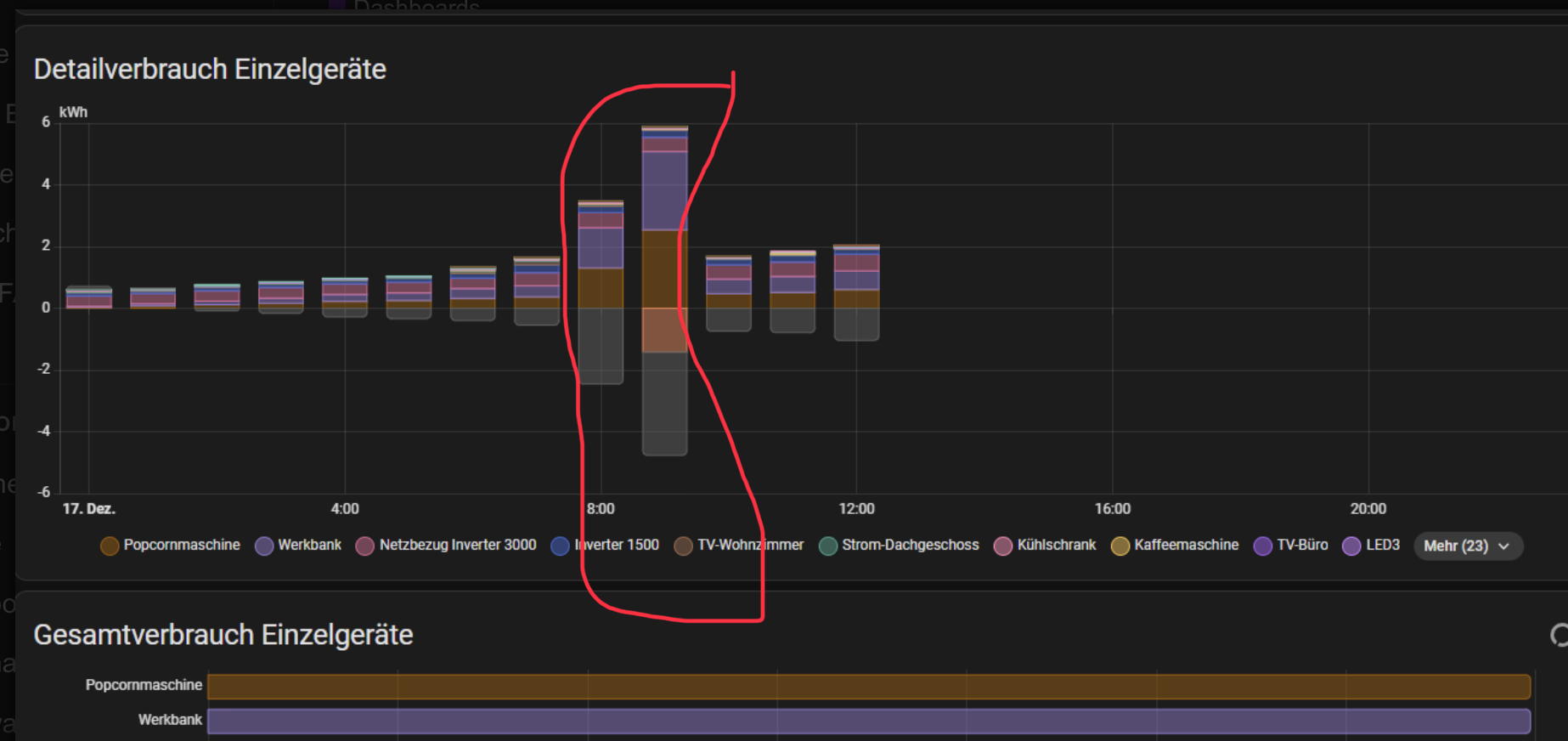

Vor ein paar Tagen kam ja noch mal ein HA Updaten, ich weis aber nicht ob es daran liegt, schaut euch mal das Bild an:

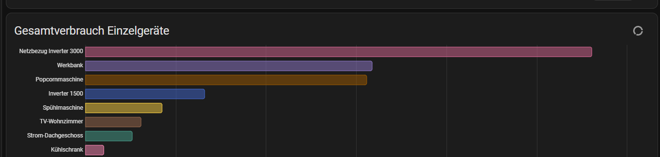

Vor zweitagen gabe es kein „Minus“, auch die Popcornmaschine läuft nicht, die braucht aktuell 4 Watt, ebenso die Werkbank der „Netzbezug Inverter 3000“ sollt ganz oben stehen.

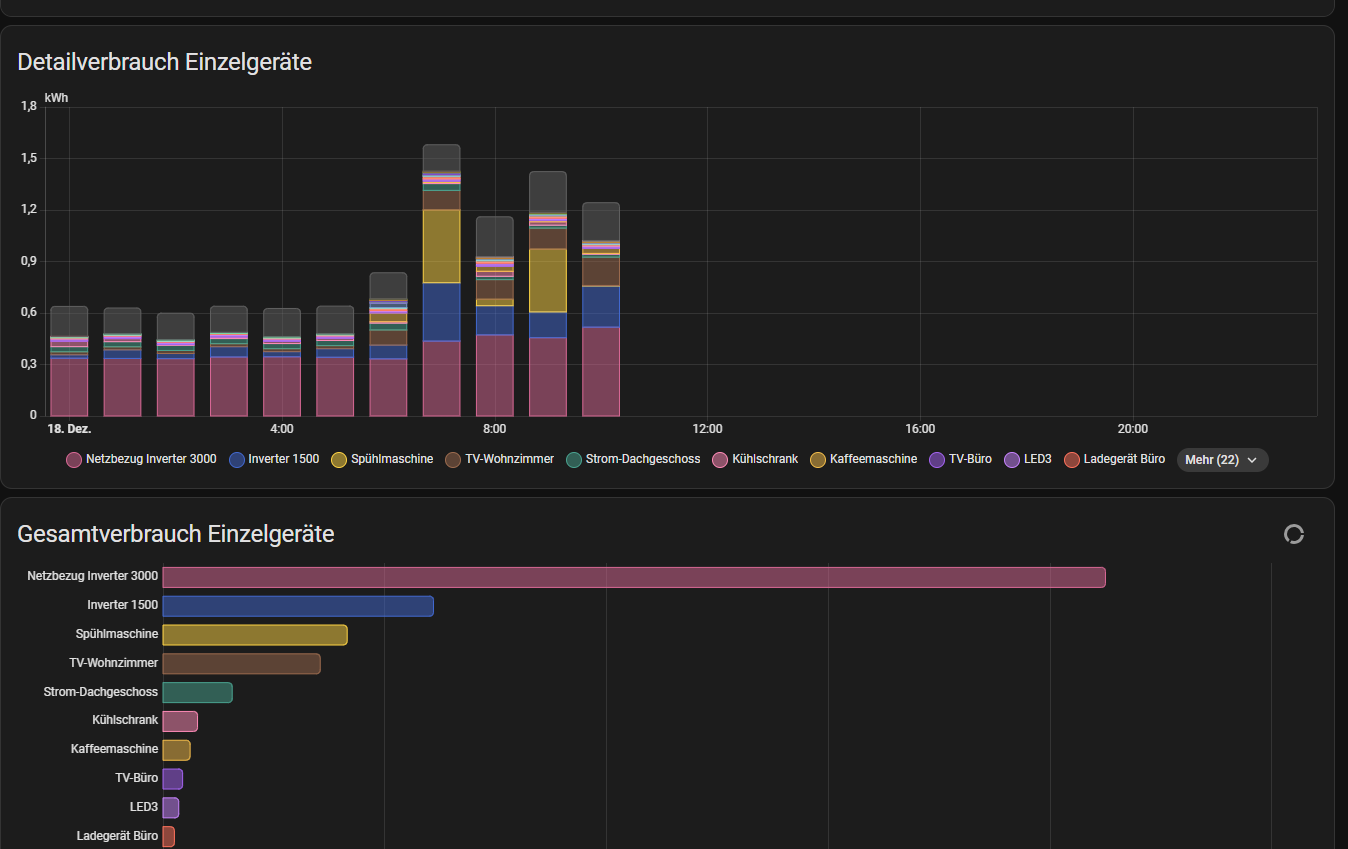

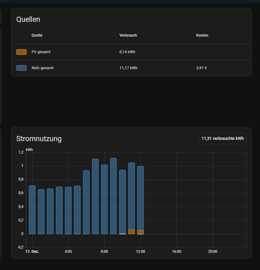

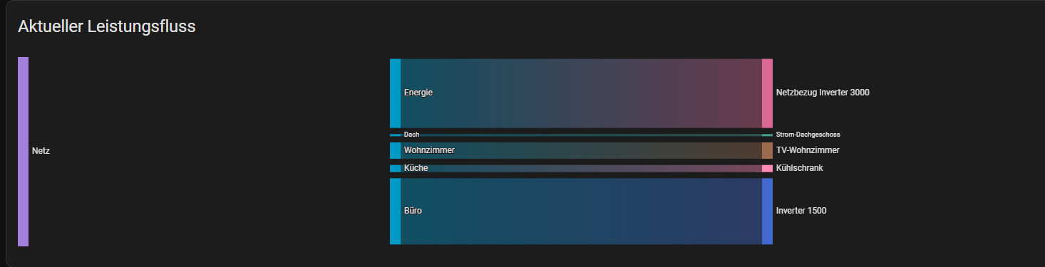

Das hier ist aber Stimmig:
Auch das stimmt
Kennt jemand dieses Phänomen?
Gibt es eine Lösung?
Um welches Gerät handelt es sich hier?
Es sieht so aus als ob sich das Gerät rebootet hat, daher der Ausschlag nach oben (und daher dann gleich auch der negative Ausschlag)

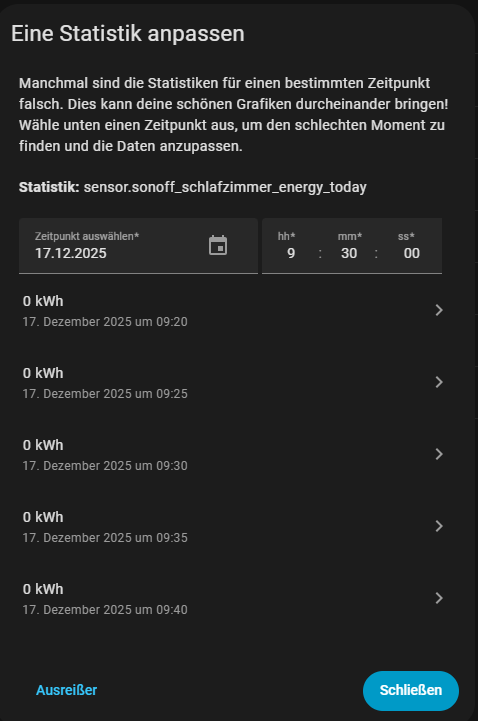

Kannst Du in der Statistik korrigieren
Einfach mal dort auf Ausreißer, dann sollten gleich beide Werte kommen
Diese dann auf 0 Korrigieren

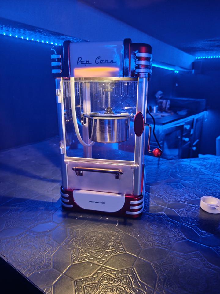

Naja son ding mit dem man Popcorn macht, das teilt steht bei uns im Kino

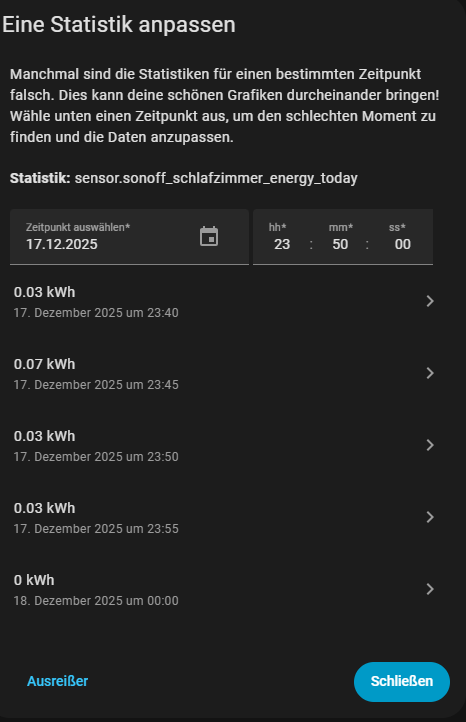

Du hast doch den Zeitraum
Dann nicht Ausreißer verwenden sondern Datum und in 10min Schritten ab 8:00 Uhr
Dann ist die Frage: warum? Also was hast du da gemacht? Warum hat dein Sensor das gemacht? (Hersteller?)
Okay.. gemacht von 8:00 Uhr
Bis 0:00 Uhr
keine Ausreißer mehr da…
