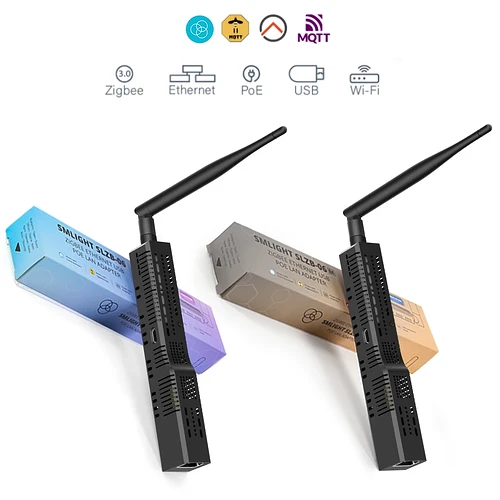

Alternativ sind auch Zigbee POE LAN Adapter mit verschiedenen Chipsätzen bei Aliexpress erhältlich. SMlight SLZB-06

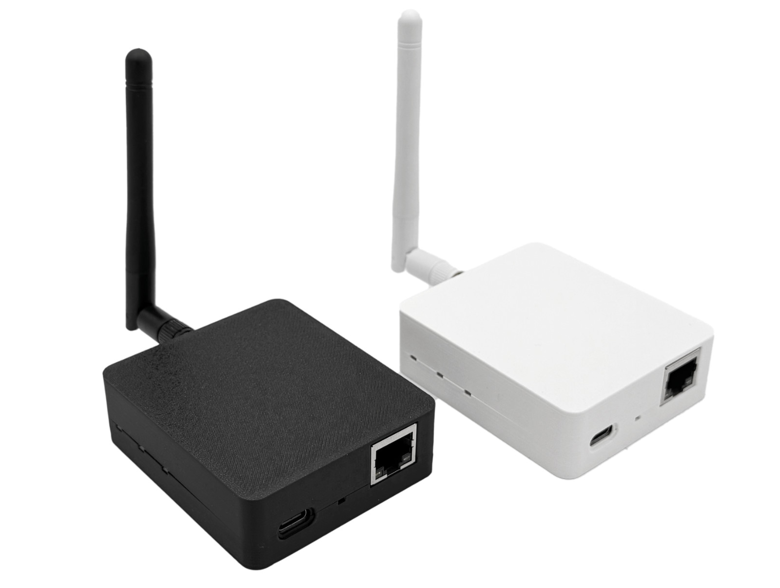

Kann dir jetzt leider nicht direkt zu diesen Modellen einen Rat geben, aber ich nutze diesen Adapter. Kann per LAN, WLAN oder USB eingebunden werden und verfügt auch über PoE, was ich sehr gut finde.
Nur meine persönliche Empfehlung - Preislich ist das natürlich eine andere Sache aber mir war es das Wert. :wink:
die Sticks sind zu unterschiedlichen Zeiten erschienen.
cc2652P von alt nach neu:
slzb06 - slzb06p7 - slzb06p10
efr32: slzb06m , neu: slzb06Mg24
Also letztlich habe ich mich für den ZigBee Coordinator von cod.m entschieden, ist zwar deutlich teurer als beim Ali, aber kauft man ja nicht jeden Tag und wenn es so gut klappt mit diesem Coordinator, dann soll mir das wie @UncleSam139 schon schrieb die Sache wert sein. Danke für Eure Auskünfte. :slightly_smiling_face:
Ich hab auch den Coordinator von cod.m. Habe den Kauf NICHT bereut.
